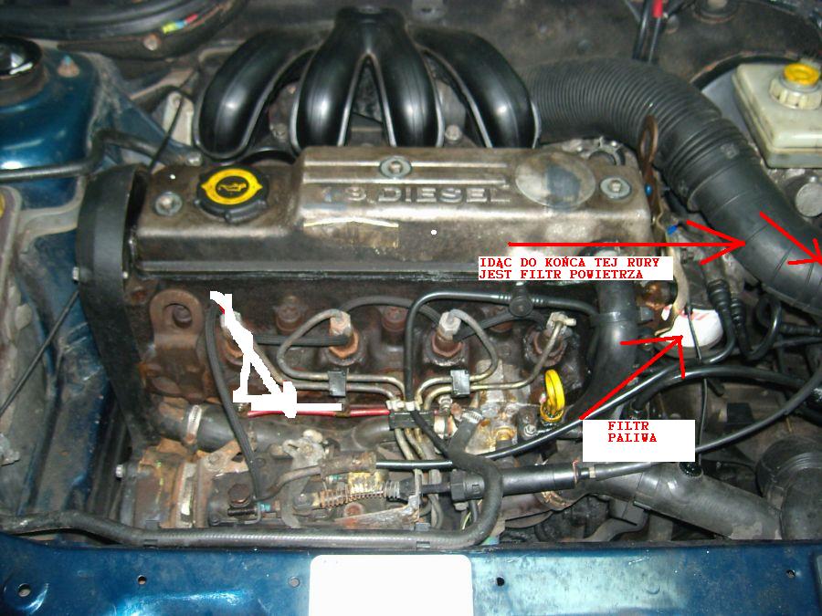

:mrgreen: :mrgreen: :mrgreen: :mrgreen: jak masz kolektor ssący , to do niego dochodzi gruba rura a na końcu tej rury jest czarna pucha - to jest filtr powietrza.
Popatrz na pompę wtryskową - do niej dochodzi wężyk paliwa - na drugim końcu wężyka masz filtr paliwa.

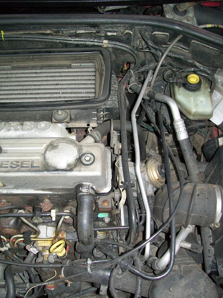

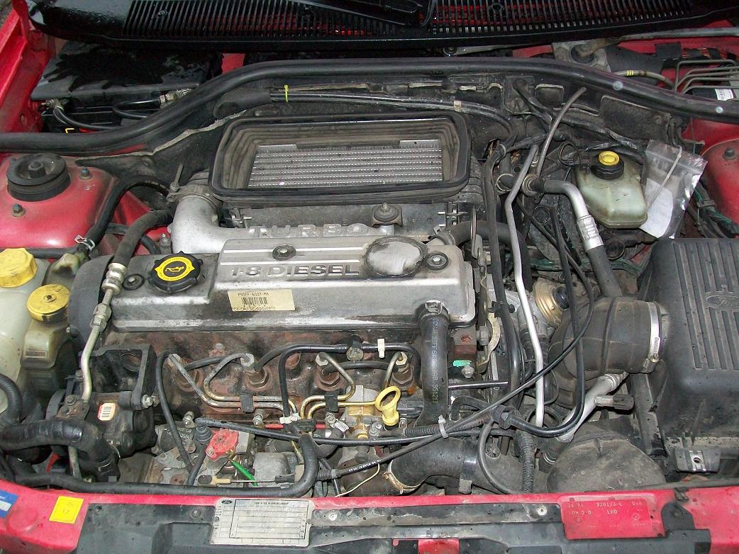

Zdjęcia mojego silnika - mógłby ktoś na nich zaznaczyć gdzie te filtry i gdzie są przewody paliwa i powietrza? :D
Zdjęcie pierwsze to cały silnik, pozostałe 2 to silnik z prawej i z lewej strony :D

Masz tu :
1 - filter powietrza
2 - filter paliwa - na wierzchu pompka paliwa , pod nią filter

A czy da się na tym zdjęciu jeszcze zaznaczyć przewody powietrza i paliwa?

No wielkie dzięki. Ale tyle to sam się domyśliłem. Chodzi mi właśnie o to aby dokładnie wskazać gdzie te przewody lecą. Bo patrząc an zdjęcie wstawione przez kupca to widzę inne przewody i u mnie nie ma np. takiego okrągłego który on zaznaczył jako ten od powietrza.

No przecież są 3 zdjęcia mojego silnika powyżej. To mam jeszcze sylwetkę wstawić czy co? Bo nie kumam chyba :P

dziku pisze:patrząc an zdjęcie wstawione przez kupca to widzę inne przewody
A czy przypadkiem kupiec nie ma Diesla wolnossącego, a Ty uturbionego?????
No dokładnie tak jest. Dlatego wrzuciłem zdjęcia swojego silnika żeby dokładnie wiedzieć co i jak.
Posty: 22201
No tak - zaznaczyłem Ci na twoim zdjęciu filter powietrza , jak otworzysz machę u siebie to go zobaczysz - od niego odchodzi u góry czarna gruba gumowa rura - to jest przewód powietrza
A jak spojrzysz na filter paliwa , to w jedną stronę idzie do zbiornikka a w drógą do pompy wtryskowej.
