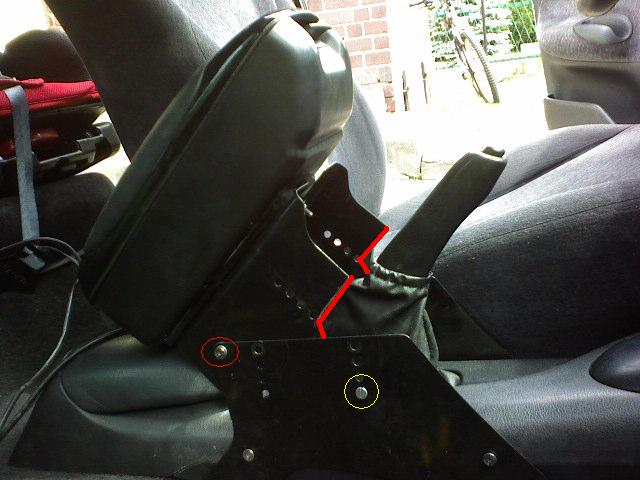

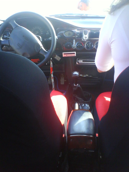

witam. wczoraj montowałem podłokietnik i tak pomyślałem że może ktoś chce też zamontować to może się przyda pare zdjęć. podłokietnik uniwersalny więc wydawać się może że pasuje do każdego auta ale nic bardziej mylnego. po paru przeróbkach dał się zamontować.
na zdjeciu nr 6 rozwiązałem problem hamulca ręcznego, podłokietnik dźwiga się do góry.
pokiełbasiłem kolejność zdjęć ale i tak widać co i jak.

osobiscie nie podoba mi sie to... do recznego jest ograniczony dostep, a przy zaciagnietym hamulcu podlokietnik jest w pozycji prawie pionowej? nie bardzo

w pozycji pionowej? no raczej na ręcznym się nie jeździ. a wcale nie jest dostęp ograniczony. kwestia przyzwyczajenia. paru kolegów pytało na forum o podłokietniki to wkleiłem zdjęcia jak ja to zrobiłem a na pewno nikogo nie namawiam na montaż.
jeździ się bardzo wygodnie, kto ma ten wie.

no zły to nie jest ale ten "uniwersalny" uchwyt to porażka. jeździ sie całkiem całkiem i schowek na duperele jest. w marketach po 80-90 zeta wiec koszt jakiś tam jest ale za to jaka wygoda

Masz za wysoko podniesiony hamulec ręczny. Zrób tak jak pisze na forum Mondka że odkręcisz do końca przy lewarku kluczem 10, odpal i sie przejedź przód i tył wielokrotnie hamując nożnym a potem zakręc tak żebyś miał nisko 3-4 ząbki, ja tak zrobiłem i jest super.
