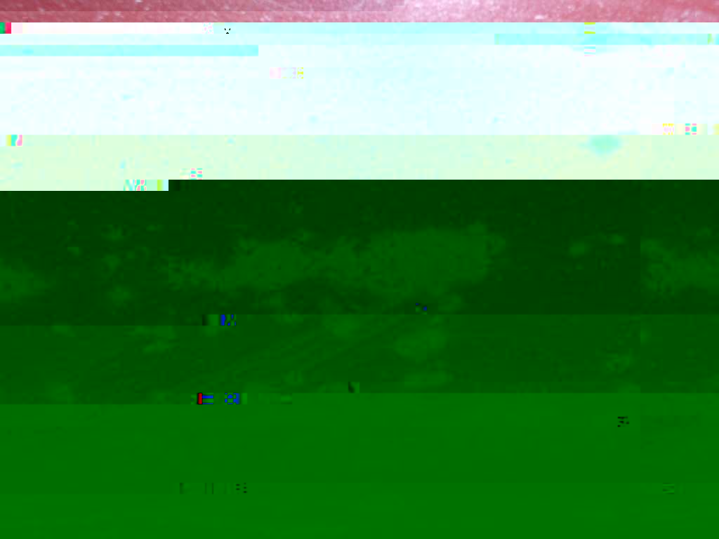

dzieki Maniurka za odpowiedz :) Teraz dorzucam zdjecia, prosze o ocene :)
Zdjecia sa z bardzo bliska,stad tez moze ta rdza wygladac na bardzo duza, ale nie powiem aby bylo jej malo.
Co ciekawe z drugiej strony nie ma rdzy nic, proste wytlumaczenie, do tamtej strony nigdy nie doczepil sie salon forda i nigdy nie robil zadnej naprawy powypadkowej,a lewa niestety kiedys robili i teraz wychodza tego efekty :( Na jeden z fotek mozna zauwazyc,ze rdza chwyta powolutku tez drzwi :(

Cóż ci moge poradzić. To narazie tylko babelki ale się powoli zaczyna. możesz to zetrzeć papierkiem na to minia i psiknąc farbką.

a coz to minia???

farba podkałdowa. Bordowa albo szara :wink: :mrgreen:
słyszałem że na takie rzeczy lepiej minią nie robić bo ona ciągnie wodę sama z siebie i do siebie. Nie zapisałem i teraz nie wiem (wiek) jak się nazywało cudo co polecają właśnie na takie zaprawki ale na pewno też nie hammerite.
