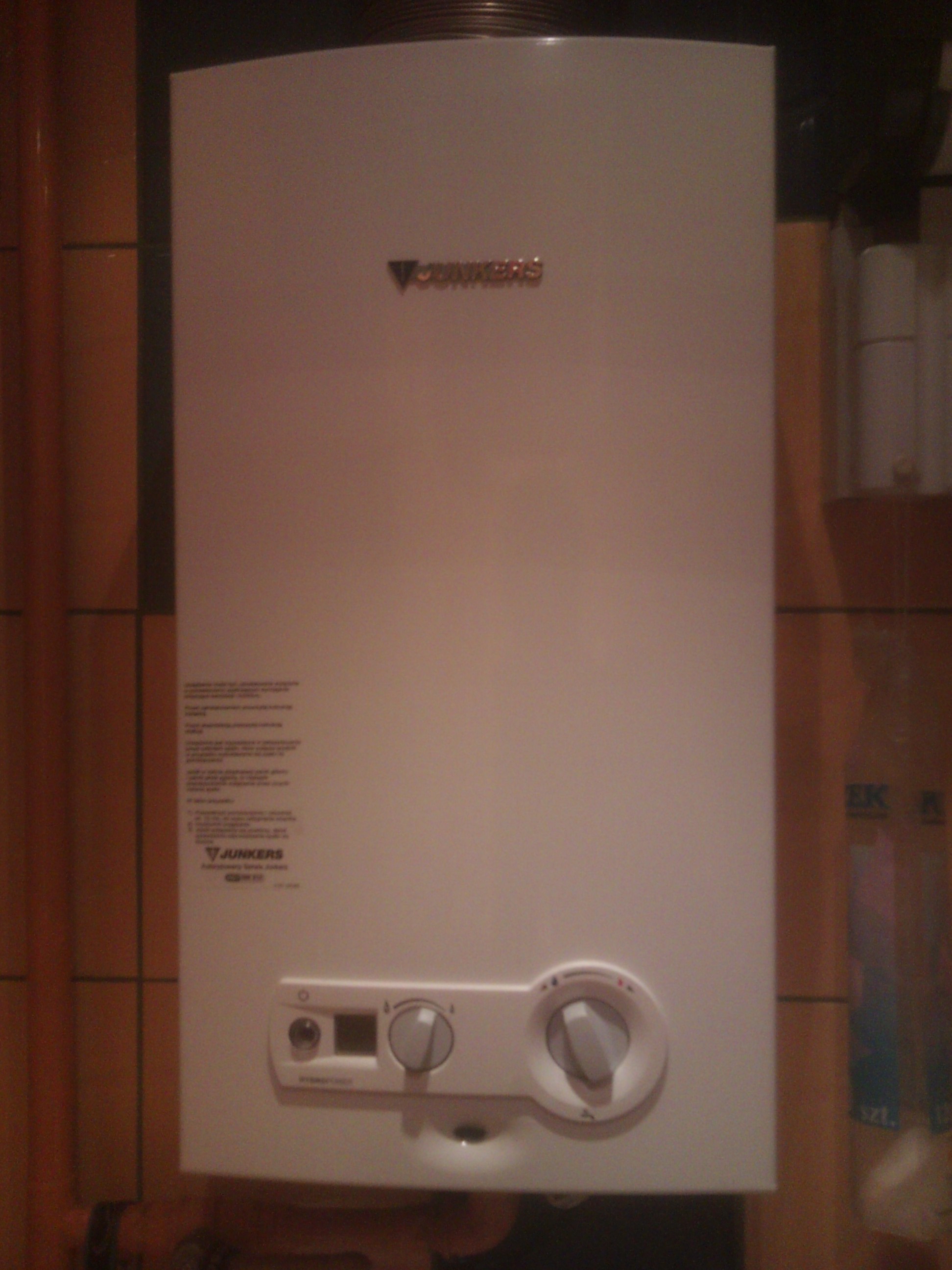

Posty: 22201
W trakcie pracy
teraz po odkręceniu wody - jest natychmiastowy strzał iskry i w 1 s odpala :mrgreen: :mrgreen:
