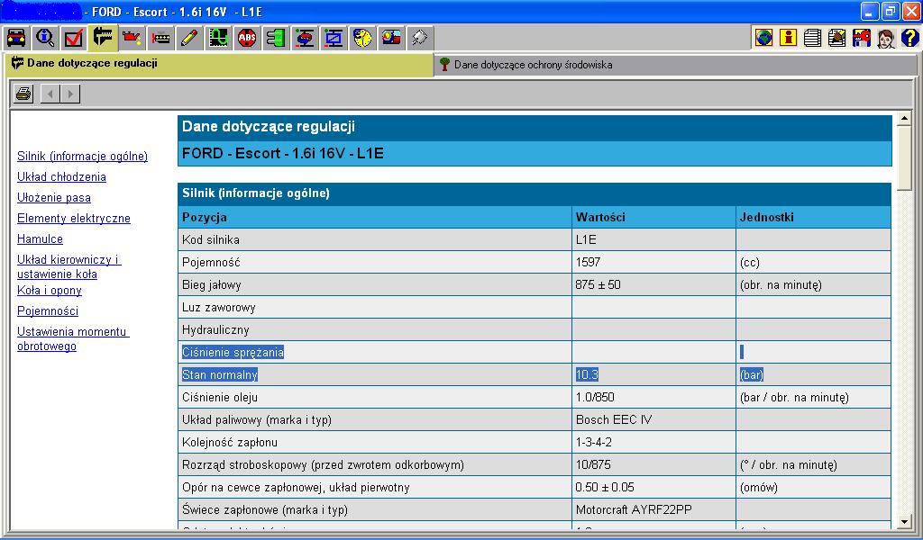

Sprawdzasz ciśnieniomierzem do tego przeznaczonym poprzez otwór po wykręconej świecy - większość mechaników ci to zmierzy za niewielką opłatą. Jeśli ciśnienie jest za niskie może to oznaczać że góra (zawory) lub dół (pierścienie) nie są odpowiednio szczelne., Czy to dół czy góra można sprawdzić powtarzając pomiar po wlaniu niewielkiej ilości oleju do cylindra. Jeśli wynik się polepszy to wskazuje na pierścienie jesli nie polepszy to zawory.
pablomoc pisze:jak ciśnienie jest nie takie jak trzeba to co do wymiany ??
to musisz sobie sprawdzić w danych pojazdu (dla zeteca 1,6 wzorcowe ciśnienie to 1,65MPa) a to przy jak niskim należy się remont to też trochę sprawa indywidualna bo jeden mechanik stwierdzi że 1,3MPa to absolutne minimum a inny stwierdzi że jak nie spadnie pod 1 to jeszcze trochę pociągnie :) A co do wymiany to napisałem wyżej, chyba że wyniki są tragiczne to i inne rzeczy mogą dojść - a tego nigdy przed zdjęciem głowicy nie zgadniesz ;)[/quote]
Podejrzewam ze ciśnienie nie będzie w normie wiec odrazu zapytam ile kosztuje wymiana tych pierścieni i zaworów. Ile ogólnie kosztuje "przywrócenie prawidłowego ciśnienia" tak zeby nie brał oleju
ciśnienie sprężania
A co do wymiany to pytaj na PW :mrgreen:
