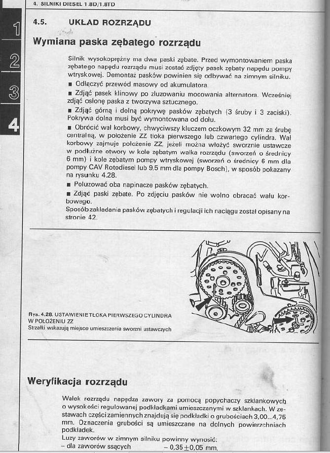

Moze ma ktos mozliwosc podrzucenia opisu z ksiazki serwisowej,bo akurat co do diesla to nie bylo opisu
Pele
Post autor: Pele »
Może to się komuś przyda, dla mnie ciemna magia, ale to dla mnie... :mrgreen:
