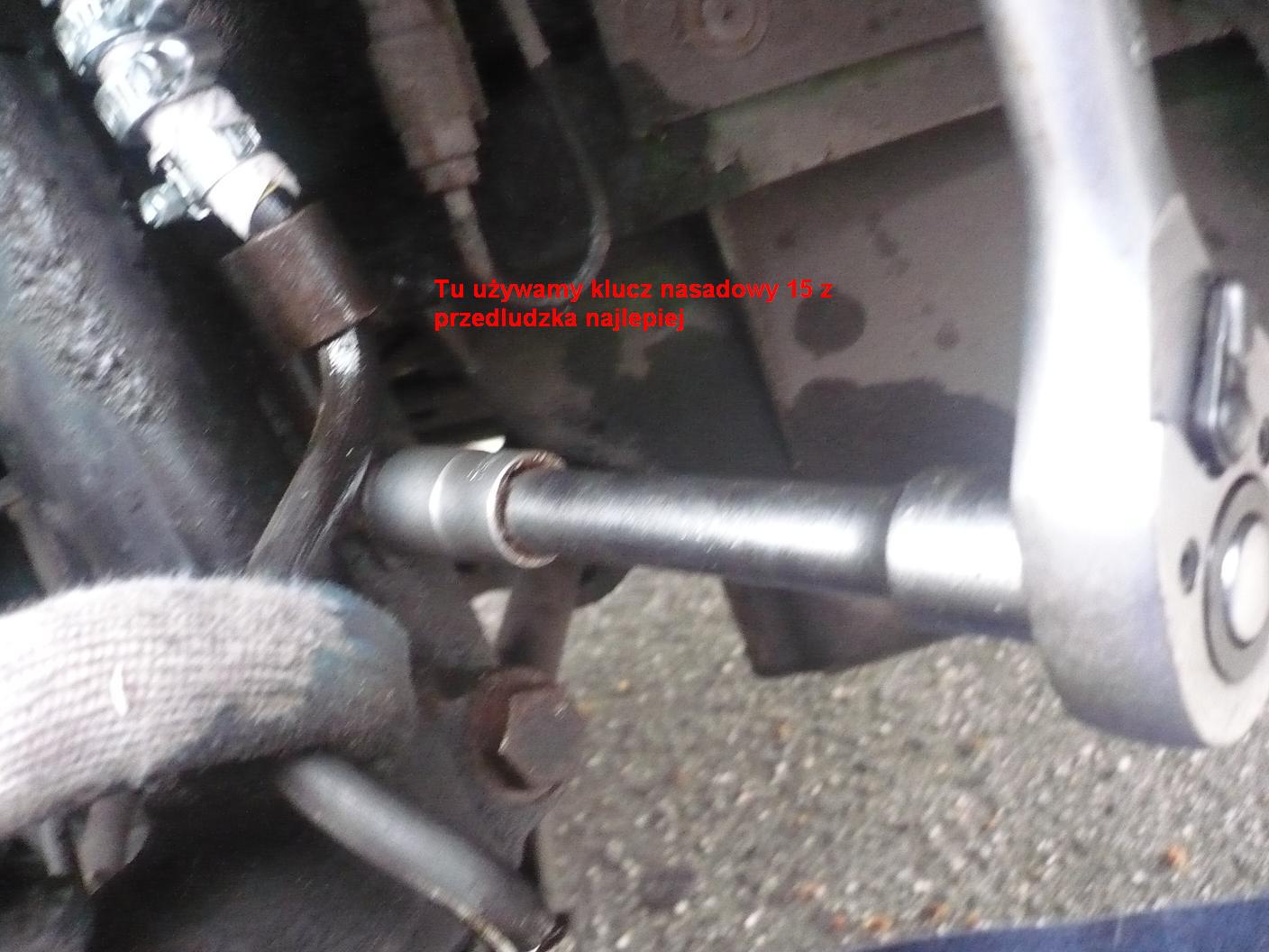

Wymiana przewod hamulcowy elastyczny
przód strona do pasażera
Do tego potrzebujemy
Klucz nasadowe:
15,16 do tego grzechotka i mała przedluzenia
klucz:
11 i 15 zwykle
oraz pilka do metalu
w moim przypadku się przydała muzialem odciąć kawałek
metalu bo nie mogłem podkręcić śruby o nr 11
po założeniu nowego węża nie-zapomnijmy o odpowietrzenie hamulców z jednej i z drugiej stronie
odpowietrzanie kluczem o nr 11
A nie-zapominajcie o drugiej osobie co przy odpowietrzaniu hamulców będzie ci ciskla hamulec
a te druciarstwo to tylko szybka naprawa zeby do domu dojechać :!: :!: :!: :idea:

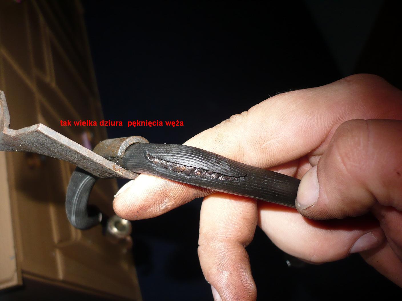

Na zdjęciach widzę druciarsko łatany przewód hamulcowy .
Chłopie - chciałeś się zabić czy jak ? :mrgreen:
Jak byś pożyczył komuś furę a ten by miał wypadek , to poszedł byś za to siedzieć.
Opaską łatać dziurę ?
Przeszedleś chyba samego siebie.

Jamszoł pisze:Na zdjęciach widzę druciarsko łatany przewód hamulcowy .

zaplątałem to na parkingu zeby do domu dojechać chłopie
głupi nie-jestem zeby jezdzic tak to nawet niehamowana tylko zwalniało
a na-parkingach takich jak w Niemczech jest zabronione zostawianie plam po sobie od autem grozi to grzywna to Musiałem cos zrobić czy mialem placic kasę za przewuska auta na mój parking ...... :570: :?:
a sruba 11 to 11 do ... chodziło oto ze nie udało jej odkrecic przy wymianie
zamiast poprawiac moje wypowiec to zaczynacie ja wyniszczać to po co wsadzić tu jakiekolwiek wypowiedzi naprawcze

Dopiszę jeszcze dla potomnych.
Jak komuś strzeli giętki przewód hamulcowy lub rurka hamulcowa , to nie łatamy przetarcia lub dziury , tylko zaślepiamy przewód/rurkę powyżej wycieku.
Oczywiście , tylko po to , żeby w miarę bezpiecznie dojechać gdzieś , gdzie możeby wymienić uszkodzoną część na nową.
Nie będziemy mieli hamulca na jedno lub dwa koła ,, ale jakiś hamulec w ogule będzie - gdy załatamy wyciek podobnie jak na zdjęciach u góry - zgubimy cały płyn w układzie i hamulca nie będzie wcale.
Przewód giętki zaciskamy a rurkę sklepujemy.
Pamiętać - tylko na zjechanie z trasy do warsztatu lub pod dom.

odkładnie
ale to latanie to nie wina tego pochlapanego płynu to jak peklo tak pochlapało
zanim doszło do tego gdzie ubywa olej wciskałem Parę razy hamulec zeby gdzieś sie zrobiło mokro zeby zlokalizowac wyciek
jak zalatalem juz niewycie-kalo ale i tak jechałem wolno i chamowalem lekko bo wiadomo w tym wezu jest wielkie ciśnienie
dzięki za typ następnym razem bede wiedział i inni tez po przeczytaniu tego postu
