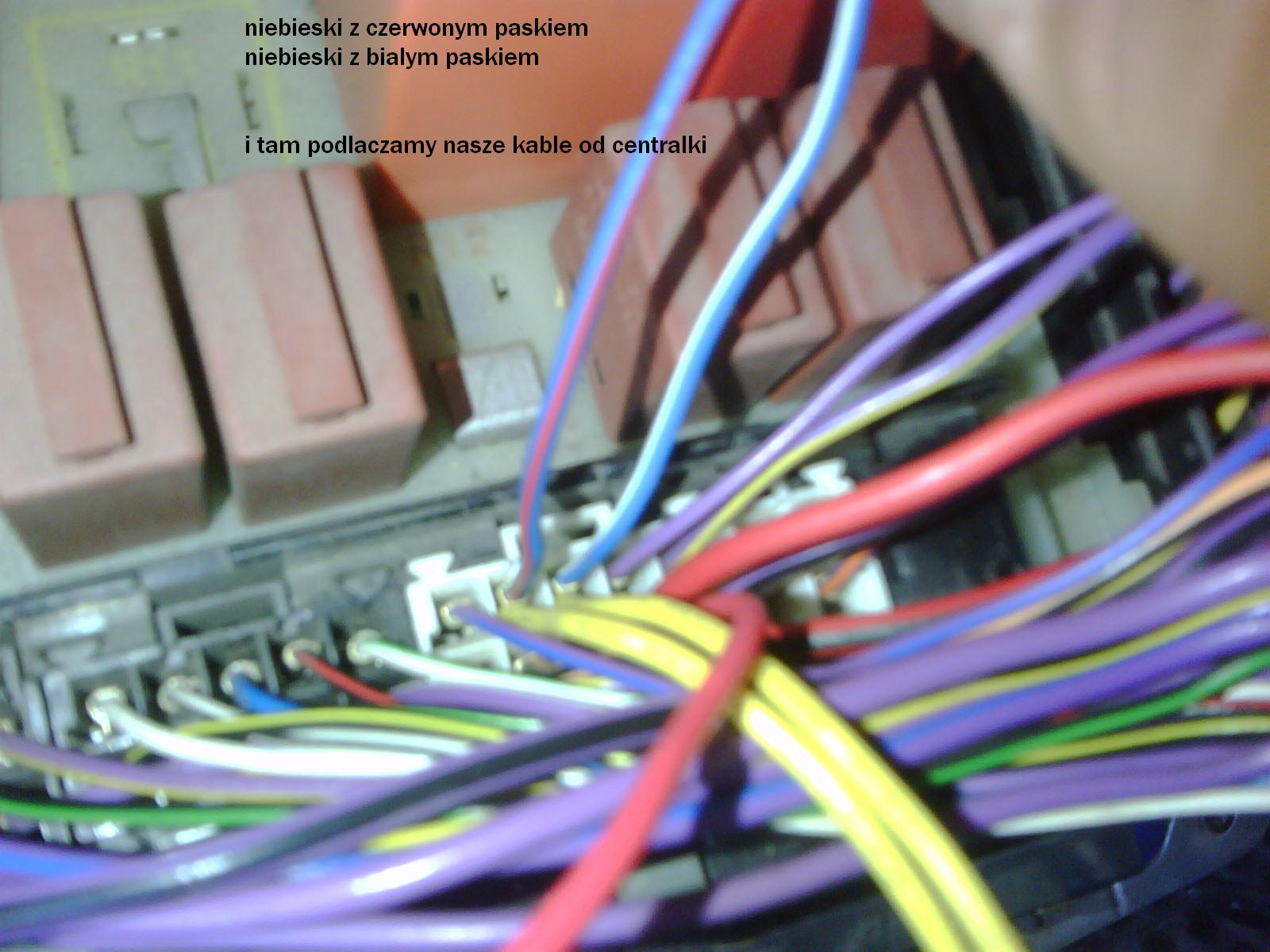

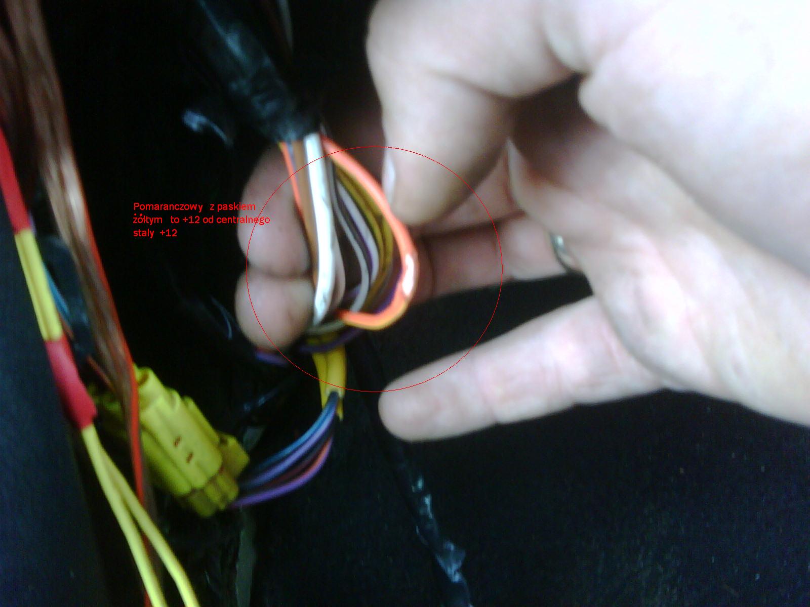

znalazłem to co trzeba
kierunki i +12
oto foty ich

A wiesz w co się wpiąłeś z zasilaniem i czy jest ono tam na prawdę na stałe?
Podałem ci pewny i stały punkt zasilania... Ale rób po swojemu. Tylko później nie płacz.

Ten punkt +12 jest od centralnego zamka ten co daje caly czas +12 na zamek oryginalny od zamka auta a co zły punkt to jest wedle opisu to ten punkt
Blazey
Post autor: Blazey »
Wpinanie się na pałę w pierwsze lepsze 12V, w obwód którego nie jesteś pewien, może się niewesoło skończyć. Nie będę się rozpisywał, co widziałem, ale lepiej się wpiąć w miejsce, które znasz.
Jeśli to przewód zasilania centralnego zamka, to akurat jest doskonałe miejsce. Ale aby się upewnić, że to to, to wyciągnij bezpiecznik od centralnego sprawdź, czy zasilanie zniknęło. Jeśli tak, to możesz się zapiąć. Mam nadzieję, że nie zrobisz tego na szybkozłączki.

pomyliłem to nie jest od auta centralnego tylko od tylnej szyba bezpiecznik 27
zle czy mozna tak zostawić
A masz tam napięcie bez wtykania kluczyka do stacyjki ?
lostlast
Posty: 752
Lokalizacja: Berlin
Post autor: lostlast »
tak
a jak wyciagne bezpiecznik to niema pradu w tym kablu
ale żeby włączyć ogrzewanie tylnej szyby to muszę auto włączyć zeby dzialal
to moze tam zostać to podlaczenie czy Musę zmienic
