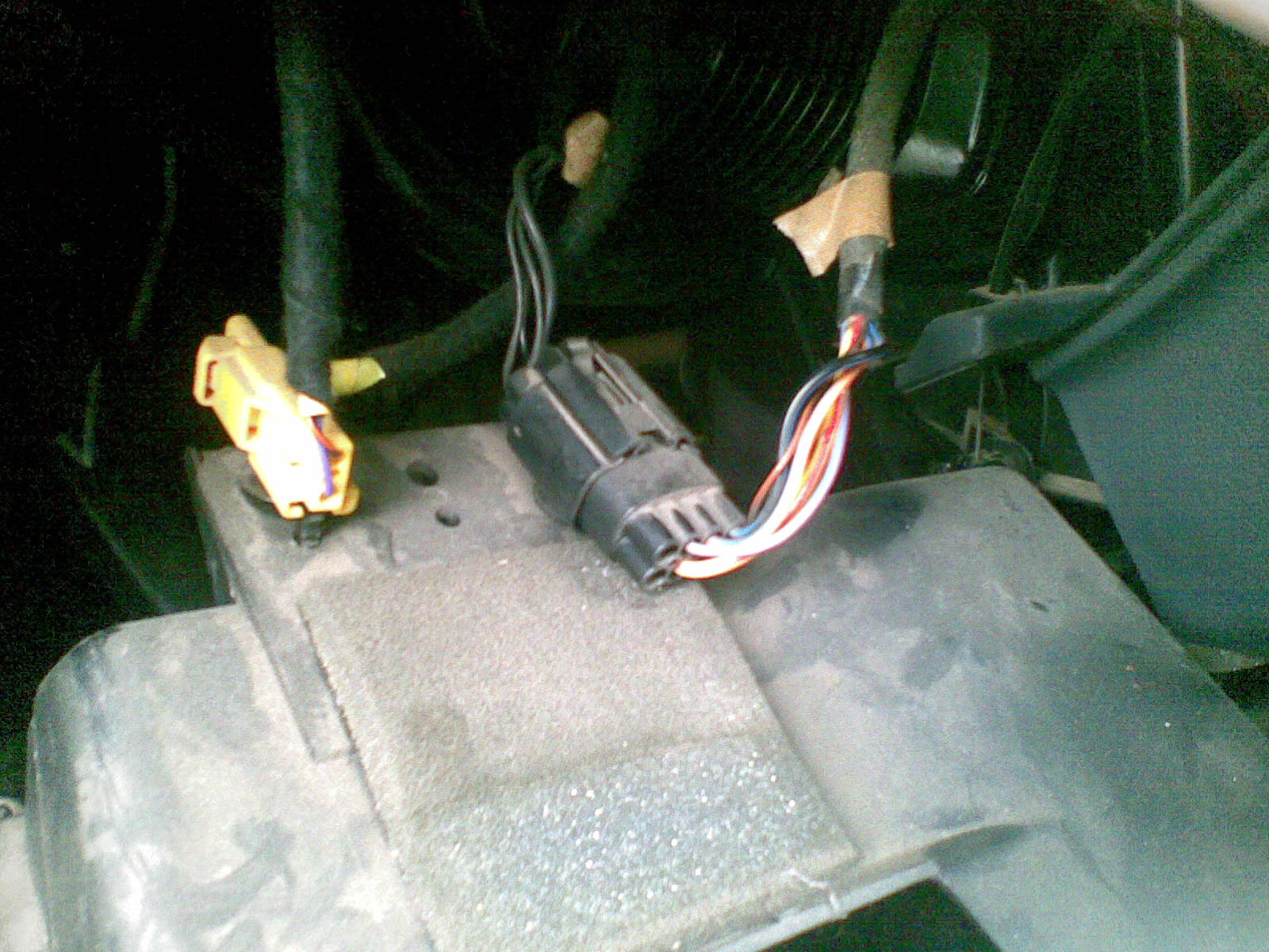

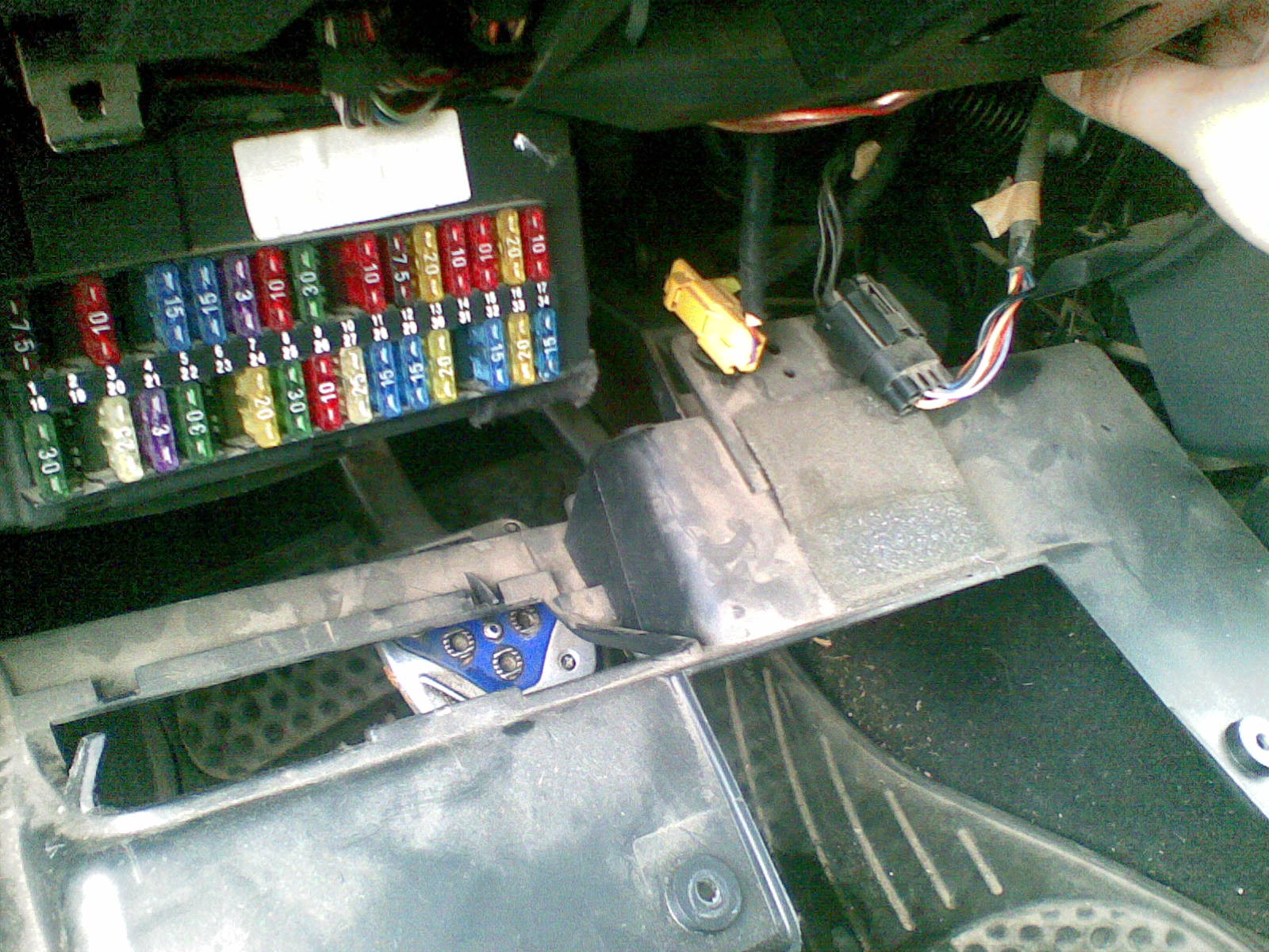

Pomocy co to za kable i skad mozna tam ukrasc prad do cent
Pomacy co to za kable i skad mozna tam prad ukrasc do sterownika centralnego zamka na pilota
- Posty: 23861
ta zolta kostka to na pewno od poduszek
Ta wieksza czarna nie pamietam.
Nie bralbym stamtad zasilania, w skrzynce bezpiecznikowej masz taka kostke z kablami grubszymi (4 kable, czarny, czerwony, zolty i jeszcze jakis), tam masz prawidlowy prad.
Maz Mozę foto bo unie jakos niewiedze tych kabliWieSiu pisze:Nie bralbym stamtad zasilania, w skrzynce bezpiecznikowej masz taka kostke z kablami grubszymi (4 kable, czarny, czerwony, zolty i jeszcze jakis), tam masz prawidlowy prad.
umnie Ida jakieś zolte

nie mam fotki,ale latwo je znalezc, prawdopodobnie jedyna kostka z 4 kablami ktora trafia do gornej czesci skrzynki bezpiecznikowej. Kostka jest kwadratowa. Te kable ida do stacyjki
Blazey
:gawron napisał:
A zasilanie do sterownika centralnego możesz wziąć pięknie z zacisku śrubowego na skrzynce bezpieczników. Oczko fi 6. Pamiętaj o bezpieczniku na zasilaniu. Masę z punktu masowego lub jakiejś śruby wkręconej w metalową część pojazdu. Nie musisz się pchać z instalacją ku środkowi auta. Wszystko, co potrzeba, znajdziesz w skrzynce i lewym kikcpanelu.
Głupszej porady już tu dawno nie było. Zwłaszcza, że jedna z tych wiązek, to system SRS. Więc, jeśli masz tak radzić, to może lepiej nie pisz...odepnij i zobacz co nie działa

Ważne, żeby nie robić pętli masowych i jakiś niepewnych połączeń. Przy tak małym poborze prądu, nie ma to większego znaczenia. Tutaj masa jest potrzebna jedynie do zasilania elektroniki modułu, bo nawet impulsy na zamek są plusowe. W sumie będzie z kilkadziesiąt mA.
Duże odbiorniki jak najbardziej tak!
:JAmszoł pamiętaj, że jeśli jest centralny zamek, to moduł daje tylko sterowanie, czyli prądy popłyną też mikre, bo silniki siłowników są zasilane z innego obwodu.

Pamiętam
Pisałem tylko o tym jak się to prawidłowo robi.
Orginalnie instalacja też jest zakładana jak pisałem - masa zawsze jest w pobliżu odbiornika nie zależnie od tego ile on pobiera prądu.
Niech kolega właśnie tak to podłącza - niech mu to wejdzie w krew - jako odruch bezwarunkowy - tak jak zmiana biegów w trakcie jazdy.
