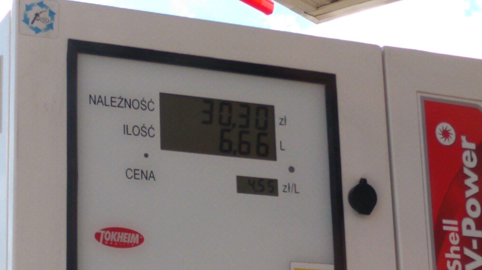

Zatankowalem suzuki zupełnie przez przypadek . Muszę mało łac bo by mi paliwo wyciekło a szkoda
