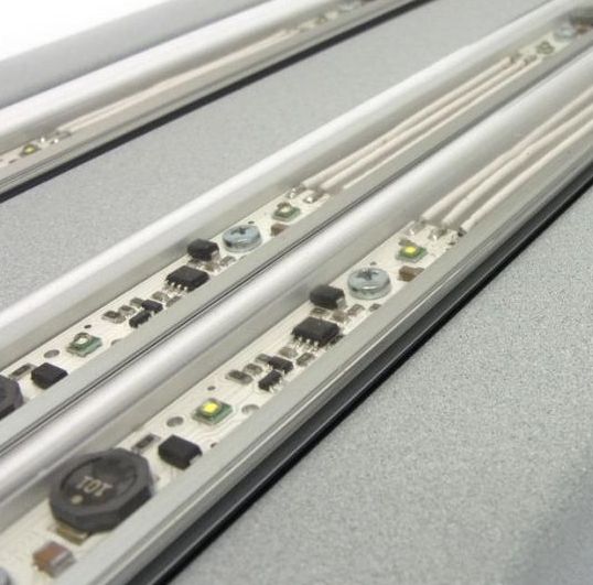

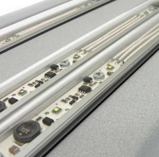

Tak, mam pomysł obniżenia kosztów oświetlenia i na jednym z zagranicznych for znalazłem post, że gość zrobił lampę na tych właśnie diodach mieszając ze sobą "białe zimne, niebieskie i czerwone"
Zerknijcie no na fotkę i powiedzcie, czy muszę robić tą całą elektronikę widoczną na zdjęciu aby to cudo zaświeciło?
To jest fotka fragmentu oryginalnej lampy ale zajebiście drogiej :sad:
