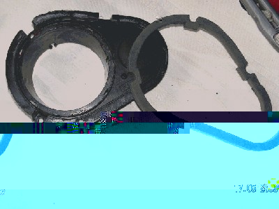

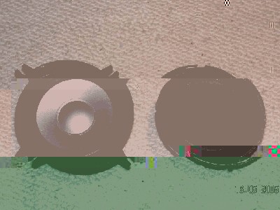

Zakupiłem dziś głośniczki do przednich drzwi:wink:
Są to ALPINE SxE 1350 :wink:
problem polega na tym że mimo opisu że pasują do Escorta to nie PASUJˇ:?
[ Dodano: Pon 16 Maj, 2005 ]
Jezeli ktoś z was miał podobny problem i jakoś go rożwązał to proszę o porade co i jak :wink:
Bo na moje oko to troszkę trzeba tu poprzerabiać :wink:
ORION
Post autor: ORION »
Yanek musisz zakupic inne ramki bo te fordowskie sa do nietypowych rozmiarów głośnika a te alpiny to masz 13. Jak pisałem w ktoryms z postów to głośniki takie z mocowaniami (uszami) zabardzo nie pasuja i trzeba troche pokombinować z montażem w tej nowej ramce.

Dzięki muszę troszkę pokombinować :wink:
A faktycznie odcięcie uszu niestety nic nie zmieniło i tak są troszkę za duże :?
Jak coś uda mi się zrobić to zapodam fotki :wink:

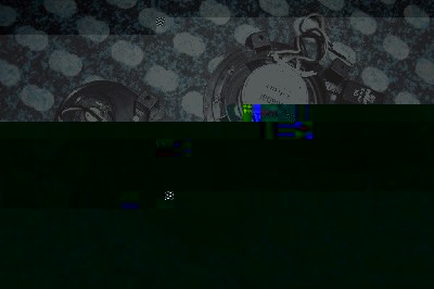

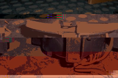

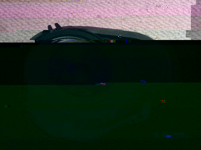

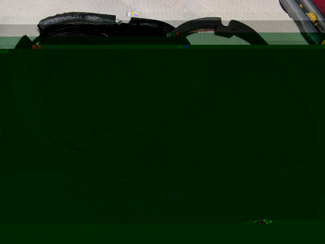

PO obcięciu uszu
PO obcięciu uszu

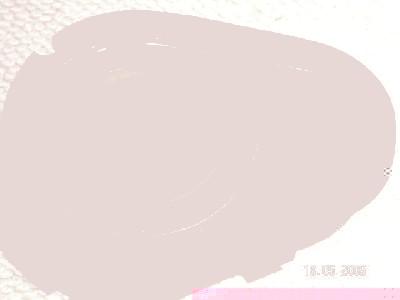

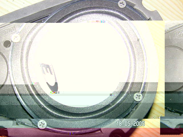

Delikatnie odkleiłem gąbke dystansującą :)

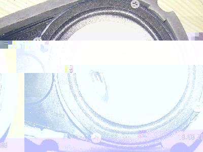

Tak to teraz wygląda

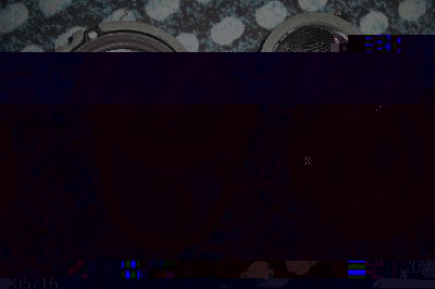

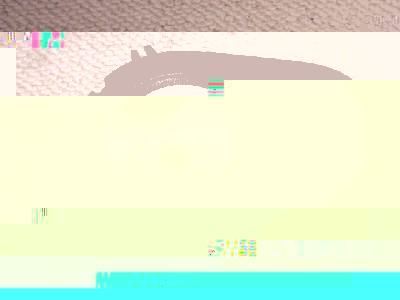

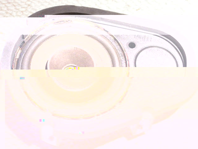

Ja sobei dzisiaj wmontowałem do samochodu 13. POdstawki kupiłem inne na allegro, al ei tak wejsc nie chciały głosniki, no ale jak sie popieści...:D nawierciłem otworki i przykręciłem śrubkami głosniki do podstawek i pasuje, musiałem jedynie wczesniej odkleić ta gąbke a potem ją ponacinać, wszystko bedzie widac na nizej załaczonych fotkach. Głębokośc moich łosników była ok 60 mm ale weszły bez problemu:)
powodzenia
tu widać co nie pasuje
od zaplecza:D
od zaplecza:D

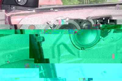

a to w drzwiach:)
a to w drzwiach:)

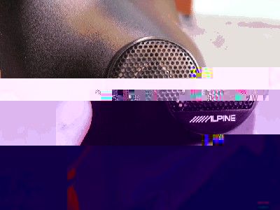

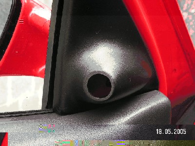

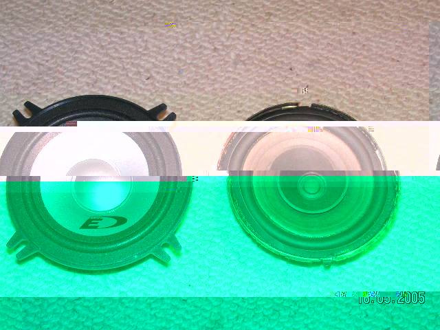

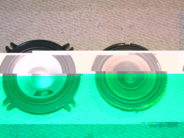

Udało mi się wcisnąć te głśniczki w orginalne podstawki :wink: lecz wymagało to wiele pracyi cierpliwośći :wink:
Muminek
Post autor: Muminek »
Bardzo łądnie to wykombinowales :)
Lepiej gra od orginalnych papierowych ??
Mariusz
Post autor: Mariusz »
grac to musi ladnie, a z cykaczami to mistrzostwo swiata miejsce super, tym bardziej ze zostalo ci miejsce po zmianie lusterek
P.S. mimo wszystko napisz jak to gra teraz
No więć jeśli chodzi o to jak gra to dla mnie super :wink:
A różnica między orginalnymi a tymi to istna przepaść oczywiście na korzyść Tych nowych :wink:
