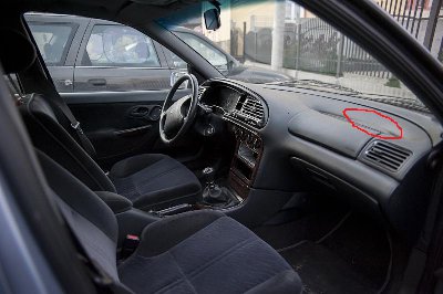

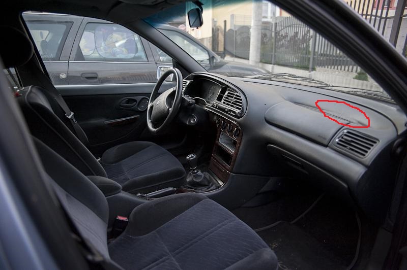

czy ktoś z posiadaczy MK 2-jki miał problem z wyłażącym na kokpicie od strony pasażera z tą ozdobną wyłkadką,jak to zamocować,żeby nie wyłaziło?

driver98 pisze:czy ktoś z posiadaczy MK 2-jki miał problem z wyłażącym na kokpicie od strony pasażera z tą ozdobną wyłkadką,jak to zamocować,żeby nie wyłaziło?
chodzi tobie o to "coś" co zakrywa poduszkę od góry :mrgreen: to u mnie też "wylata" i jakoś się tym nie przejmuje :grin: :grin:

Jeżeli wam chodzi o ten schoweczek za poduchą, gdzie się odkleja materiał z deski to ja w swoim Mondziaku oderwałem to jeszcze trochę nawaliłem kleju do szyb położyłem tam chyba młotek na noc aby to czymś obciążyć i problem nie powrócił
Tak Mecu, o to,to mi chodziło.Powiadasz wytargać i klejem do szyb potraktować,dzieki.
