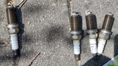

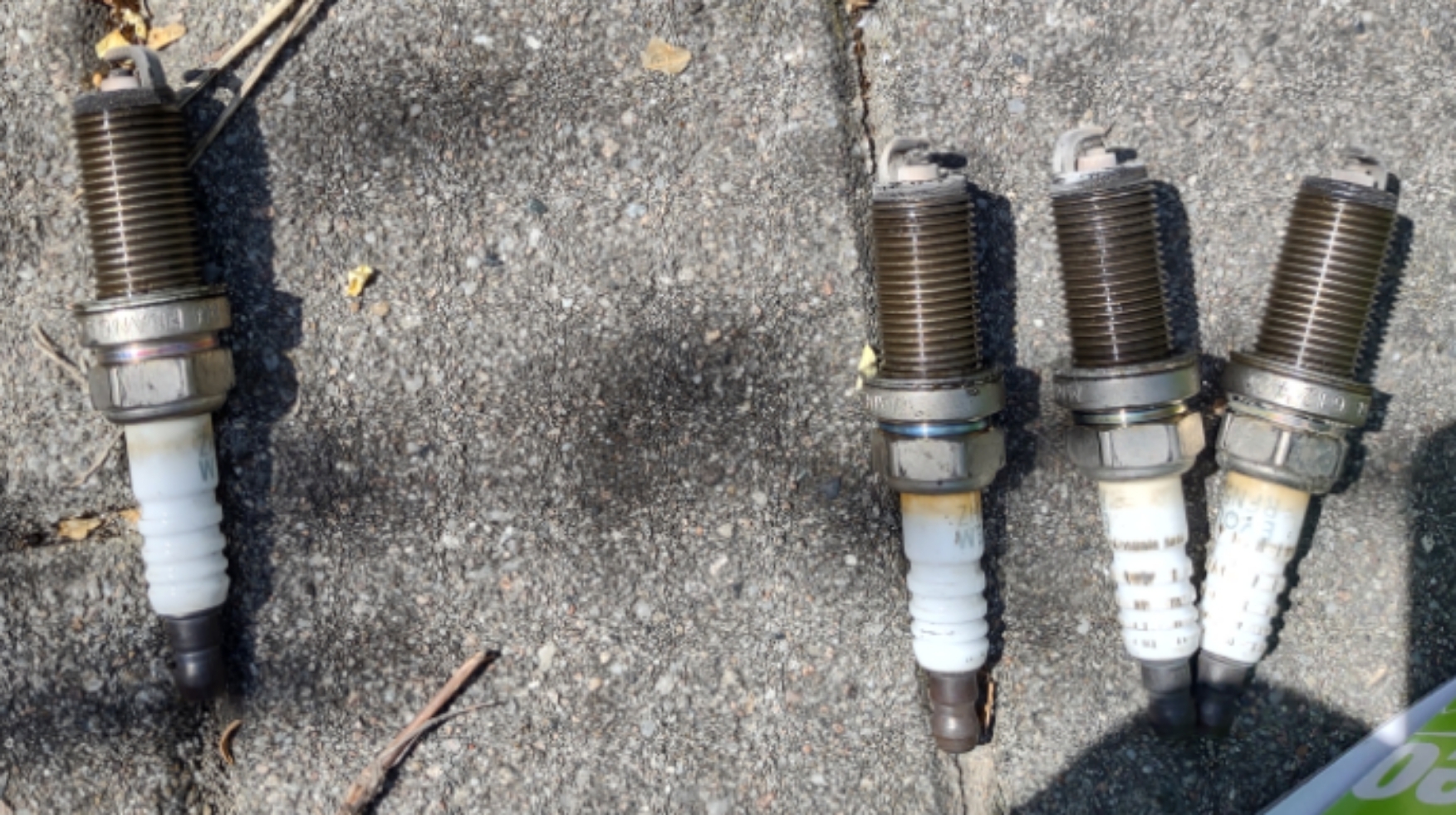

Podpowie ktoś co oznacza taki wygląd świec ?
Posty: 13115
Re: Problem z pracą na benzynie peugeot
Ładne szare świece. Wg mnie mają dobry kolor
Chociaż coś mi się przypomniało. Kolega kiedyś miał takie szare świece w motocyklu i niby za mało paliwa w mieszance. Ale czy motocykle i auta mają tak samo to nie wiem.
