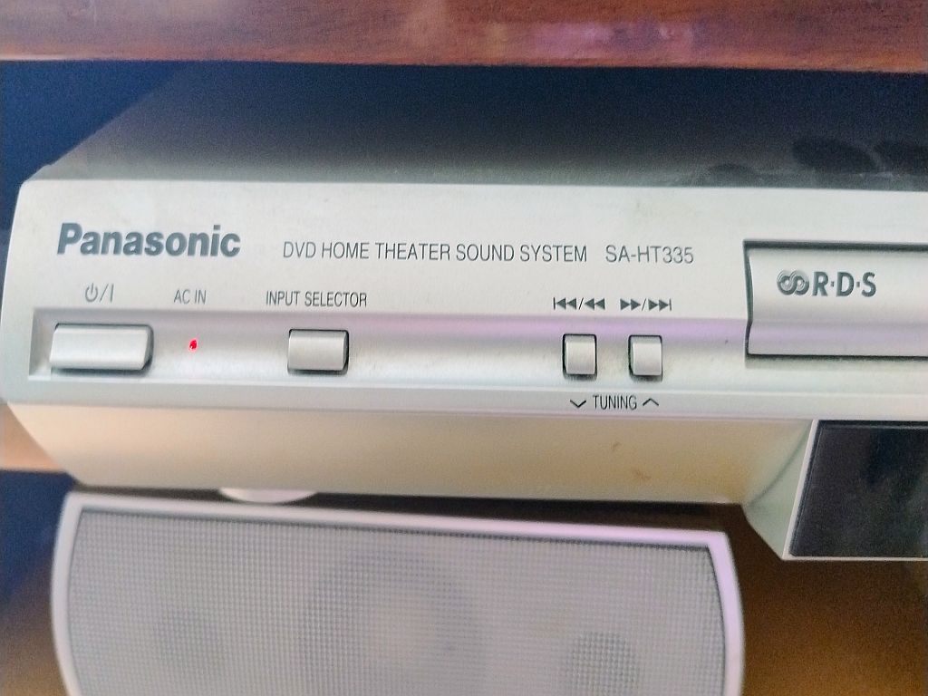

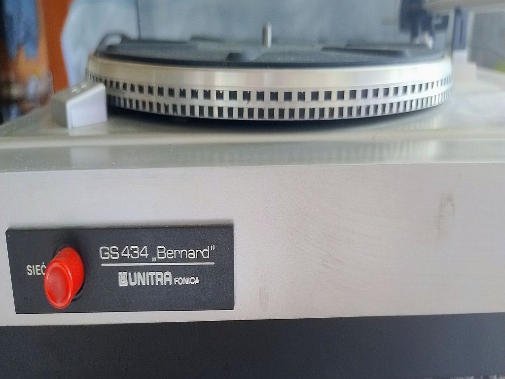

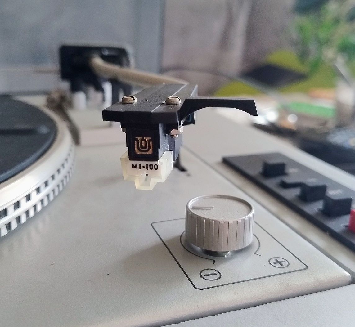

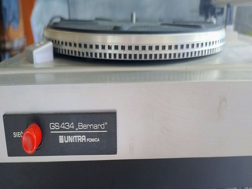

Pany podratujcie swoją wiedzą. Jestem w posiadaniu polskiego gramofonu Bernard GS 434, którego być może od 30 lat nie używałem. Chciałem go wywalić, ale patrząc na ceny być może go sprzedam. Jest to gramofon typu "DECK" i potrzebuje wzmacniacza. Na chwilę obecną jedynym "wzmacniaczem" o podobnym wieku jakim dysponuję, jest kino domowe Panasonic SA-HT 335.

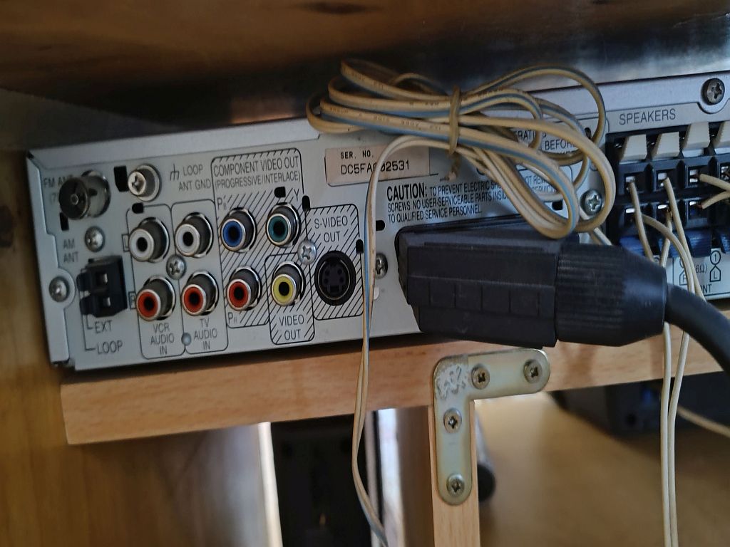

Problem jest taki, że z Bernarda wychodzi wtyczka 5-cio bolcowa DIN 545, a kino nie ma takiego gniazda. Ma za to gniazda "cinch" i stare Euro/scart.
Podpiąłem przejściówkę gniazdo DIN/wtyczki cinch i nie działa. Dlaczego?
Czy jest sens przerobić np. tą wtyczkę DIN z gramofonu na np. Euro? Chodzi mi po prostu o możliwość sprawdzenia, czy ten sprzęt jeszcze działa.

Tu masz wątek o nowym kablu do "bernarda" https://www.winyl.net/viewtopic.php?t=9208&start=15
Nie wiem czy to coś pomoże...
Jeśli przejściówka jest poprawna to wypadałoby sprawdzić czy na kanałach wychodzących z gramofonu cokolwiek się pojawia... W linku jest rozpiska pinów na wtyczce DIN 545...

Coś więcej już wiem. Pokombinuję i może coś z tego wyjdzie.

Dlatego jak pisałem, muszę pokombinować, bo 30 lat gramofon nie używany. Kiedyś grał na Zodiaku, ale Zodiaka już dawno nie ma i mam problem do czego go podłączyć. Jak nic nie wykombinuję po taniości, to najwyżej tego DIN'a zamienię na 2 RCA.

Prosta opcja podłączenia to przejściówka z din na gniazdo/wtyk (w zależności do czego podlaczasz) I jakieś głośniczki komputerowe lub np glosnik bezprzewodowy (np. Jbl go albo jakas chinszczyzna ) lub soundbar tylko musi mieć wejście aux/liniowe zeby bylo do czego wpiąć

Poczytałem różne fora i dowiedziałem się, że bez przedwzmacniacza na nowszych sprzętach niż Zodiak, Amator itp raczej nie zagra.

Aaa ale ze mnie .... rzeczywiście zapomniałem o riaa
