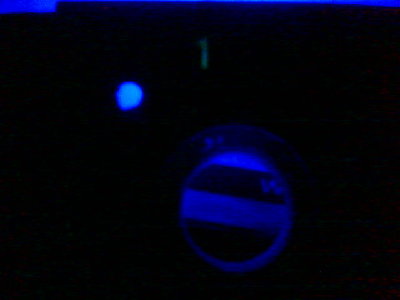

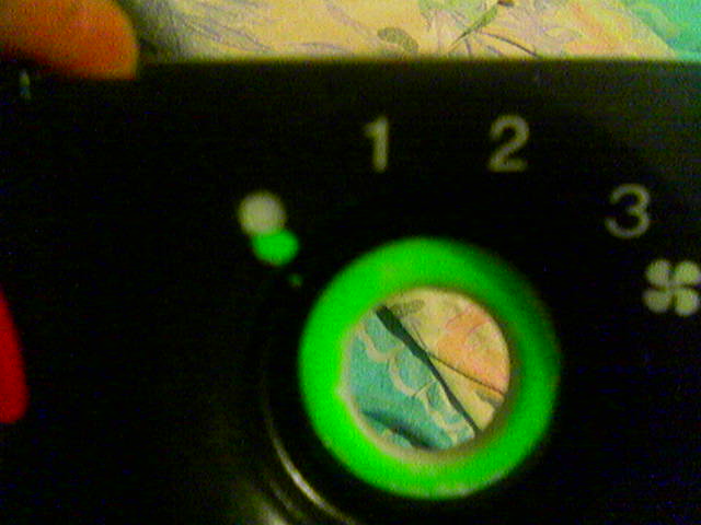

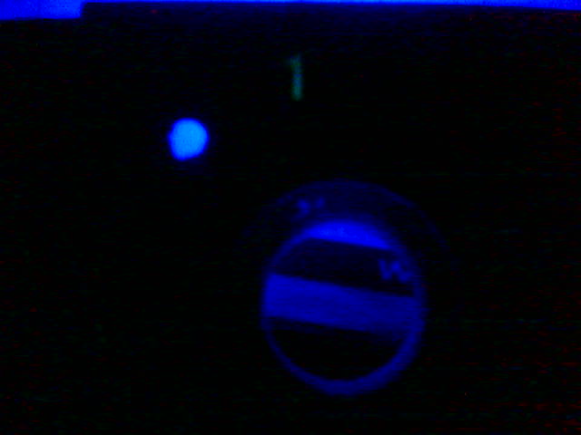

Długo dyskutowany i niestety nierozwiązany do tej pory problem ze zmianą podświetlenia pokręteł nawiewu w Essim MK VII przestał być zagadką.
Zielony kolor jest nałożony pod laminatem plastyku. Wystarczy tylko naciąć na brzegach cyferek i zerwać laminat wraz z zielonym kolorem. Ze znaczkami trzeba się trochę pobawić: wyciąć większe obszary, a następnie wydrukować na folii czarne i nakleić.
Dodatkowo całość będzie lepiej podświetlkona, ponieważ zarówno kolor zielony, jak i biały z laminatu znacznie osłabiały podświetlenie.
GonzoG
Znalazłem łatwiejszy sposób, lecz wymagający większych umiejętności i sprawności w rękach. Jak ktoś ma dostęp do czego kolwiek do grawerowania, to może "wygrawerować" sobie cyferki i znaczki. Jest to znacznie dokładniejsze i będzie lepiej wyglądało. Ja tak już zrobiłem i, co prawda nie wygląda to idealnie, jestem zadowolony.

przejrzałem ta niemiecką stronę odnośnie MK VI i juz po samych rysunkach jak ktoś troche grzebał przy swojej desce to spokojnie to zrobi. Co do zegarka opis też jest w zegarku dam rade aby usunąć tylko zieloną folie a białą zostawić ja białą ściągłem tez i musiałem ją włożyć na miejsce gdyż rozprasza ona ładnie niebieskie światełko pochodzace od diody. A tak wogóle to diody wstawiam w miejsce żarówek oczywiście diody 12 V i na razie wszystko działa.
