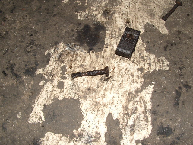

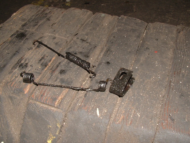

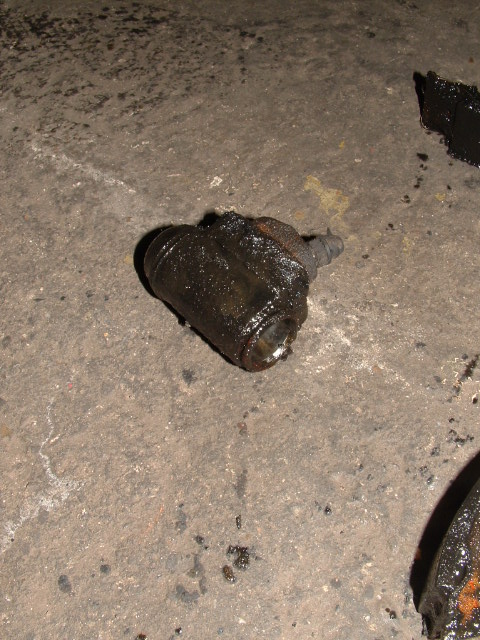

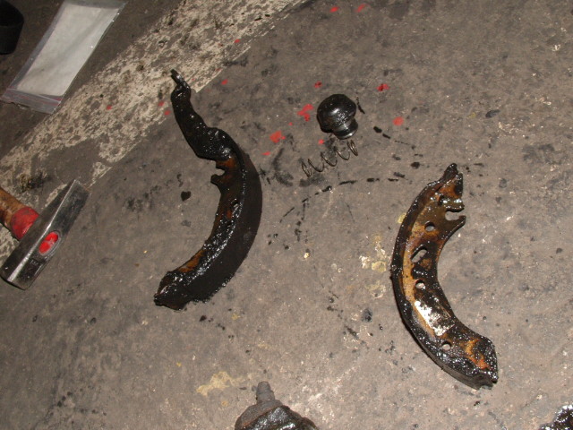

Oj ta moja "biała strzała".. Jadąc w sobotę przed wigilią do pracy tuż po wyjechaniu trasę Olkusz - Kraków usłyszałem dziwne dzwięki z tylnego prawego koła. Po chwili hałas ustąpił, ale znowu przed samym Krakowem zaczęło coś głośno dzwonić w kole i nagle pedał hamulca zjechał do podłogi. Bez hamulcy jechałem jeszcze dobre 5km. Po przyjechaniu do pracy trzeba było obejrzeć co się stało. Cała wewnętrzna strona opony prawego tylnego koła była mokra od płynu hamulcowego. Dobrze że od pewnego czasu woziłem w bagażniku nowe szczęki i jeden cylinderek. Po rozkręceniu bębna zamiast ujrzeć zamocowane na piastę części składowe hamulca bębnowego, te po prostu się wysypały. Okazało się że poleciało zabezpieczenie mocujące szczękę do piasty koła. Na zdjęciu poniżej widać co dokładnie. A więc tak. Trzeba było odkręcić cylinderek a potem od niego przewód. Wszystko było mokre od płynu, więc potrzebny był rozpuszczalnik. Bęben i inne części które zostały musiałem wyczyścić. Oprócz nowych części które już miałem musiałem dokupić komplet sprężynek i zabezpieczeń bo nie miałem zamiaru ryzykować z podobną awarią w drugim kole. Koszt takiego zestawu to ok. 40zł. Nie mam zdjęć jak to wszystko składałem ale musiałem zdjąć bęben z drugiego koła i sprężynka po sprężynce składać prawy hamulec. "Kur...icy" paznokci można było dostać z montowaniem zabezpieczeń i sprężynek. ale jakoś poszło. Jak już wszystko było wymienione, założyłem bębny i.... odpowietrzanie układu. Oczywiście potrzebna jest do tego druga osoba. Awaria hamulca spowodowała taką utratę płynu że żeby go uzupełnić wlałem całą butelkę płynu hamulcowego do zbiorniczka a i tak nie było go w zbiorniczku na kresce max. Trochę niespodziewana awaria bo rano jak wyjeżdrzałem do pracy to nastawiłem się na wymianę wahaczy. Wahacze wymieniłem dwa dni temu i umieszczę kilka fotek i opis ich wymiany już wkrótce. Dodam że wymiana wahaczy zajęła mi ok 2 godzin a z hamulcami pieprzyłem się pół dnia... W nowy rok nic nie majstruje a mam jeszcze gumy na stabilizatorze i łączniki do wymiany. Poniżej zdjęcia zniszczonych części hamulca. Na jakiś czas mam spokój. Bez wymiany szczęk przejeździłem na nich 49tys km.... Oby tak dalej. Na koniec Życzę wszystkim udanego nowego roku i oby essinki chodziły bez zarzutu..

Panowie myślę że nie da się temu zapobiec... U mnie awaria nastąpiła w wyniku pęknięcia bolca mocującego szczękę...
