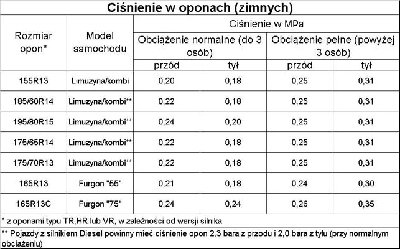

ależ to prawdziwy zaszczyt pomóc jednej z niewielu kobiet na forum :mrgreen: poniżej masz tabelkę z ciśnieniami...
Ostatnio zmieniony 14 sty 2007, 18:45 przez Yagr, łącznie zmieniany 3 razy.

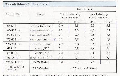

Yagr pisze:mam nadzieję że czytelne..
no tak nie bardzo :P

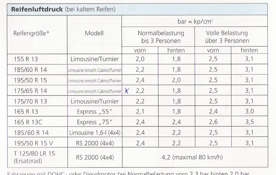

Ciśnienie w oponach
Ta tabela jest bardziej czytelna ( chyba ? )

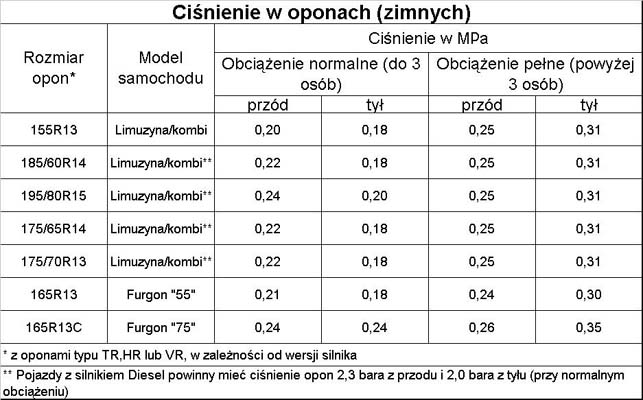

Posty: 23810
jamszoł, tyle ze chyba ucioles bardzo wazny kawalek tekstu, ze dla diesli trzeba troche wiecej cisnienia pompowac...
Posty: 22201
bardzo możliwe - niestery po ichniemu nic nie rozumiem :(
Posty: 14766
zaktualizowałem tabelkę na początku i teraz jest czytelna i po naszemu
