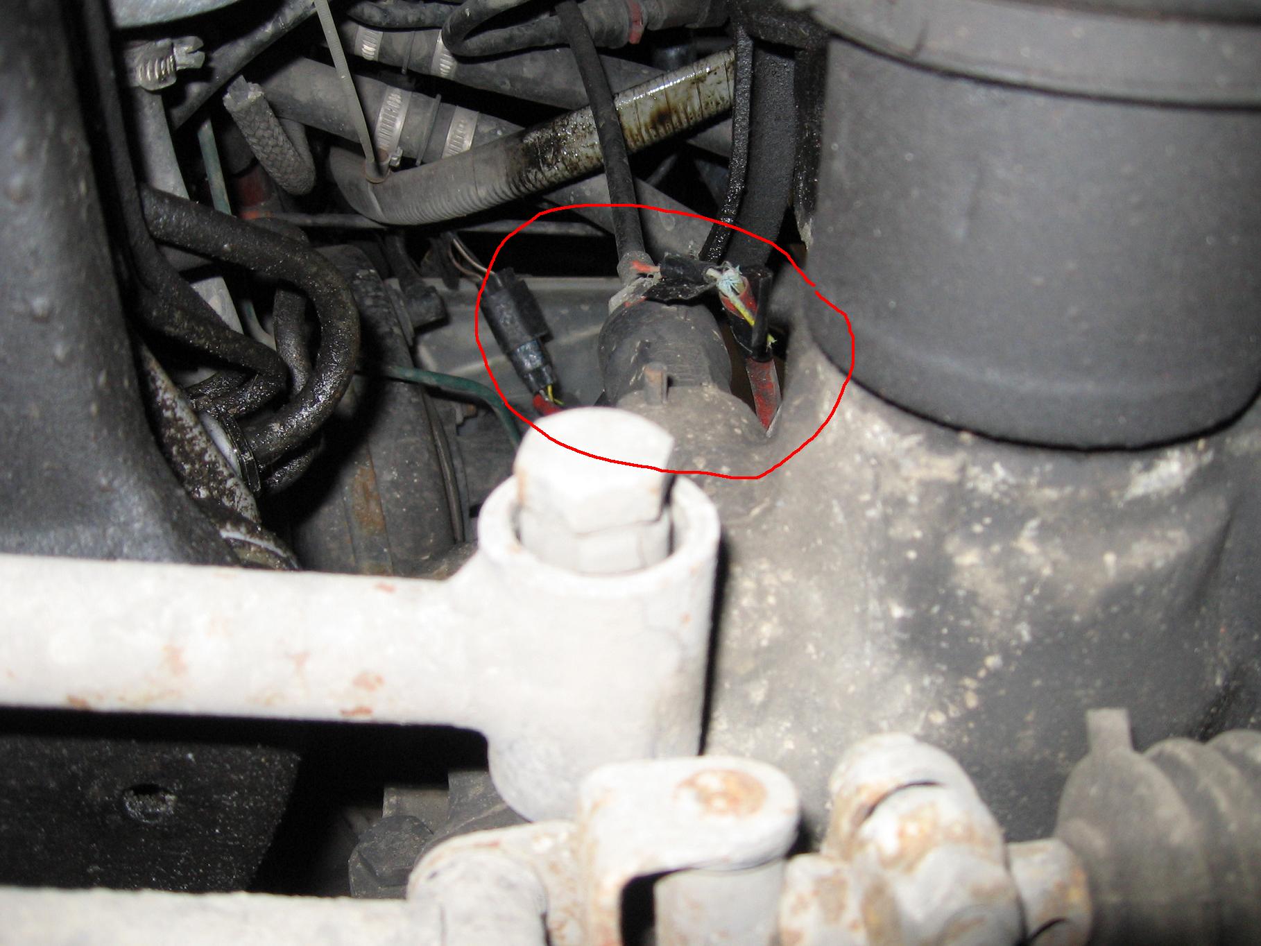

Wspominalem kiedys na forum ze przy mojej lince od obrotomierza sa dziwne kabelki, w dodatku te kabelki sa strzasznie poszarpane i niebardzo wiem do czego one sluza i czy moga one sobie dalej takie byc :???: Moze kto wie do czego to sluzy bo jak pamietam kiedys gdy o tym napisalem byliscie zdziwieni. Wczoraj podczas wymiany wahaczy zrobilem zdjecie i prosze abyscie pomogli mi wyjasnic do czego one sa :)
to od czujnika prędkości jazdy. zerknij czy przypadkiem nie wisi nad nim wtyczka z 3 bolcami - jeśli tak to dosztukuj kabelki i to podepnij ! to moze byc powodem twojego podniesionego spalania (jesli dobrze pamietam to cos kolo 11L/100km)
AdamGr
Post autor: AdamGr »
Kabelki jak w poście powyżej. Od impulsatora prędkościomierza - podają sygnał na komp. dot. spalania obrotów i inne.
Powinny być podpiete do tak jak w poście powyżej na wtyczkę trójkątną 3 pinową.
