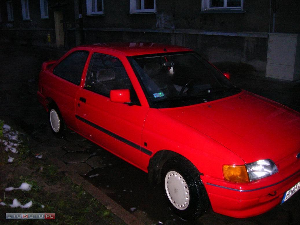

ja bym jeszcze dodał, że ta fota powinna być w działe "Nasze auta" a nie w technicznym
