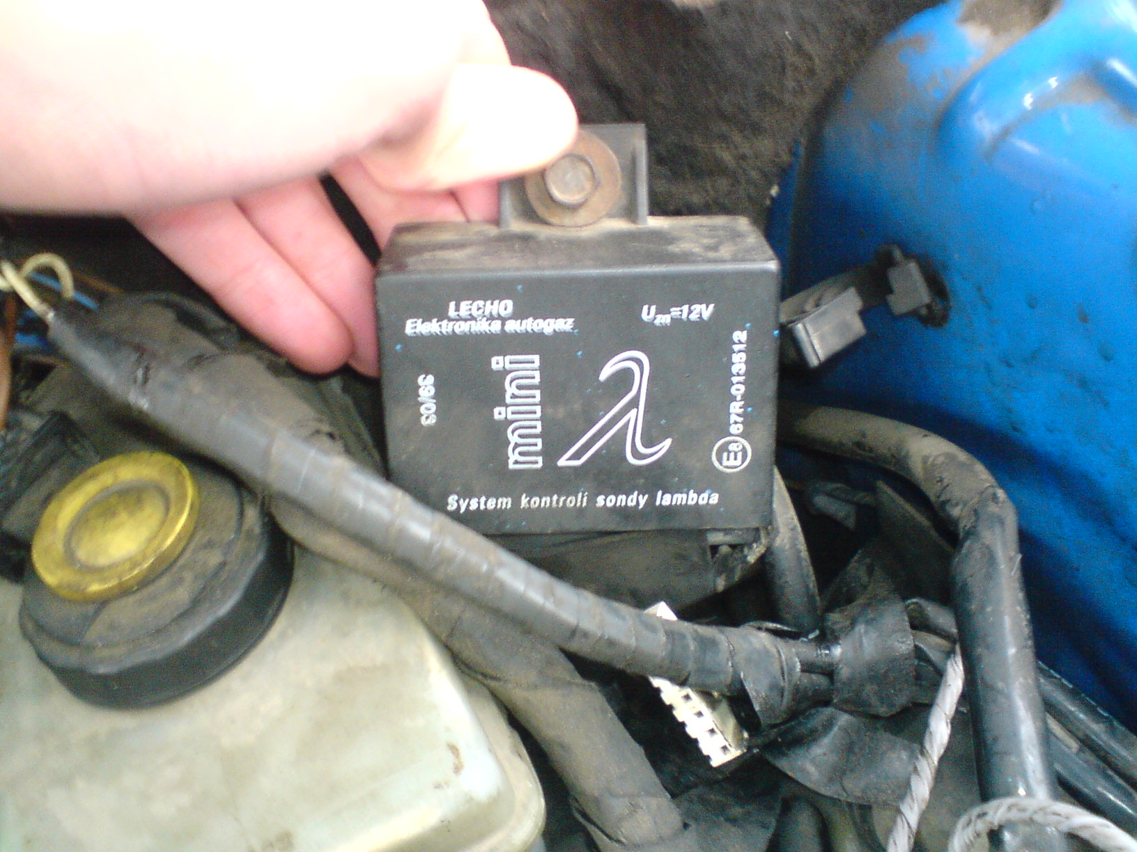

Komputer od gazu to jakieś małe czarne pudełko z napisem mini lambda, gazownik używał analizatora spalin ale przy optymalnych ustawieniach instalacji samochód gasł na jałowym biegu i słabo wchodził na obroty

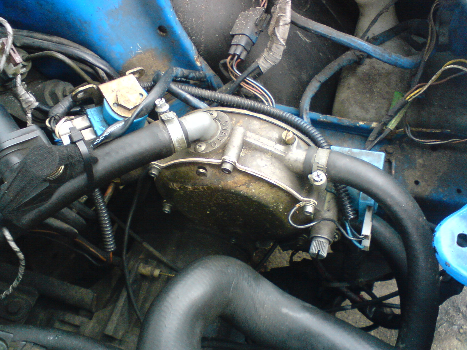

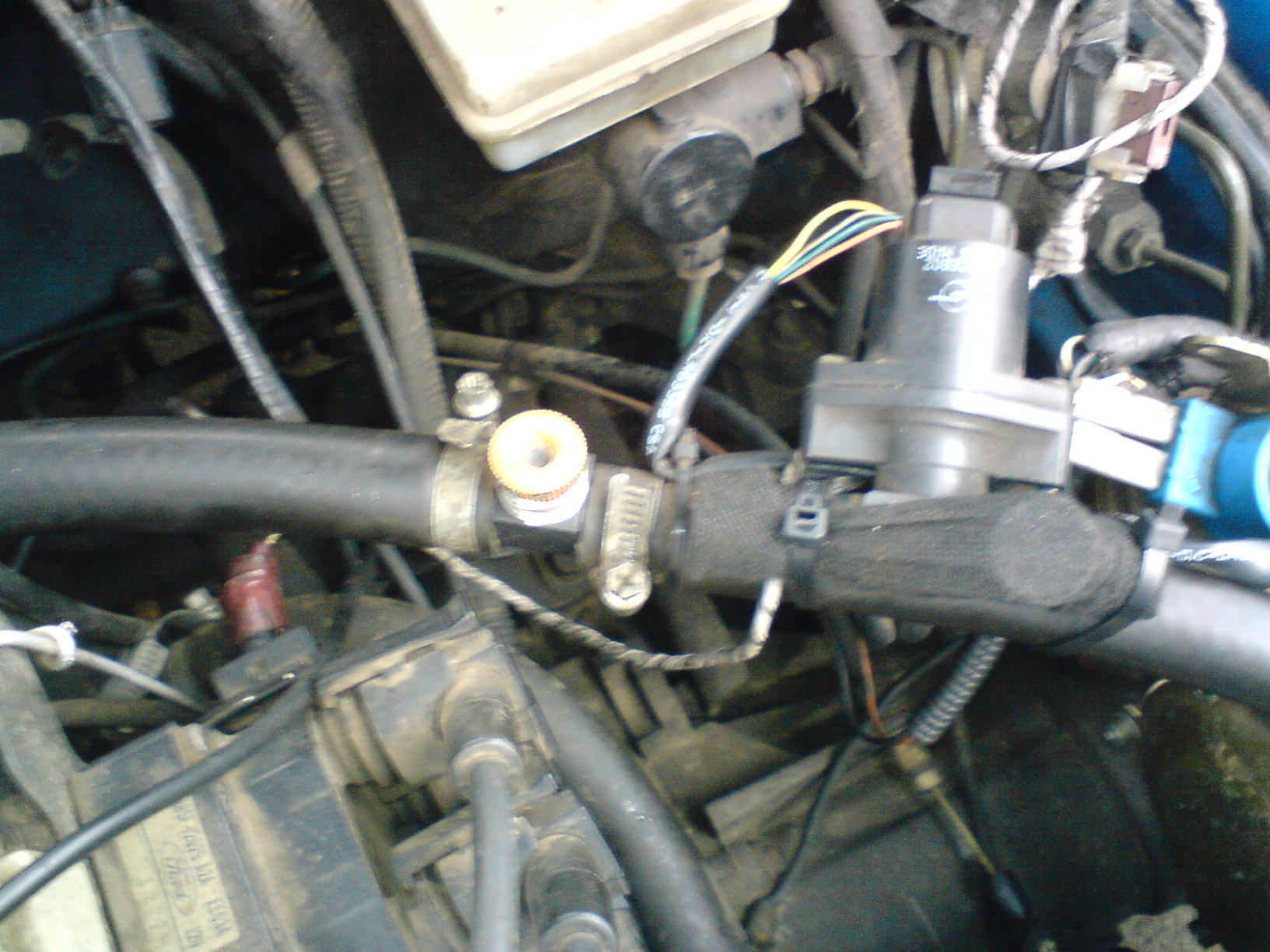

Dołączam foty elementów instalacji: Parownik lovato rge92 ele, silnik krokowy zastąpiony registrem
