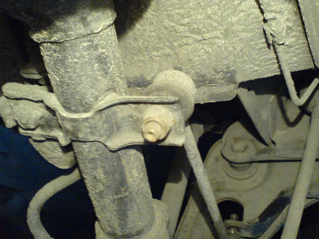

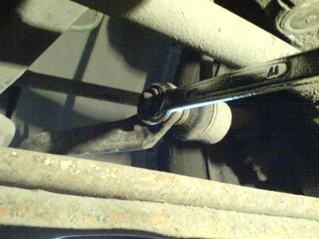

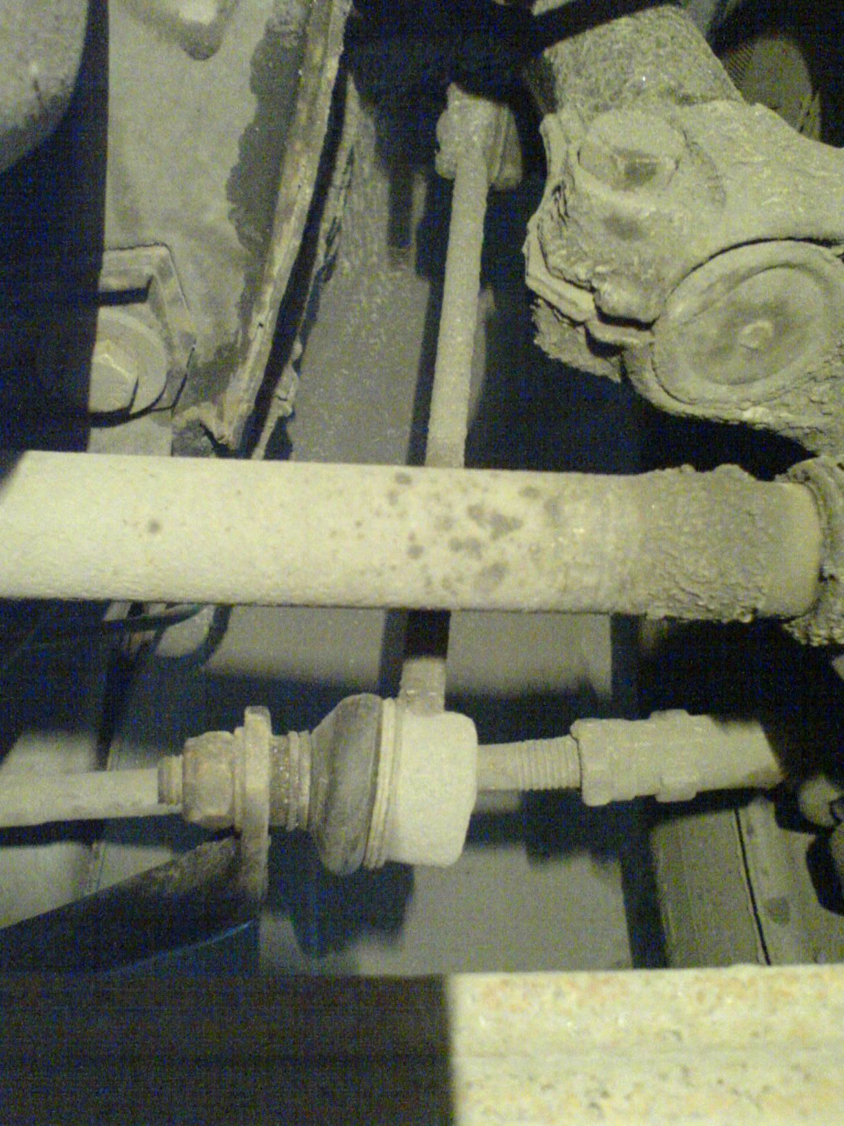

Jak w temacie.Po wymianie wcześniejszej wahaczy,niedawnej drążka wraz z gumami do białej gorączki doprowadzało mnie jakieś stukanie,walenie gdzieś z okolic przedniego zawieszenia.Sprawdziłem i padły właśnie te łączniki.
Czas roboty - 1 osoba + 2 piwka - ok 1h.
Trudność - w zasadzie żadna.
Krótki opis:
1. podnosimy autko i zdejmujemy koła
2. reszta w zasadzie w opisie fotek :mrgreen:
3. już jest nareszcie CICHO ;)
4. przy okazji zmieniamy koła na letnie :grin:

po pierwsze to nie musimy breszką spasowywać drążka z prentem tylko można sobie ustawić to podnosząc drugą stornę.
po drugie często ogromnym problemem jest to, że gałka kręci się wraz z nakrętką i możemy se kręcić nawet godzine a nic nam to nieda wtedy są trzy sposoby
pierwszy to imbus wewnętrzny ale niezawsze jest
drugi to z tyłu przytrzymanie kluczem bardzo płaskim kluczem 21
trzeci i zawsze skuteczny to konkretna ŻABKA którą wkładamy między kulkę (gałkę ) a nakrętkę od tyłu i trzymamy z całej siły a potem kręcimy,
ja natomiast stosuje stary indiański sposób polegający na Cięciu flexem i wywaleniu na złom oraz zapodaniu nowego łącznika
Grand pisze:tylko można sobie ustawić to podnosząc drugą stornę.
Dobry pomysł ale ja stosuje drugi podnośnik po tej samej stronie , podkładam go pod piaste i unoszę lekko do góry.
Po co łazic z drugiej strony wozu ?
Poza tym jeśli z jednej strony wóz mam podniesiony i koło ściagniete to podnosząc do góry drugą stronę wozu , narażamy sie na wypadek ponieważ rozebrana strona wozu staje sie mniej stabilna.
Podnosząc jedną stronę samochodu , podkładamy kliny pod koła po drugiej stronie , a jak tam już mamy kliny , to nie widzę powodu na podnoszenie czegokolwiek od tamtej strony.
Może , ty tak robisz i jest w porządku ale pisząc co kolwiek , zawsze pamiętaj o tym , że są w śród nas początkujący "mechanicy" i to musisz pamiętac.
Posty: 3498
Obydwa sposoby przez Panów opisane, są NA PEWNO bardziej upierdliwe, niż nagięcie drążka stabilizatora JEDNˇ RĘKˇ.
Mam nawet wrażenie, że przeczytanie Waszych postów trwa dłużej, niż naciśnięcie i wsadzenie.
Może i tak ale ja zawsze wychodzę z założenia , że tam gdzie można użyć przyrządu a nie siły to go używam.
Nie jestem Pudzianem czy Baszanowskim i nie będę sie wysilał jak mogę to zrobić bez użycia siły :mrgreen:
Grand
Post autor: Grand »
Jamszoł, ale rozwarz, że z drugiej strony nie trzeba podnosić całkiem ! w powietrze wystarczy jedynie kilka CM te kilka CM których nam brakuje z pierwszej strony ;]
robiłem to dziś i wczoraj to się przyglądnąłem dokładnie zaistniałej sytuacji.
drążek stabilizacyjny nie przenosi przecież 1:1
