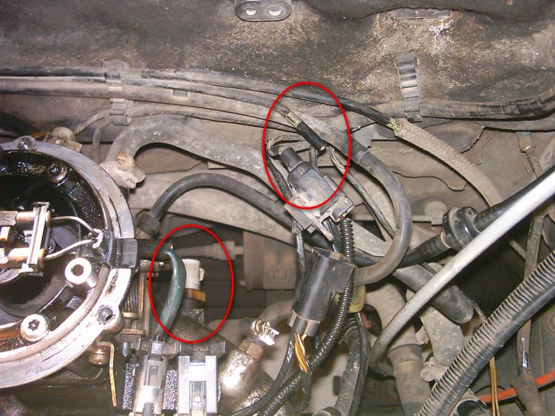

Witam. Mam małe pytanko,otóż czy ktoś mógłby mi powiedzieć co to za czujnik zaznaczony na fotce w czerwonym kółeczku,gdzie on powinien być podłączony? bo chyba bez potrzeby by sobie tam nie siedział :) i czy ten gumowy przewodzik w drugim kółeczku ma być gdzieś podłączony? bo wygląda jak by kiedyś gdzies ktos go wtykał :) Autko mam od 3 tygodni,a poprzedni właściciel nie wie nic na ten temat.

Coś mi to wygląda że jeździsz bez podłączonego czujnika położenia przepustnicy
neoxic pisze:bo chyba bez potrzeby by sobie tam nie siedział
No i tu się mylisz. U mnie wisi pełno wtyczek od dodatkowego wyposażenia które są mi nie potrzebne

Czujnik co jest w kolektorze dolotowym przykręcony to nie wiem od czego, a węzyk jest od pochłaniacza par paliwa i z tego co widać nie widzę tam krokowca ani potencjometru od przepustnicy. Mam taki sam układ w CFI
Posty: 11818
http://siec.no-ip.com/forum/viewtopic.php?t=2625
tu powinienes znalezc troche odpowiedzi na swoje pytania :)

KuRowSKi pisze:nie widzę tam krokowca ani potencjometru od przepustnicy.
No bo ich tam nie ma :) Akurat w tym czasie leżały na stole operacyjnym, bo miałem problemik z obrotami biegu jałowego,ale po operacj wszystko gra i trąbi. Dziękuje za pomoc juz wszystko wiem. Pozdro!!
