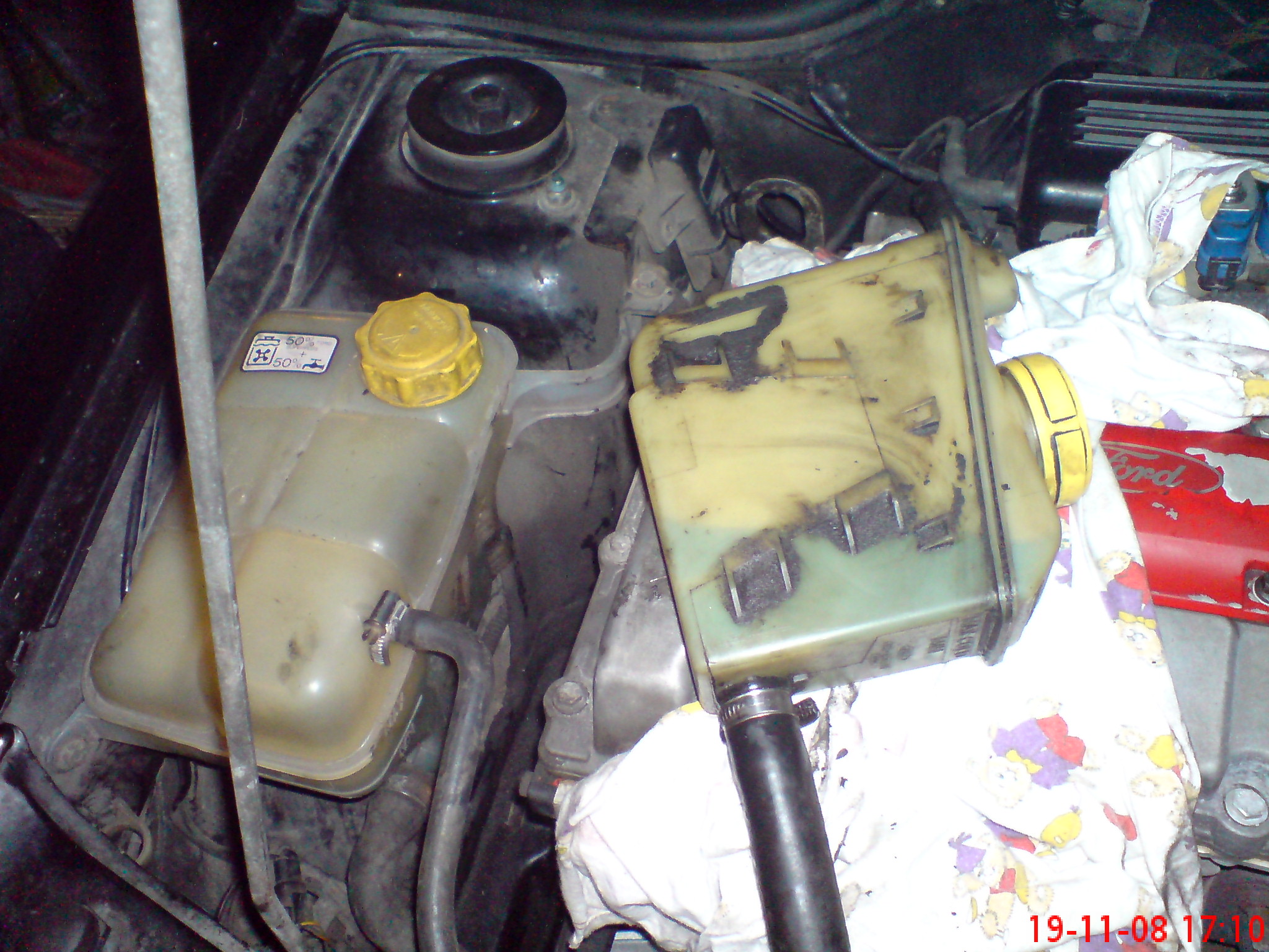

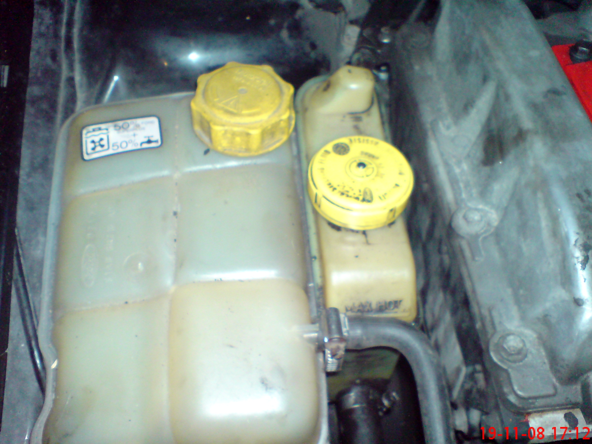

Wyciągamy do góry zbiornik wyrównawczy oleju wspomagania - jest przymocowany do zbiornika wyrównawczego płynu chłodniczego na zatrzaski ( pociągamy go pionowo w górę)
Nie potrzeba odkręcać od niego węży .

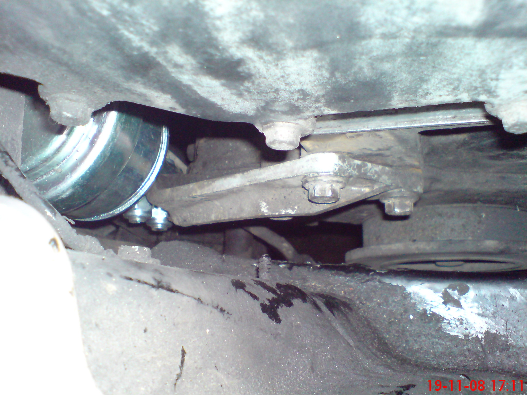

Z kanału , odkręcamy wspornik , który łączy poduchę z saniami dwie nakrętki przy poduszce jedna śruba przy saniach - klucz 15.

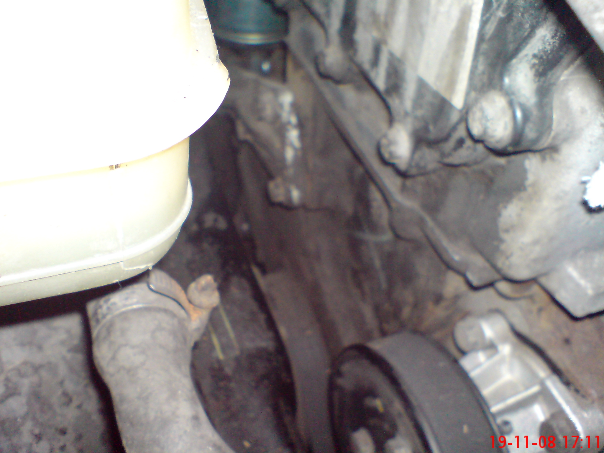

Od góry w pustym miejscu po wyciągniętym zbiorniczku wspomagania jest dojście do łapy silnika - odkręcamy łapę od silnika - 3 śruby z łbem pod klucz 13 - zaczynamy od górnych , dolna jest lepiej dostępna gdy nie ma już górnych śrób.

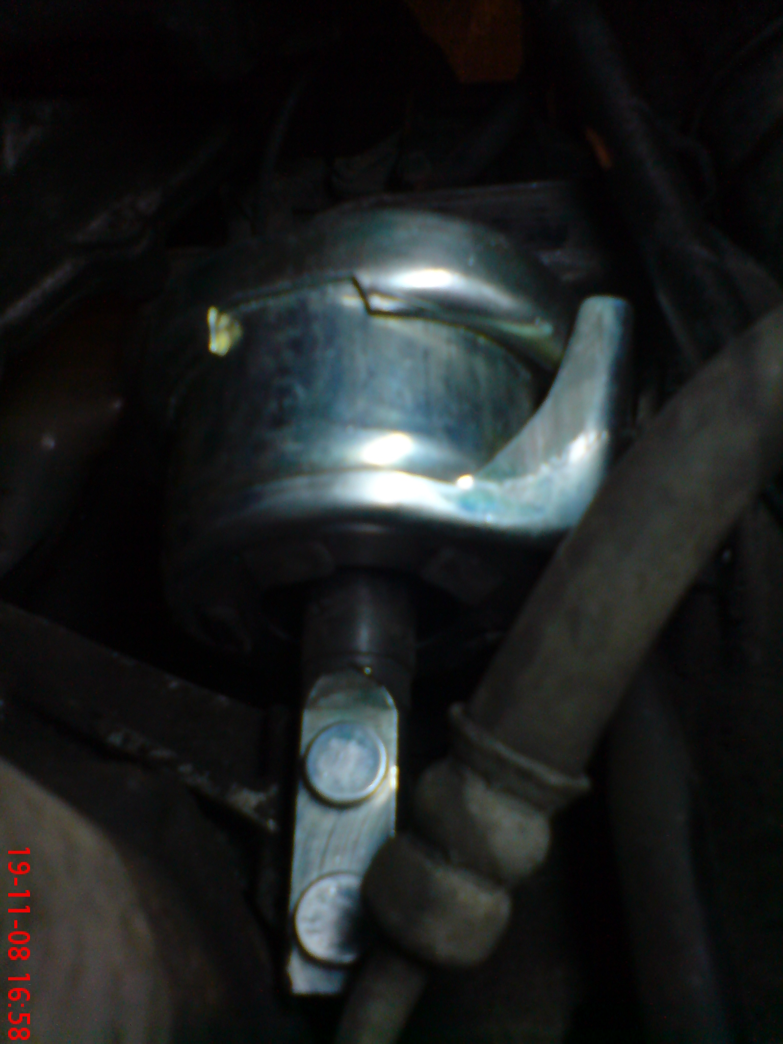

Poduchę wraz z łapą wciskamy na miejsce - załapujemy lekko dwie nakrętki od góry , przykręcamy łapę do silnika i dopiero na koniec dokręcamy nakrętki górne poduchy.

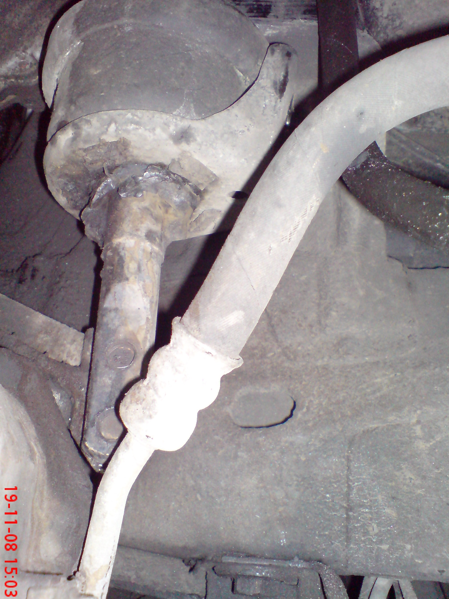

Bardzo możliwe , że do montażu nowej poduchy trzeba będzie unieść silnik do góry - u Matiego silnik trzeba było podnieść prawie o 10 cm.
silnik za pomocą łapy wisi pod poduchą - jeśli poducha kończy żywot , to silnik się opuszcza w dół i w prawo - a lewarek zmiany biegów przechyla się coraz bardziej w lewo w kierunku kierowcy , poza tym dół misy olejowej jest niżej niż prawy wachacz.

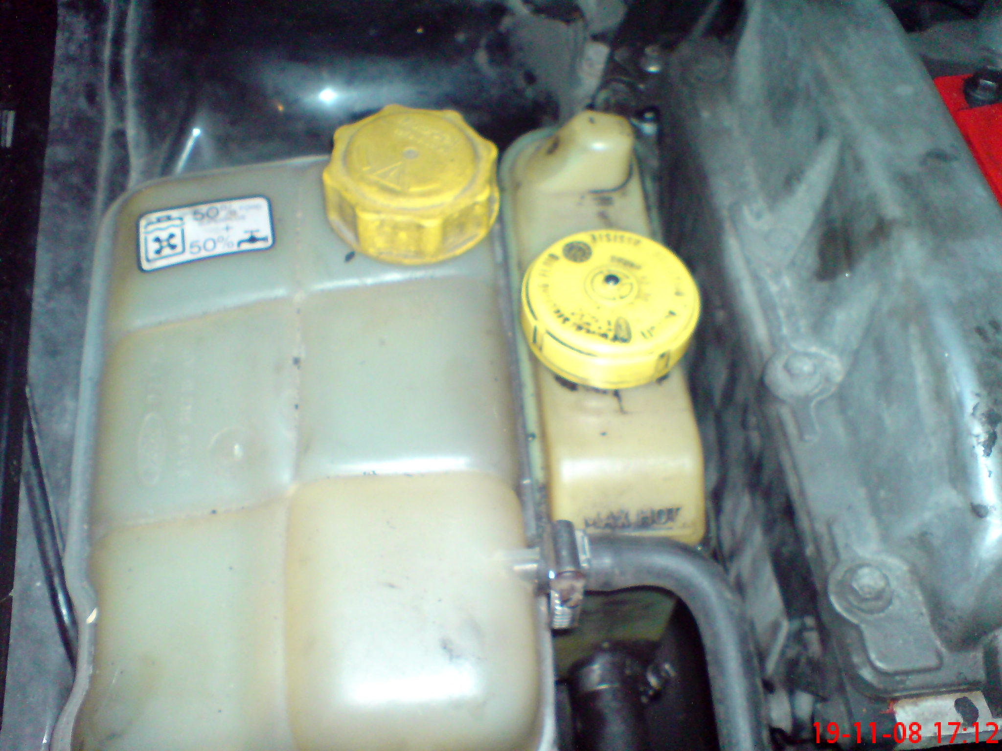

Zbiorniczki
Zbiorniczki

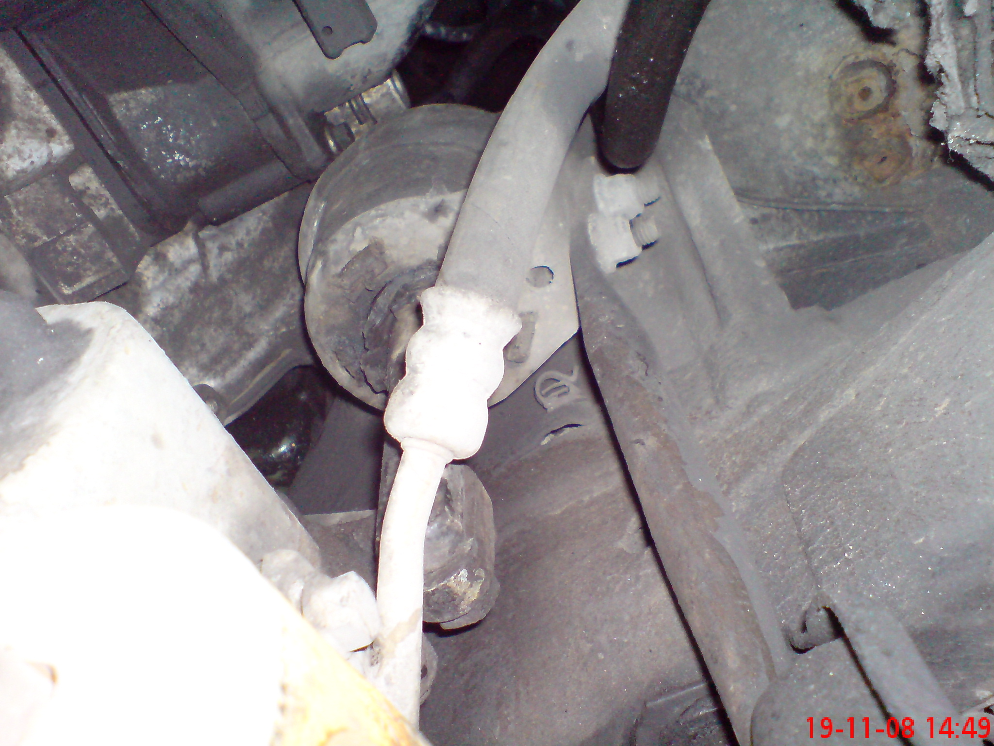

Łapa silnika - widok od góry

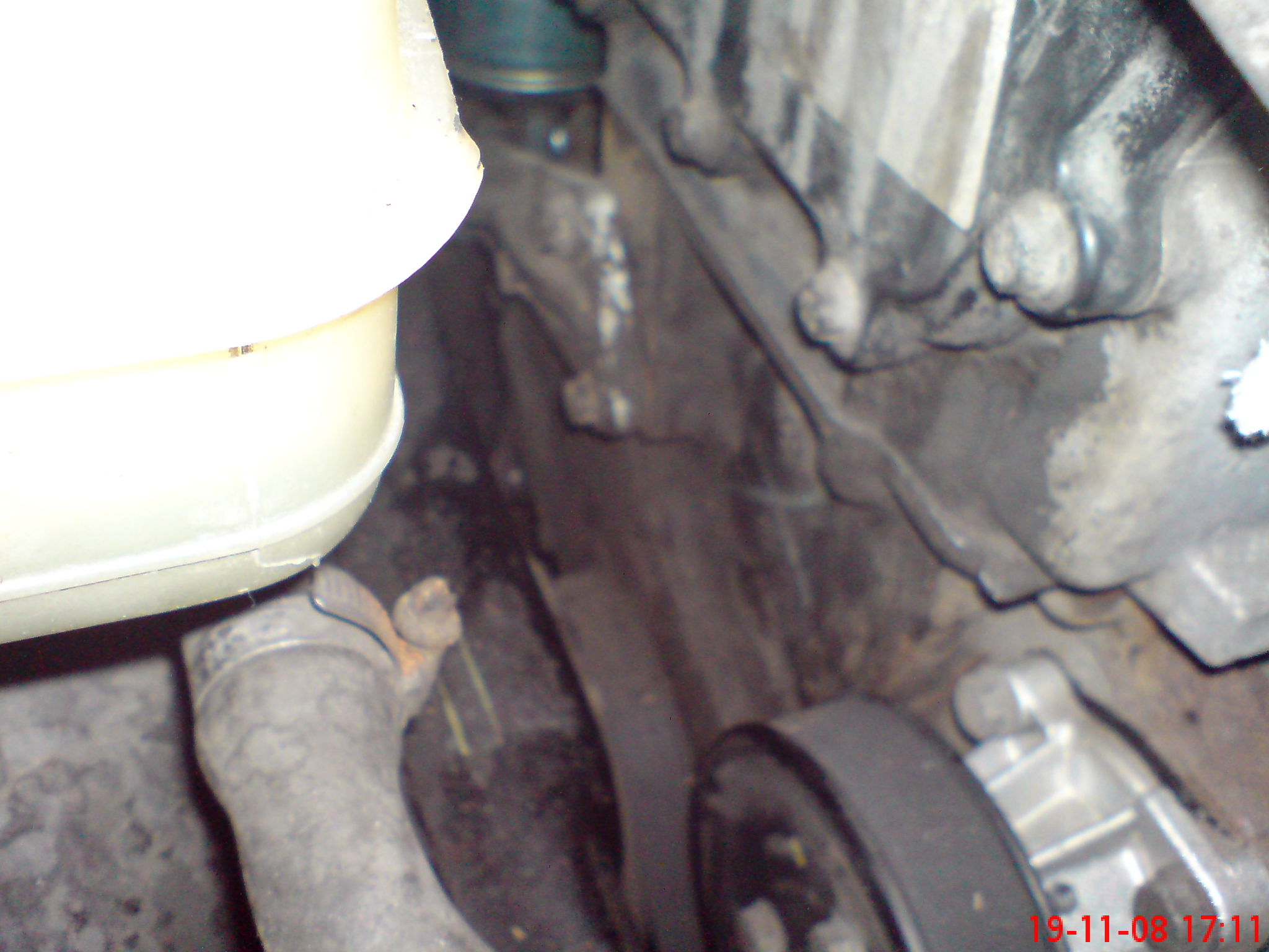

Puste miejsce po zbiorniczku - mamy dostęp do łapy silnika - widać ją w centralnym punkcie zdjęcia.

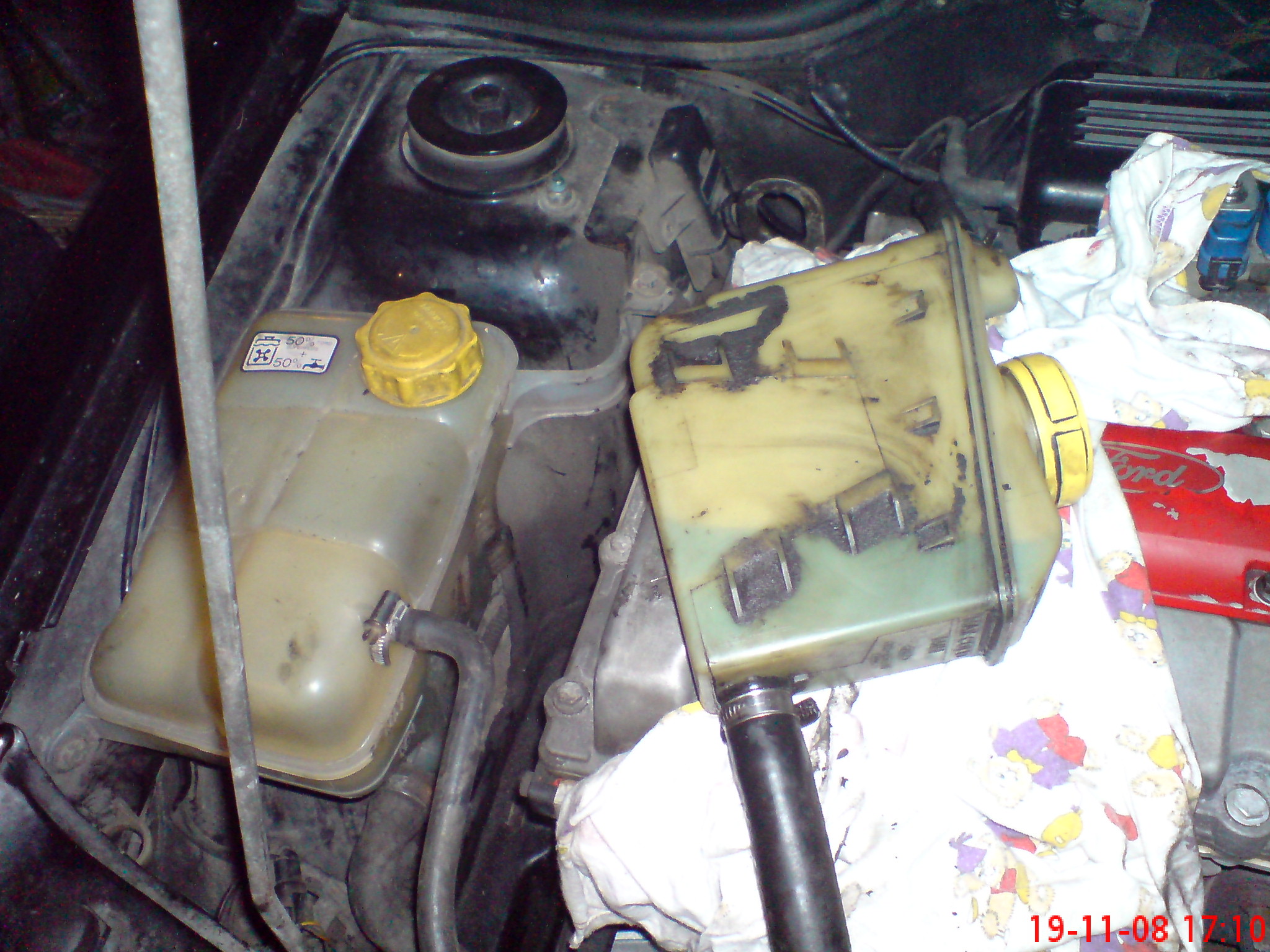

Zbiorniczki - ten od wspomagania wyciągnięty bez demontażu węży

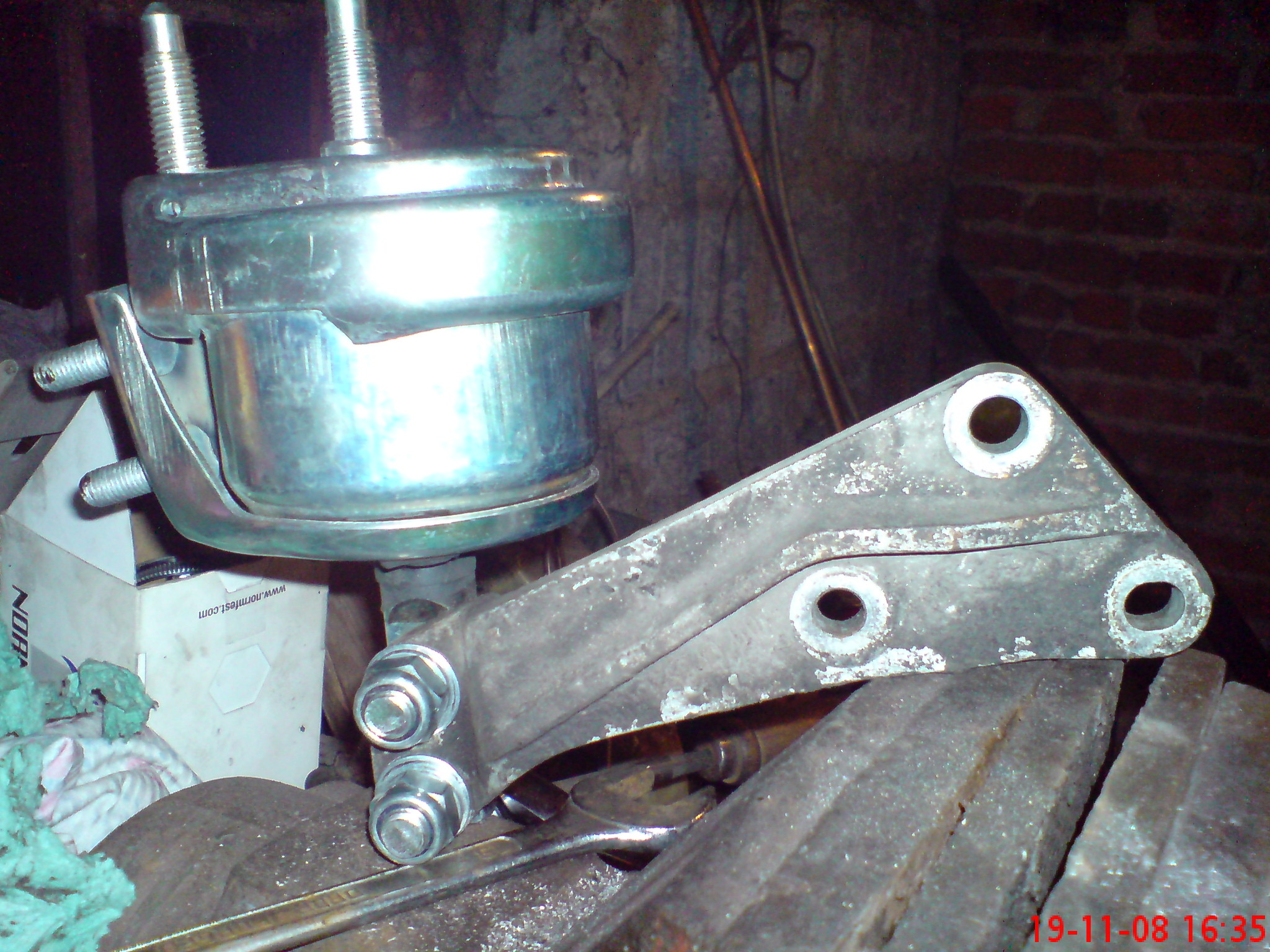

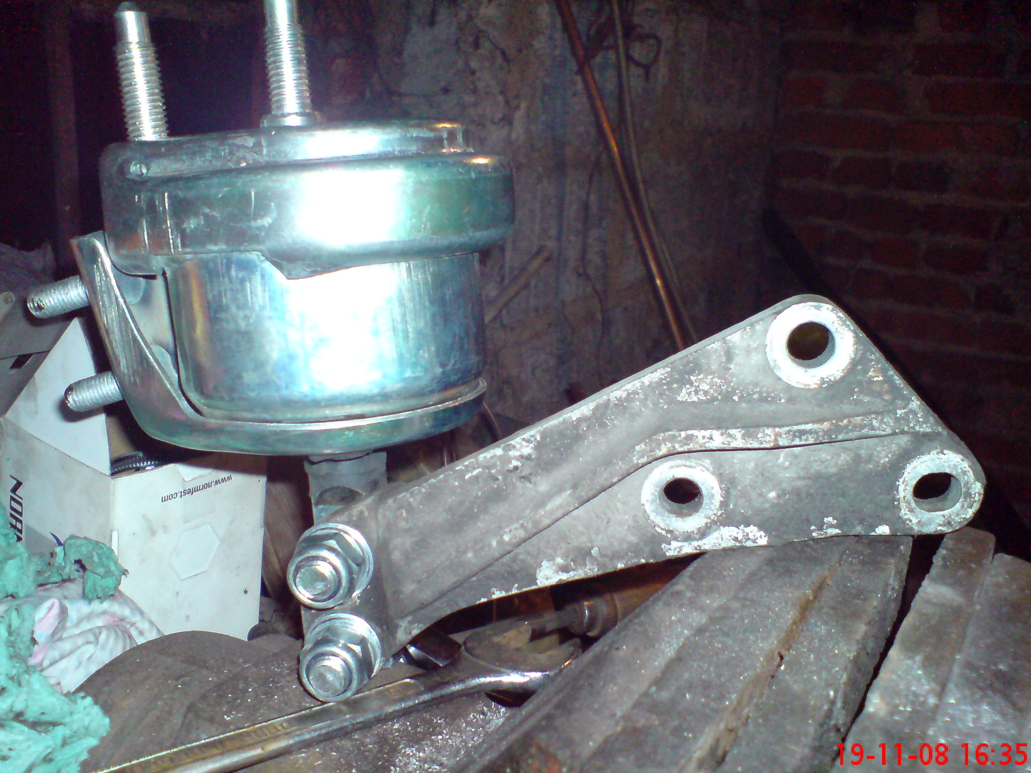

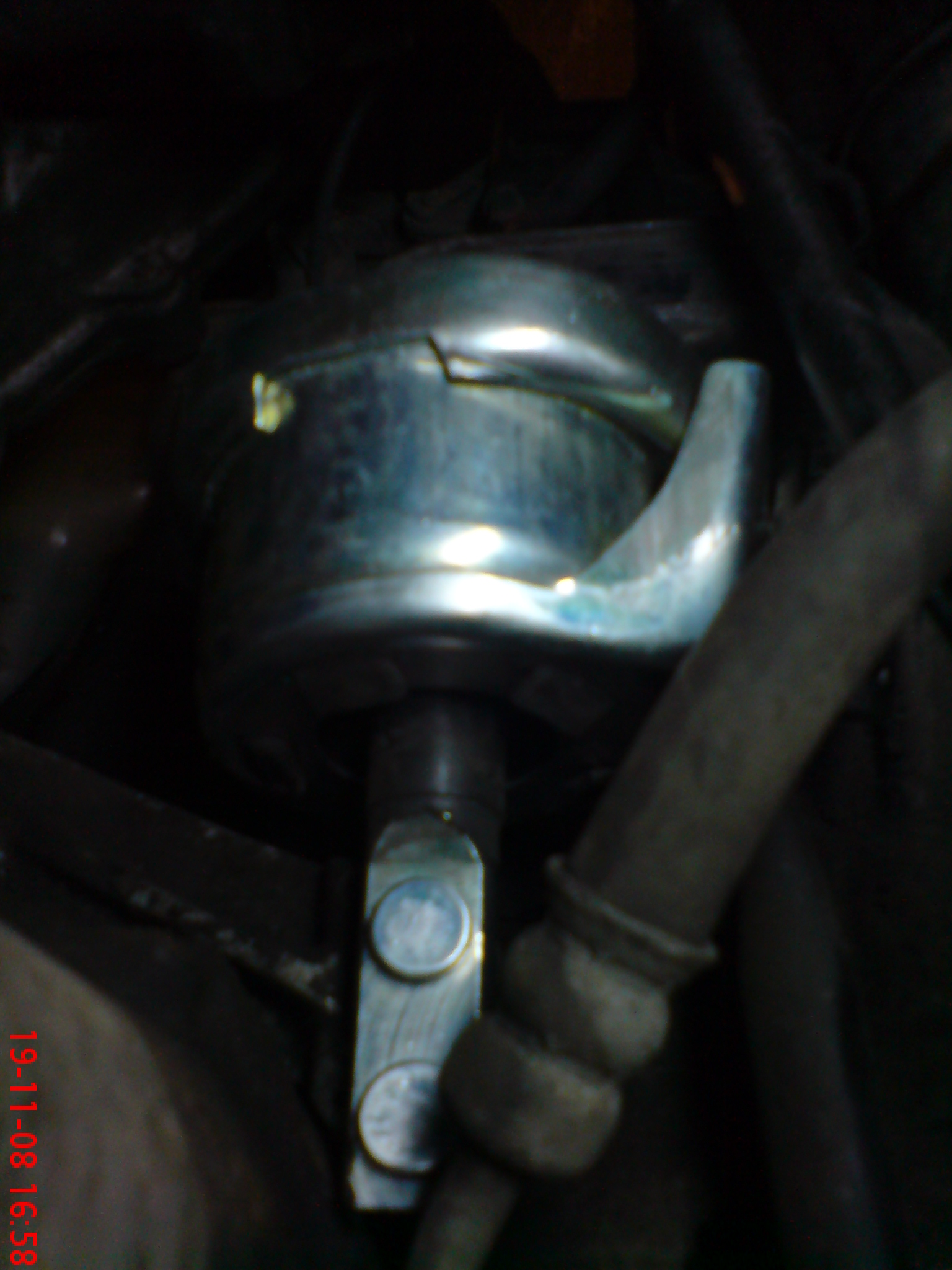

Poducha ze wspornikiem
Poducha bez wspornika
Łapa silnika dokręcona do nowej poduchy

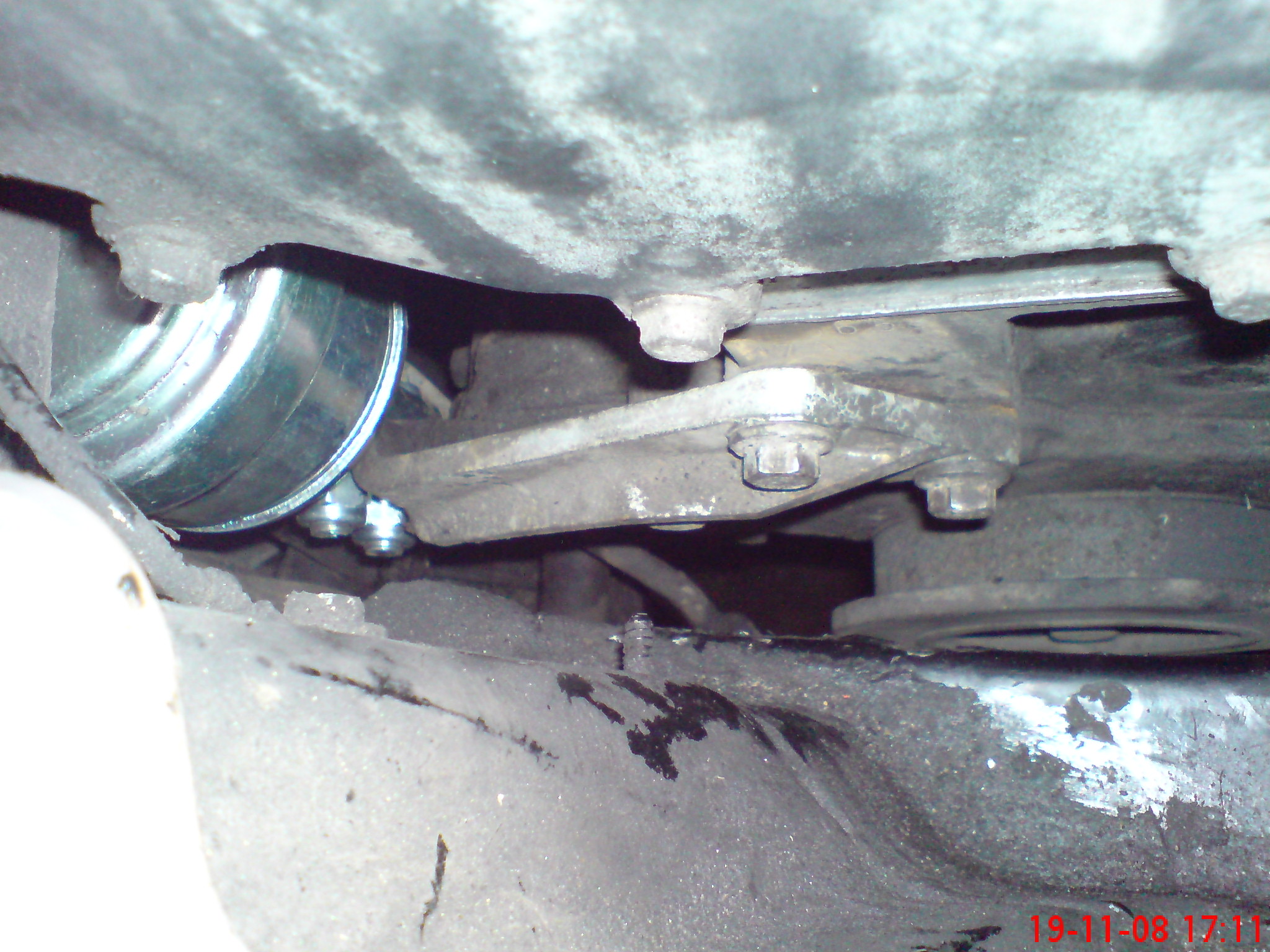

Poducha w trakcie montażu do silnika - widok od dołu
