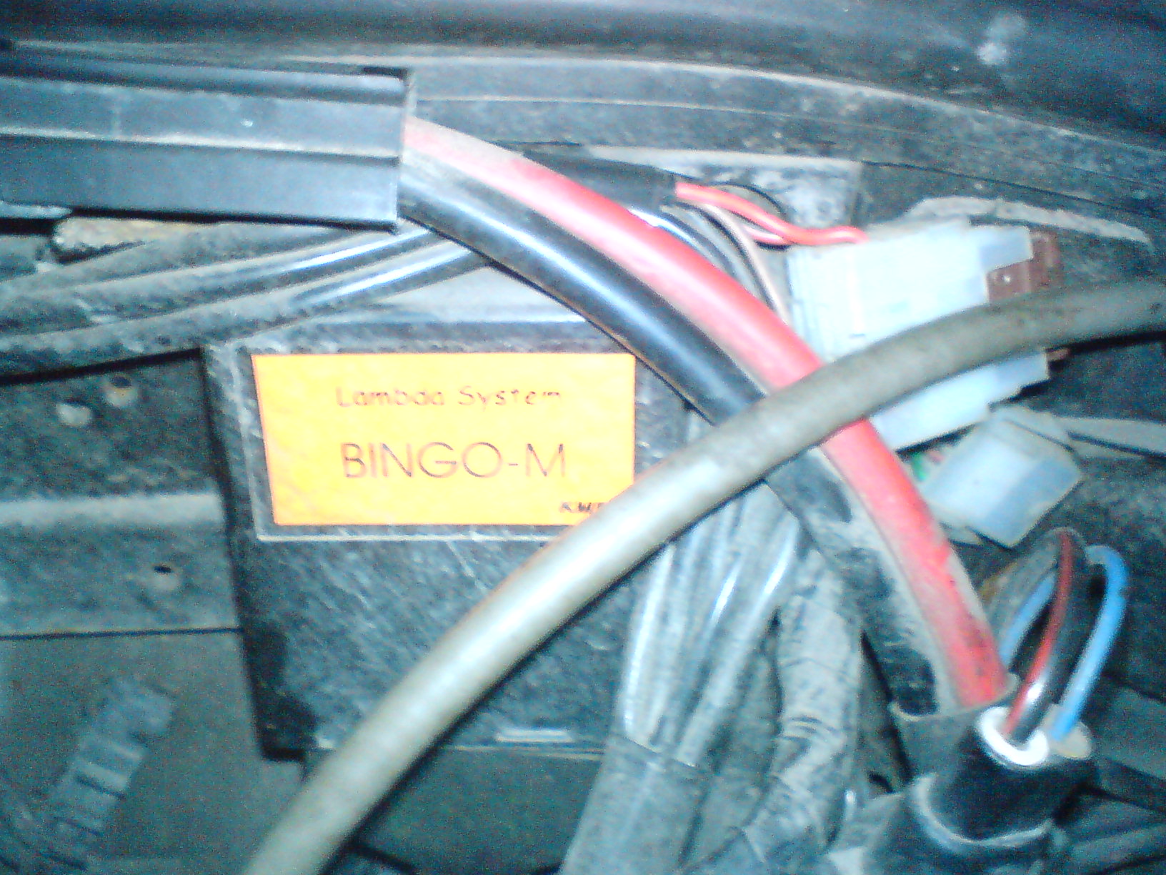

Witam
Tym razem prezentuje jak w tani i prosty sposób zrobić interfejs USB do sterownika LPG.
Interfejs taki kosztuje na Allegro ok 40 zł + koszt przesyłki, a z tego co wiem, nie zawsze działa....
Podany przeze mnie sposób sam sprawdziłem i śmiga, że aż miło

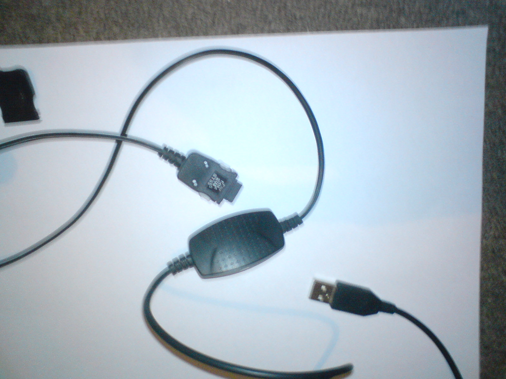

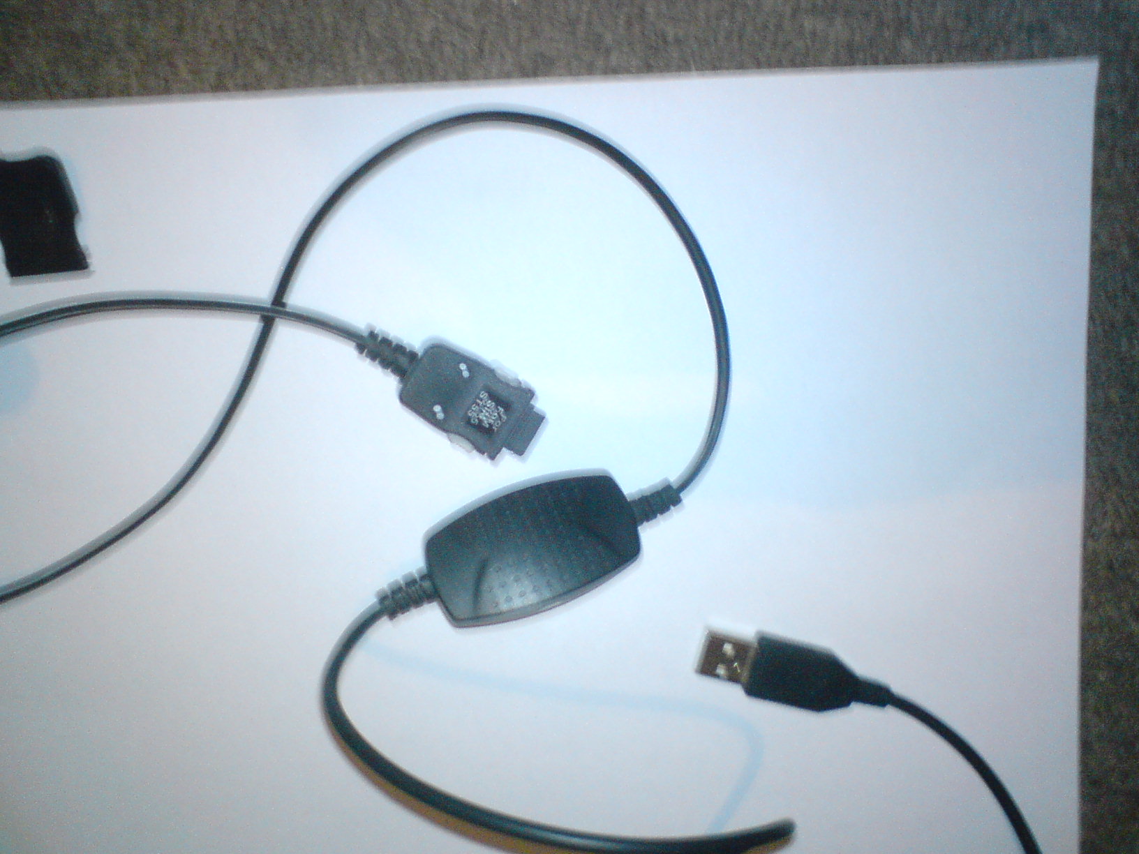

1) kabel od jakiegoś starego telefonu - ja użyłem od siemensa MT55, jeden warunek - na kablu powinna być taka "ostka". Najłatwiej sprawdzić czy kabel się nadaje podłączając sam kabel do kompa. Jeśli komp wykryje nieznane urządzenie to kabel sie nadaje. Na allegro taki kabel kosztuje ok 5 zł.
2) ewentualny przedłużacz USB - ja mam 2 m - koszt na allegro 1-3 zł

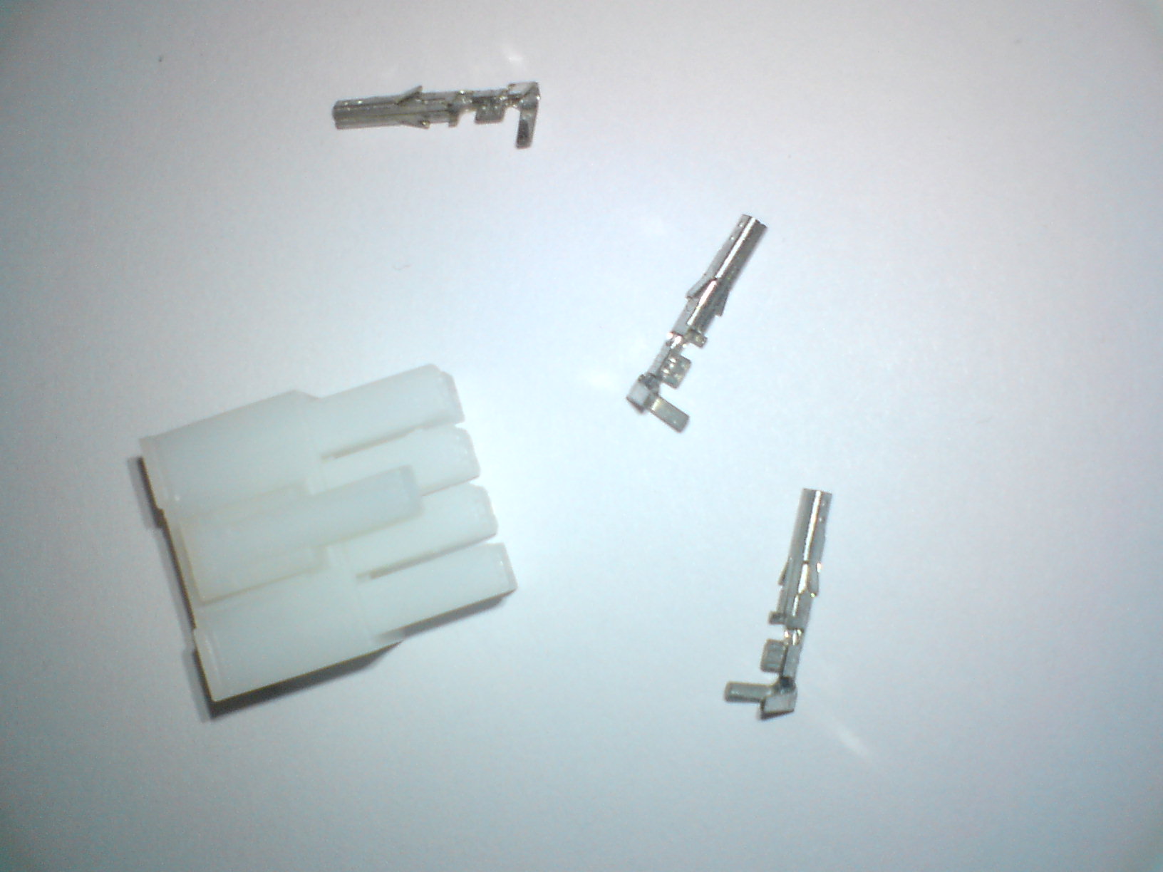

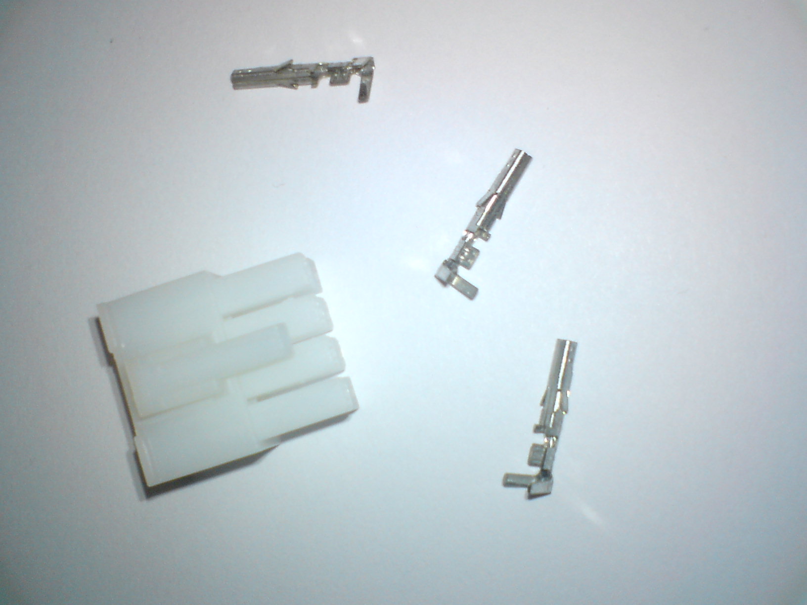

3) Terminal żeński Mini-Fit- 3szt ,model katalogowy według TME to: MX-5556TL koszt ok 1 zł/szt
4) Osłona terminali męska Mini-Fit 1 szt - model katalogowy TME to: MX-5557-08R, koszt ok 1-2zł/szt
5) kombinerki lub coś do zaciskania terminali

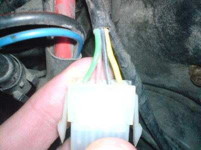

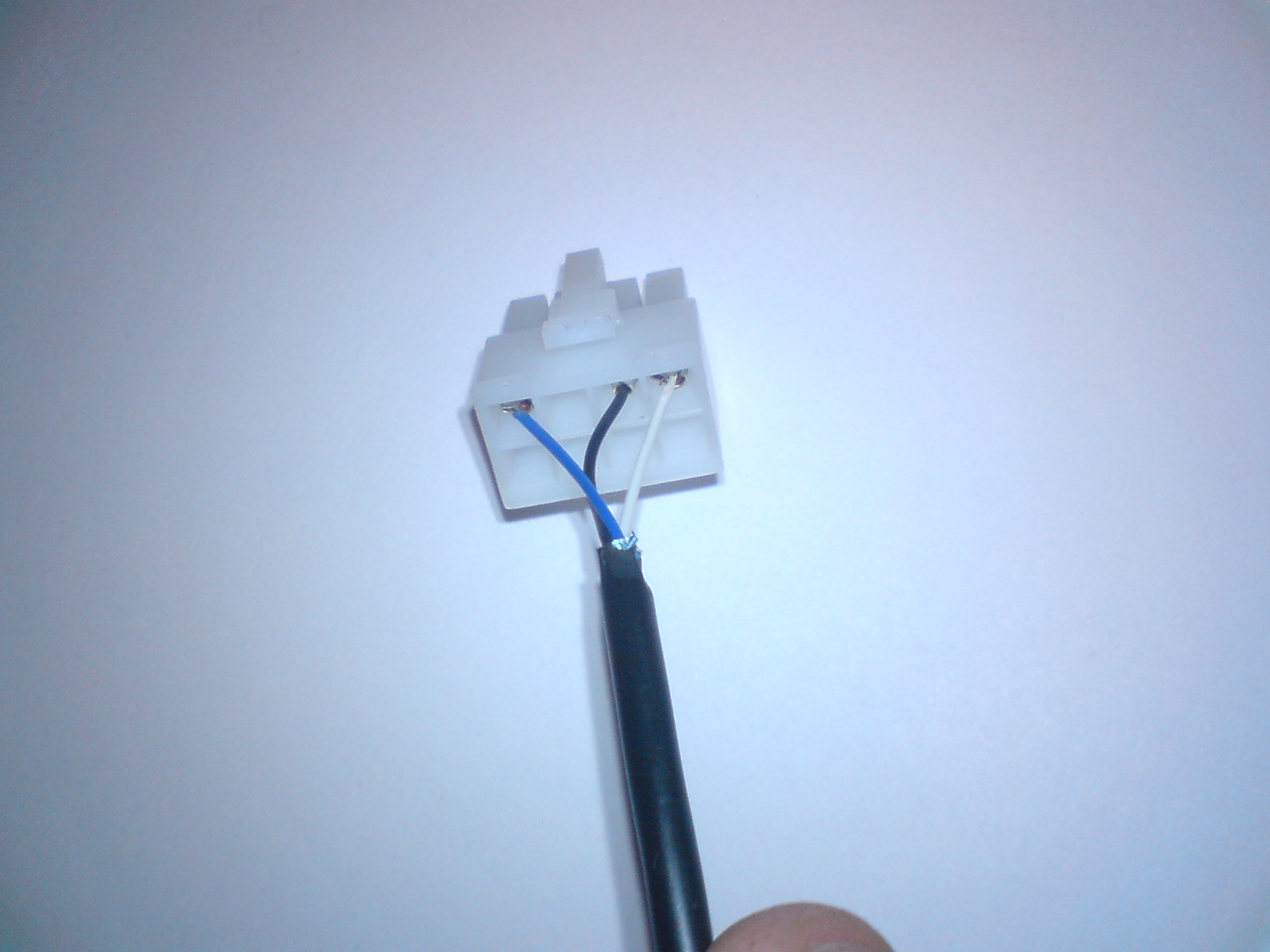

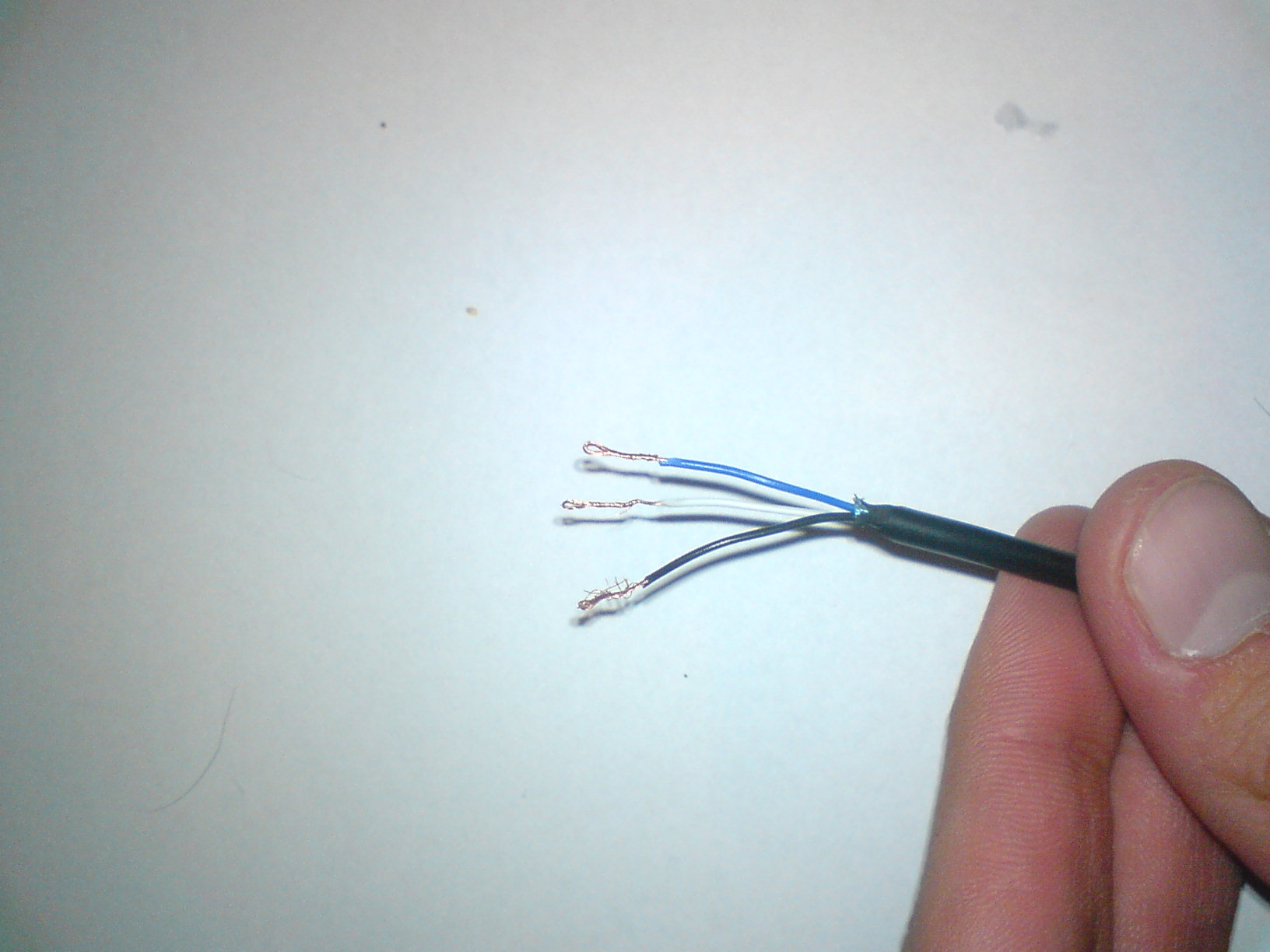

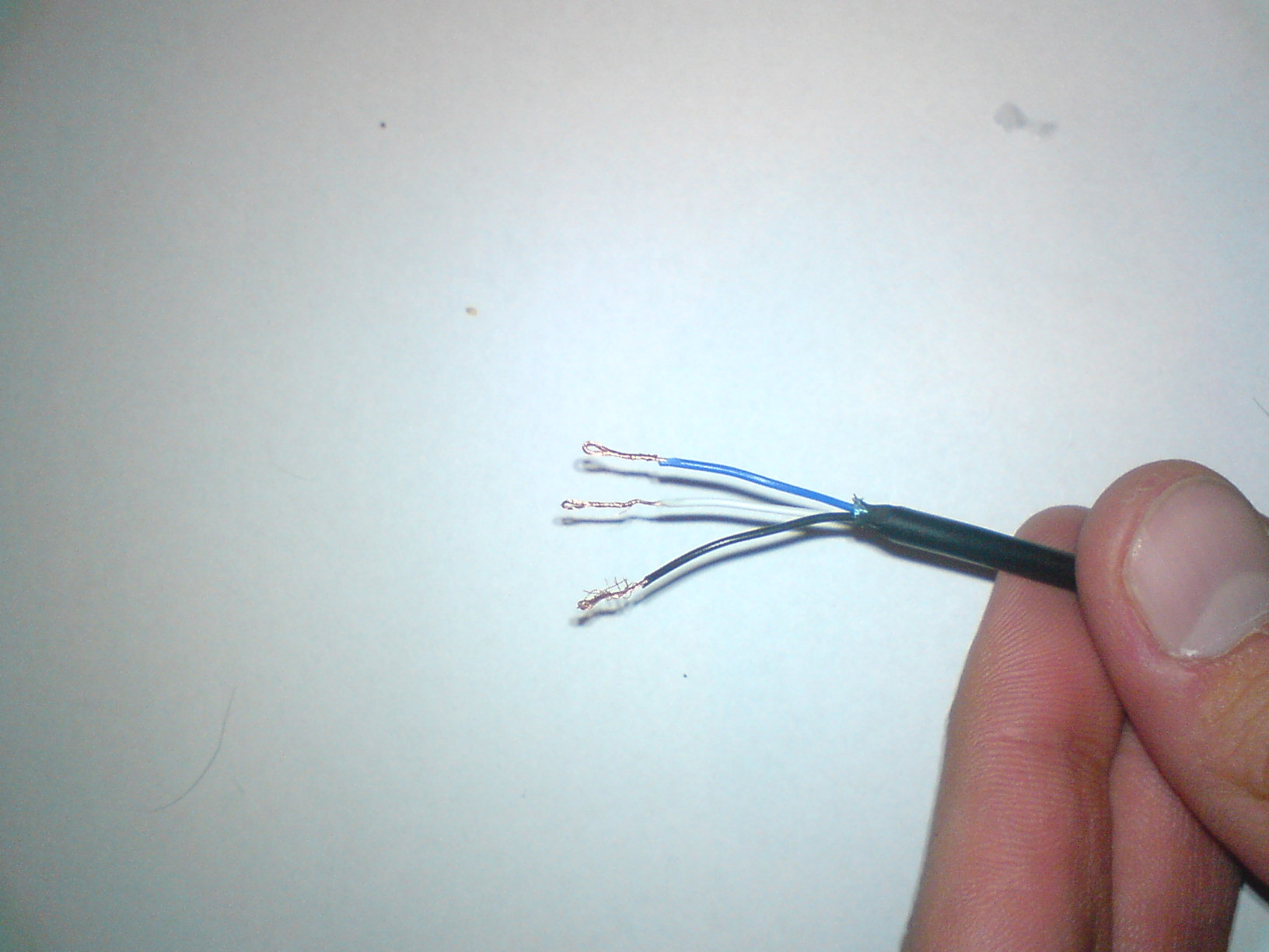

Wtyczkę od kabla rozkręcamy lub ucinamy, są tam trzy przewody biały, czarny i niebieski. Zdejmujemy z tych przewodów troche izolacji, końcówki wkładamy w terminale i zaciskamy - 2 minuty roboty

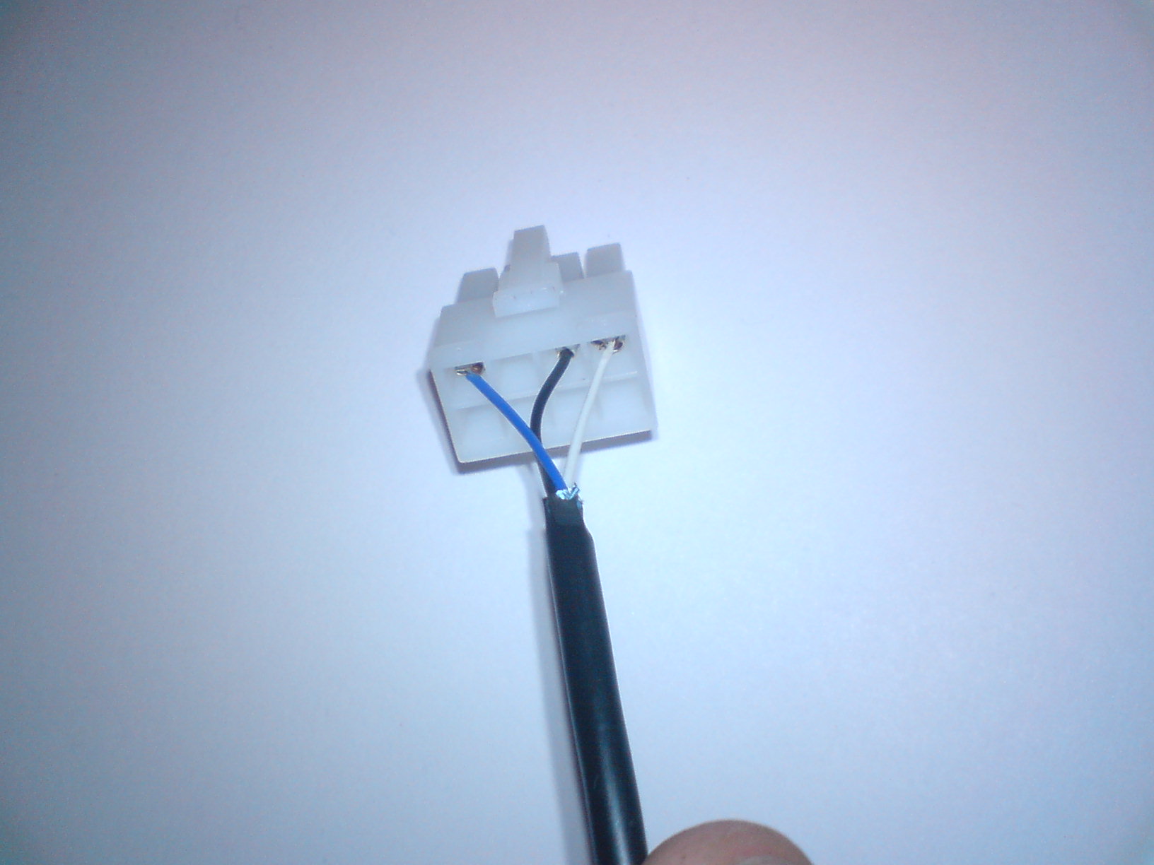

potem poszczególne terminale wkładamy w osłonę, górny rząd, kolejno od lewej

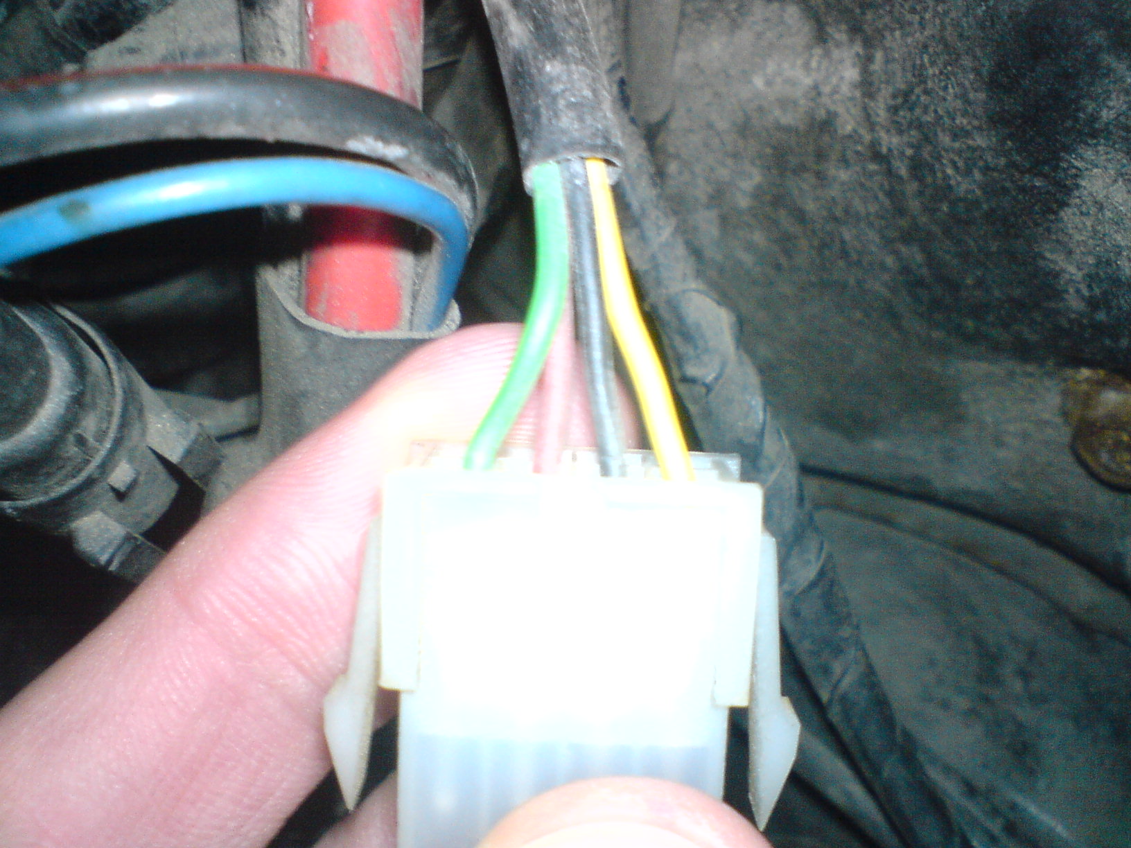

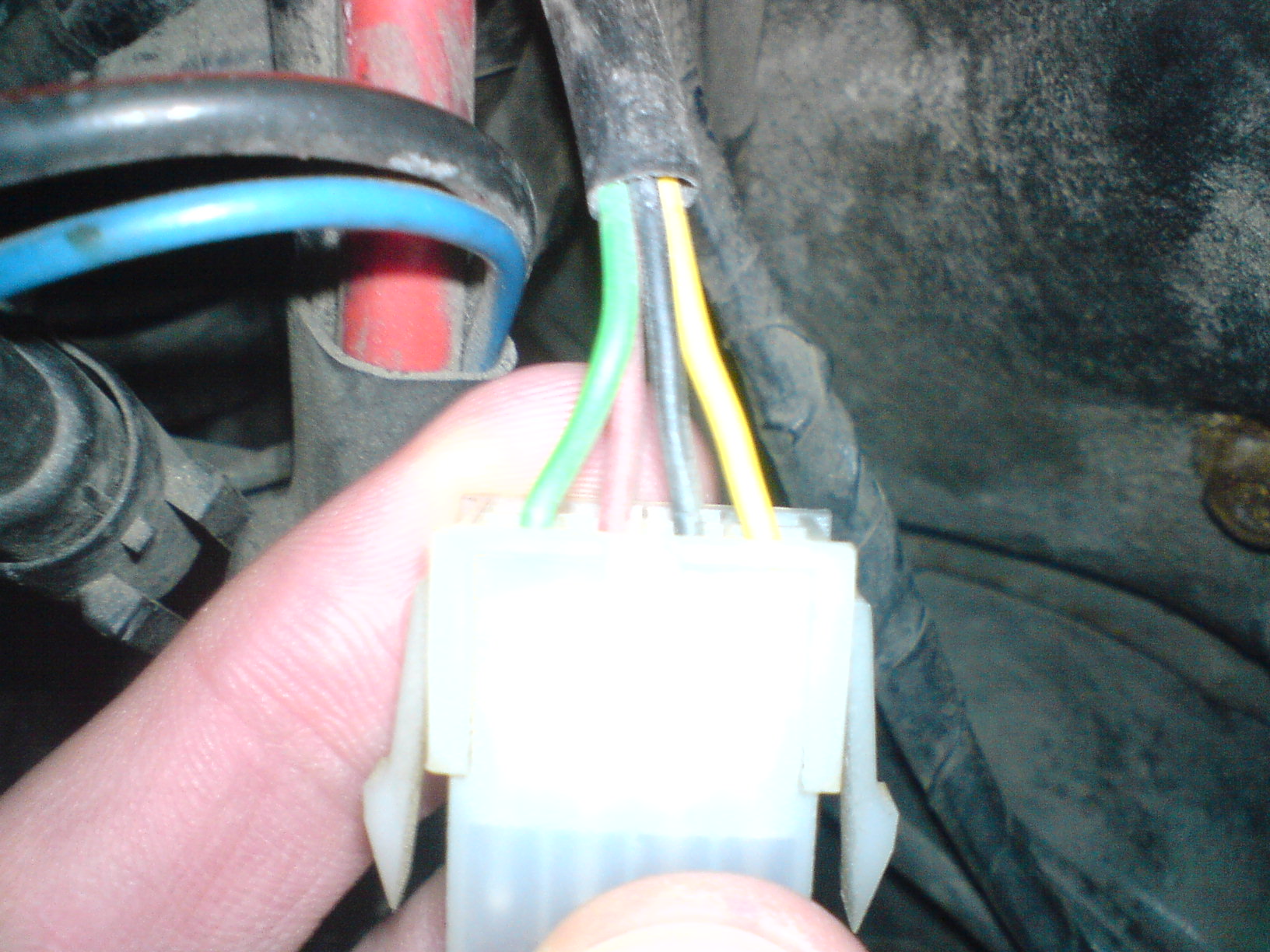

1- niebieski - ma się łączyć z zielonym we wtyczce LPG
2 - pusty
3- czarny - łączy się z czarnym (masa)
4 - biały - łączymy z żółtym we wtyczce LPG

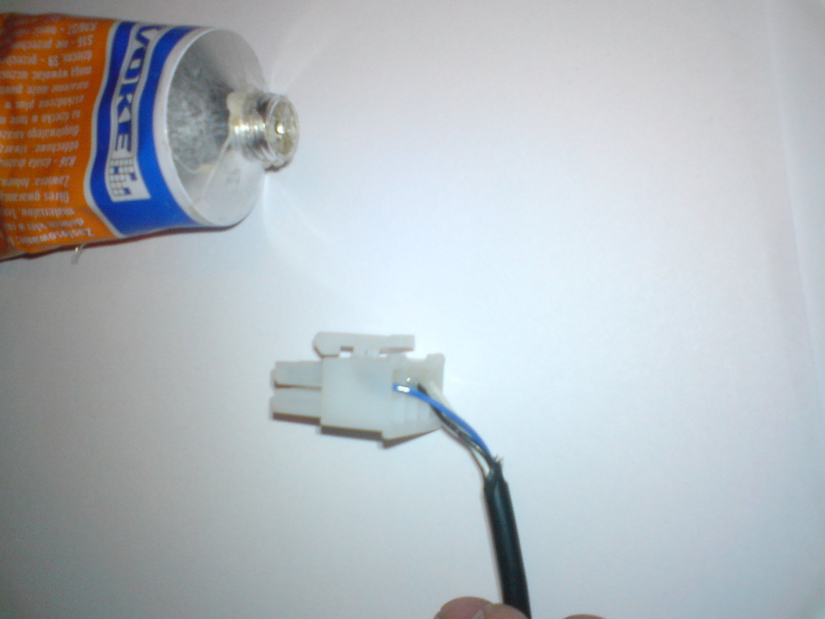

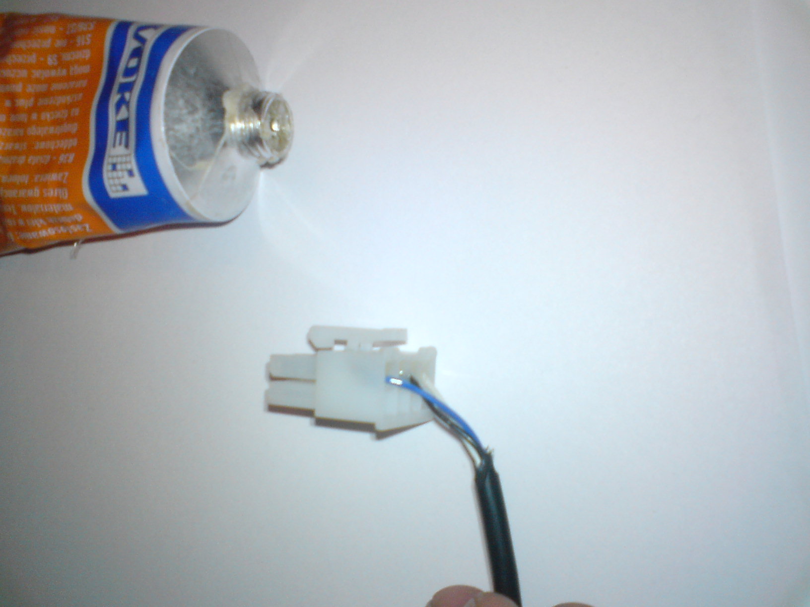

Potem całość zabezpieczamy - ja tył wtyczki zalałem klejem polimerowym, ale może być coś innego

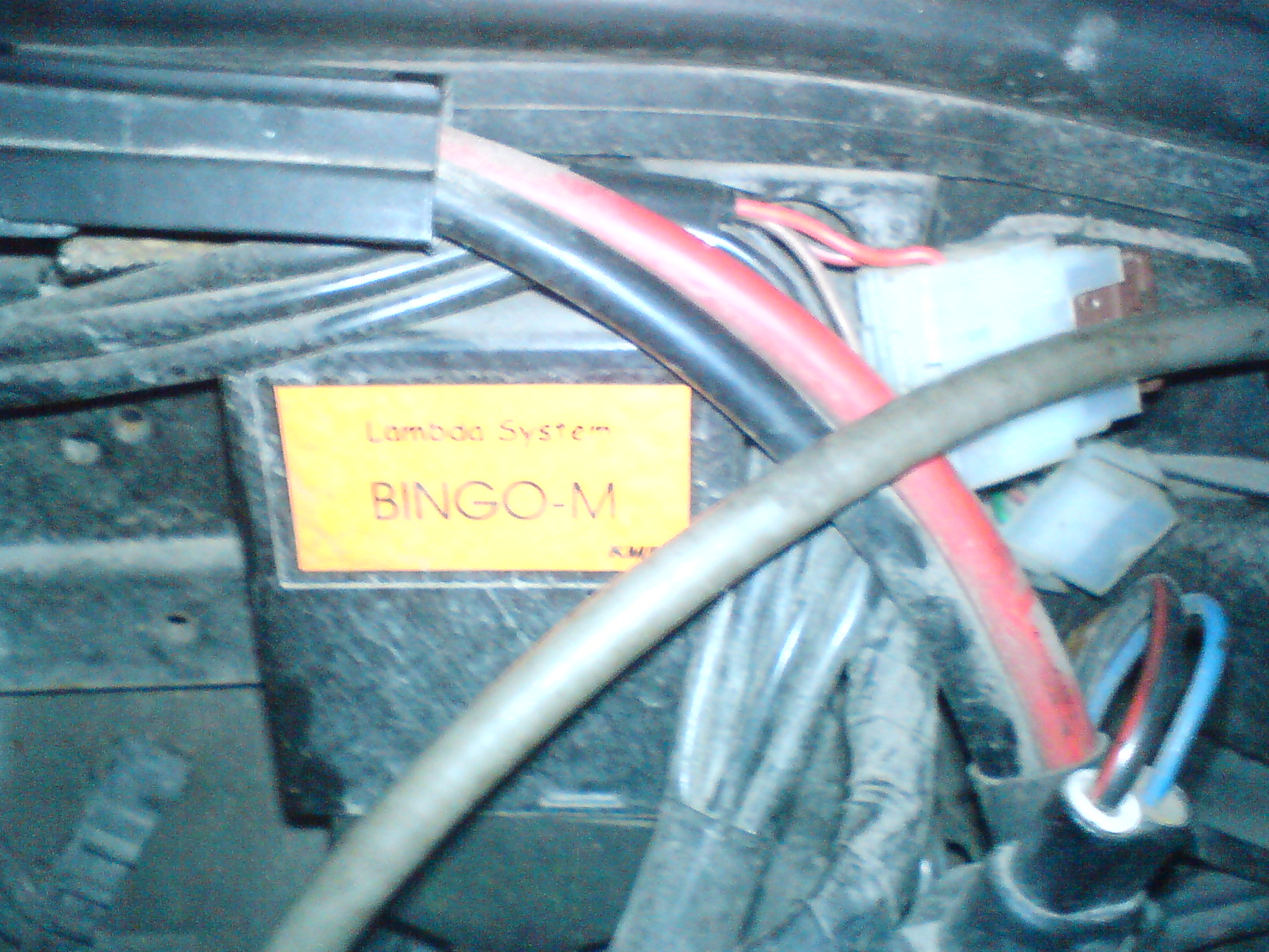

Instalujemy w laptopie sterownik do interfejsu i program do regulacji sterownika (do pobrania na stronie producenta: http://www.kme.com.pl/programy.html , podłączamy kabel .....
i powinno działać
2 - pusty

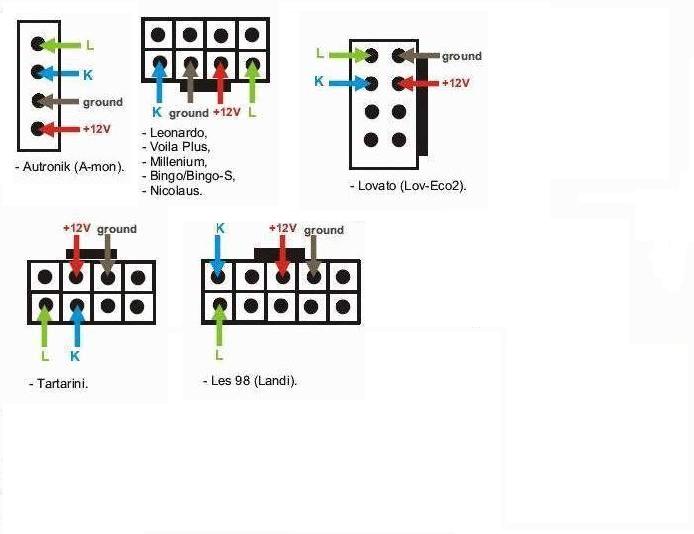

i przy okazji pasuje do bingo-s, biongo-s6, diego i pewnie jeszcze tam czegos, a po zmianie koncowek do innych instalacji gazowych

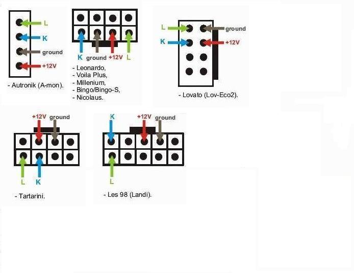

A tak przy okazji dołączam schemat podłączenia wtyczek w innych sterownikach LPG - schemat z forum elektroda (pamiętajmy, że +12V zostawiamy nie podłączone)
