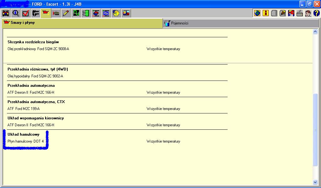

zeby skończyć temat be dalszych zbędnych dyskusji .
Do escortów - wszystkich po 1990 roku stosuje się tylko i wyłącznie płyn DOT 4
Temat zamykam.
