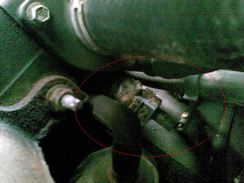

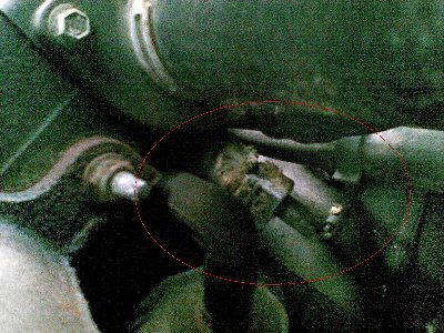

co to jest za czujnik
i do czego on sluzy
bo wyglada jak by zkamienial albo ham go wie
i jak to niedziala to jakie sa obiawy

mi sie wydaje ze czujnik temp wody ale moze ktos bardziej doswiadczony rozpozna

tak dokładnie wyglonda na czujnik cieczy chł.

a powiedzcie mi co sie stanie jak odczepie ten czujnik co podaje impuls do kompa
Komp nie będzie wiedział jaką temp ma silnik , przejdzie na pracę z pamięci stalej , możesz nie mieć automatycznego ssania , albo będziesz miał ssanie na stałe.
Możesz nie mieć podwyższonych obrotów po odpaleniu zimnego silnika albo będziesz miał je na stałe.Ewentualnie , będzie to gdzieś po środku.

i wtedy bedzie wiadomo czy czasami ten czujnik niejest popsuty czy....nie

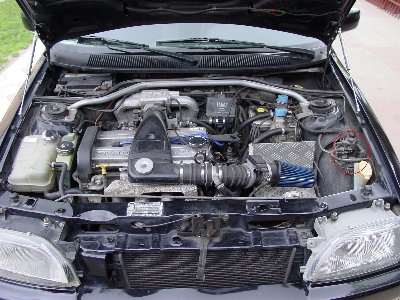

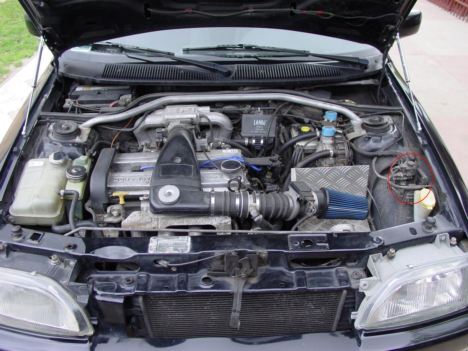

Witam mam pytanie. Ostatnio mnie zastanowiło co to za urządzenie pod maską. Znajduje się to po prawej stronie komory silnika na błotniku tuż obok zbiorniczka płynu do spryskiwaczy. Najlepiej dodam zdjęcie.

Intruder D1 pisze:Znajduje się to po prawej stronie komory silnika na błotniku tuż obok zbiorniczka płynu do spryskiwaczy
Jak by co - gościu :mrgreen: to to jest lewa strona komory silnika :mrgreen:

Zależy jak na to patrzeć a wiesz może co to za ustrojstwo? :razz:

Intruder D1, odradzam połączenie gazu ze stożkiem!!chyba że nie szkoda ci silnika

To nie jest silnik mojego samochodu zdjęcie znalazłem w necie. No i widzę że chyba się nie dowiem co to jest. :-|

co ty chlopie domontowałes do tego silnika :?:
filtr stożkowy + LPG :-|

Ludzie co was ogłupiło dzisiaj? :mrgreen: Przecież napisałem wcześniej że to nie jest zdjęcie mojego silnika.To jest zdjęcie poglądowe. U mnie w aucie nie ma ani stożka ani gazu. Ja się chce tylko dowiedzieć co to jest za urządzenie zaznaczone czerwonym kółkiem na zdjęciu.
