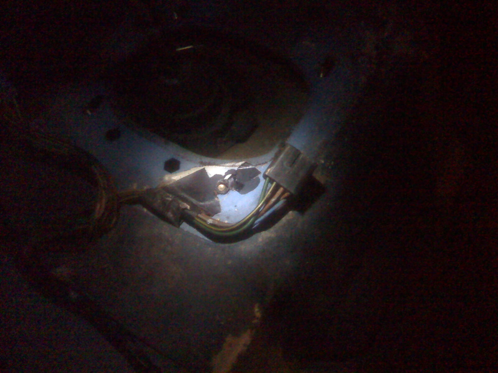

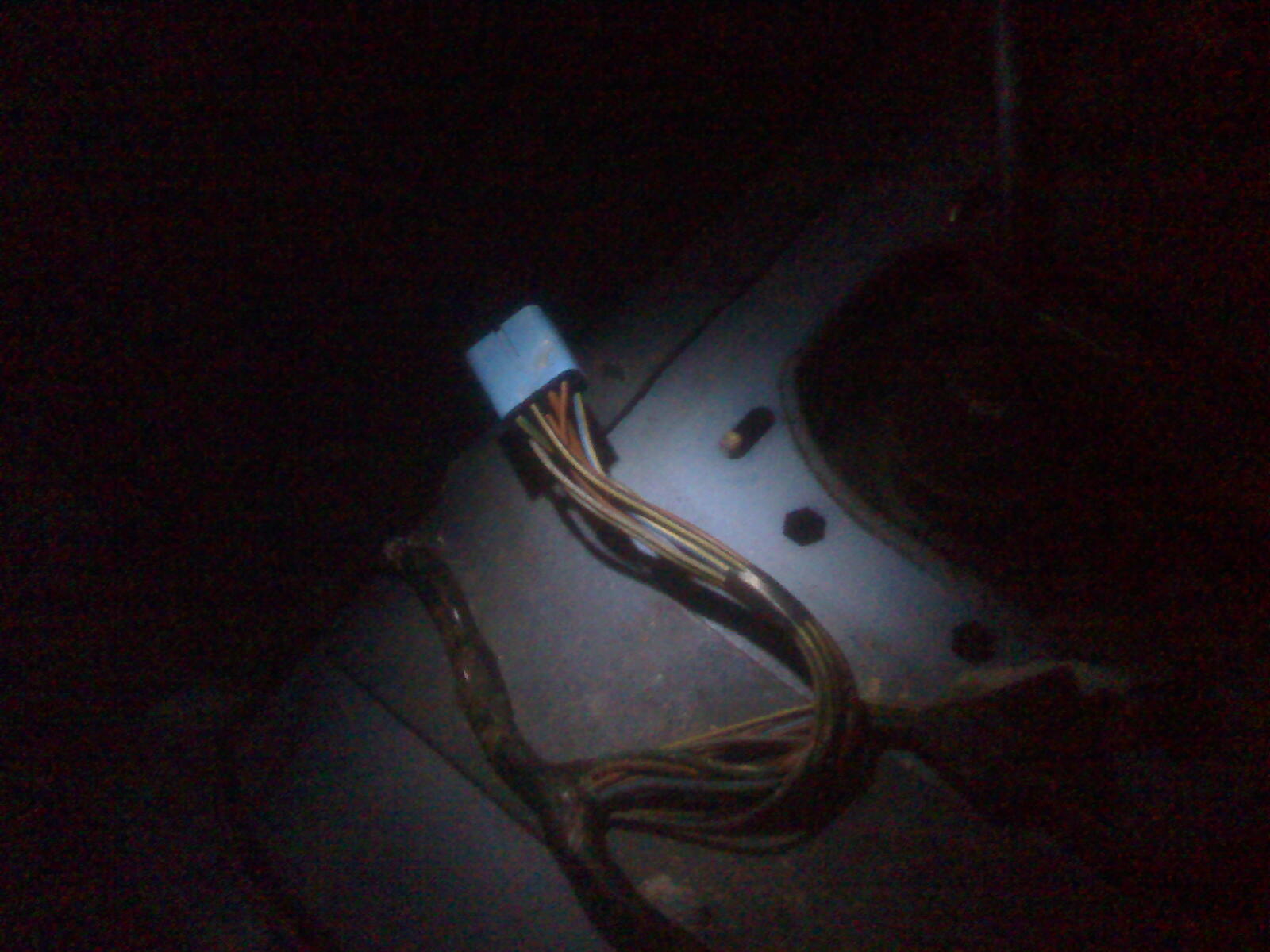

witam mam pytanie co to za wiazki? z jednej rozgaleziaja sie na dwie nstepujece <sorry za jakosc zdjecia wlasnie je zrobilem :P

dwa wyjścia takie same? przy skrzyni biegów? to może do sterowania szybami... :?:

tez tak mysle tylko ze on nie ma el.szyb nawet centrala nie ma ;/

ale to nie zależy od tego co ma tylko jakie wiązki montowali, w zależności od marki albo ładowali uniwersalne do wszystkiego albo lecieli po kosztach i wiązki były zależne od wyposażenia...

jutro obczaje dokad idzie ta wiazka ... jesli by to rzeczywiscie byly el.szyby to tylko w drzwi musialbym wrzucic silniczki ta?

mniej więcej... jeśli tak to w drzwiach będziesz musiał przerobić końcówkę wiązki no i dokupić sterownik szyb...

:neosystem - jaki sterownik? Tam był moduł całkowitego otwarcia szyby kierowcy po jednorazowym naciśnięciu przycisku. I też nie jestem pewien, czy w każdej wersji to było. Szyba pasażera chodzi w pierwotnym obwodzie.
Jeśli wtyczki czarna i niebieska, takie same, to wiązka od szyb. Jeśli w aucie jest wiązka, to kończy to może się ona kończyć zarówno przy drzwiach, jak i przy skrzynce bezpiecznikowej. Na dzień dobry włóż bezpiecznik w gniazdo, bo go pewnie nie ma i sprawdź zasilania na kostkach. Tam dochodzi masa: podświetlenie po stacyjce, zasilanie główne i po dwa wyjścia na silniki w każdej wtyczce.
Jeśli masz to szczęście i przewody masz doprowadzone do przelotek drzwiowych, to pozostanie ci jedynie uzupełnić drzwi o silniki i o instalację do nich.
