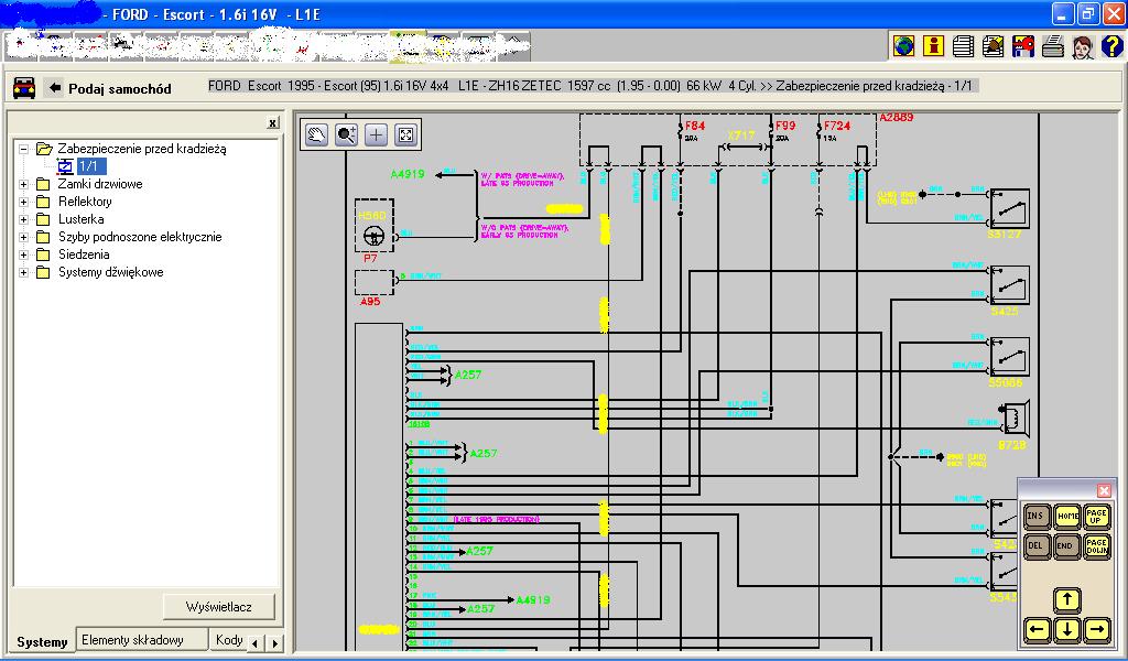

Dioda nie może raz działać, a raz nie. Skoro działa, to będzie za każdym razem. To nie kwestia zużytego elementu.
Ja bym się baczniej przyjżał samej stacyjce i jej kostce.
chociaż wg. schematu , to dużo punktów ma wpływ na to.

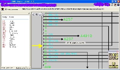

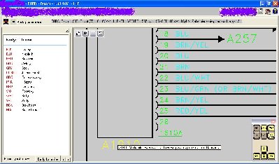

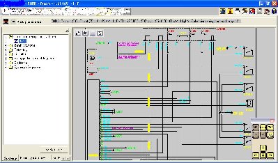

Oto kawałek schematu i cały schemat
zabezpieczenie 1.JPG (102.49 KiB) Przejrzano 5307 razy

Dzięki Jamszoł!

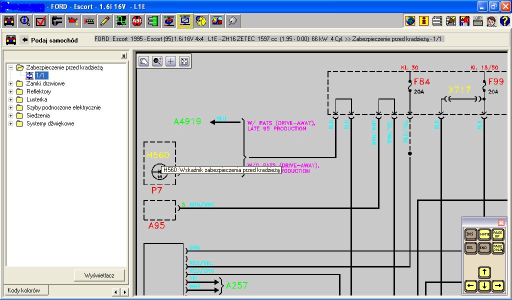

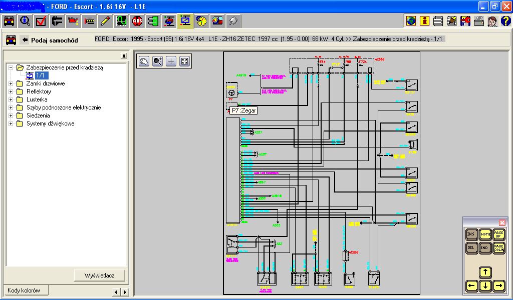

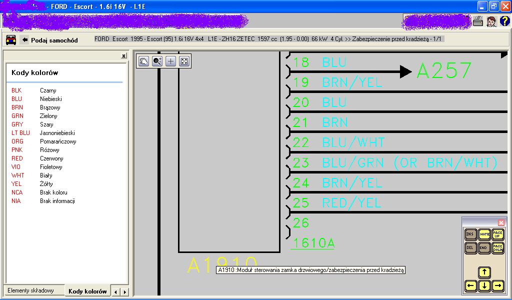

Ten dolny rysunek, to już połowa sukcesu. Jeszcze jakbyś mi mógł podrzucić tego, co znajduje się po drugiej stronie przewodu niebieskiego, który ma zworę w skrzynce bezpieczników (pierwsza z lewej - to przejście wiązki poprzez skrzynkę bezpieczników - wewnątrz jest zwora, która łączy wiązkę przychodzącą z wychodzącą). Podejrzewam, że idzie to do komputera, ale jakbyś mi podrzucił, to nie musiałbym szukać. I pytanie dodatkowe: masz może opis, które to są wtyczki? Wiem, leniwy jestem :D
Zaznacz które mam powiększyć
Blazey
Post autor: Blazey »
Już piszę.
Chodzi o moduł H560 i przewód opisany jako BLU wychodzący z niego, wchodzący do puszki bezpiecznikowej i tam poprzez zworę wychodzący dalej w dół. Interesuje mnie całkowity przebieg tego przewodu i jeśli posiadasz, to inne informacje dotyczące tego obwodu.

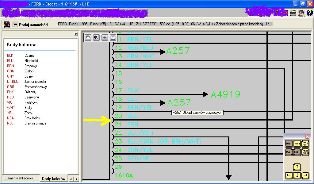

Kabelek blu
O to chodziło ?
