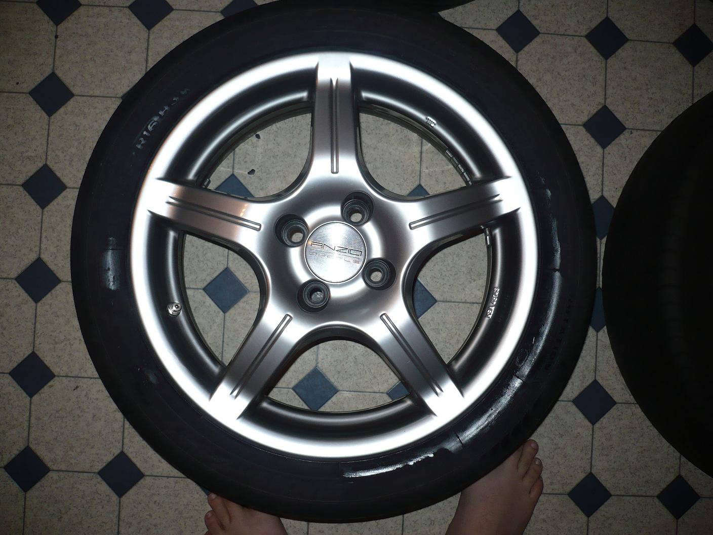

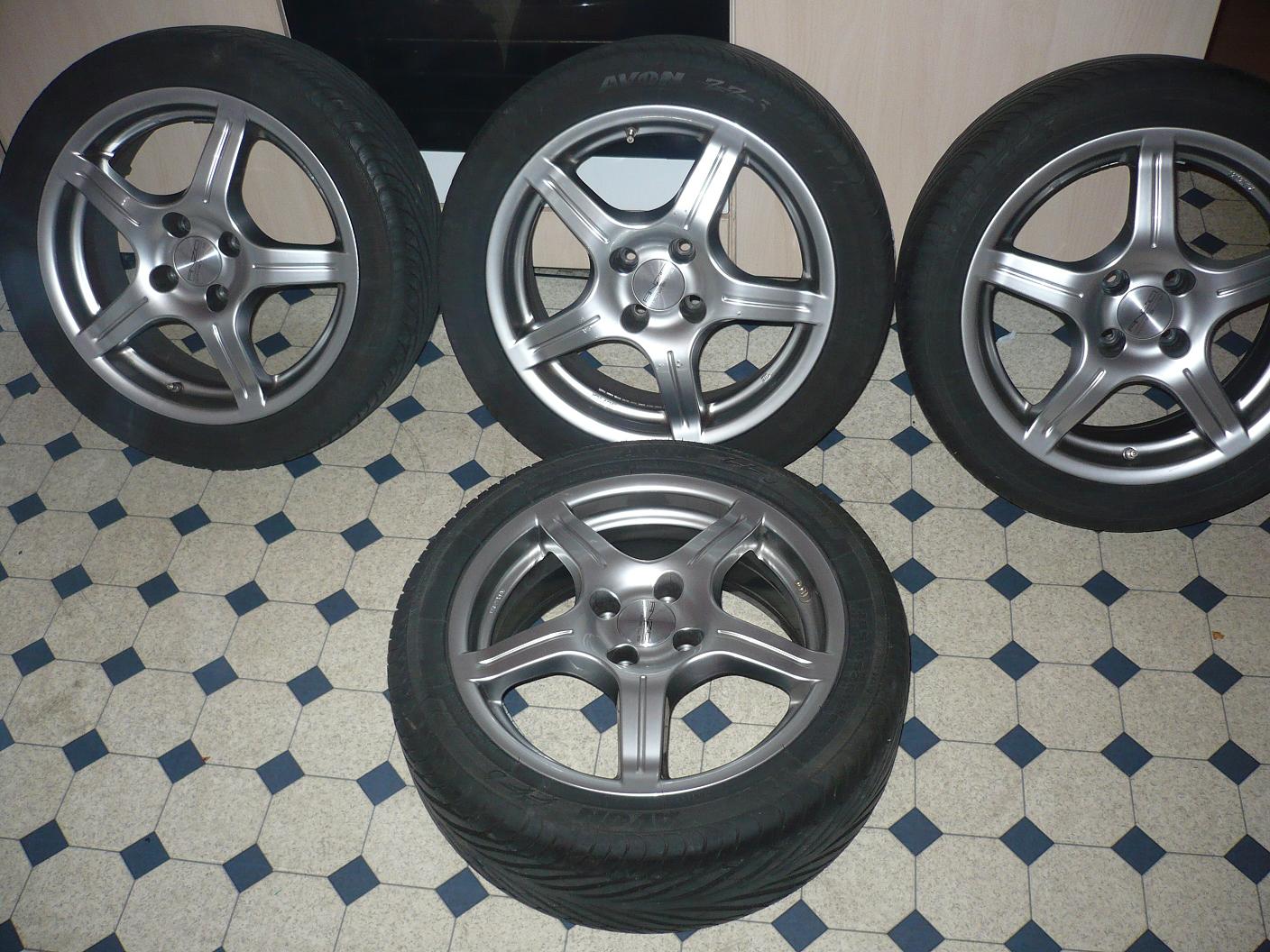

kupilem ost opony i byly na nich felgi
jak jechałem po to to myslalem ze Felę beda do bani
a felusie sa przepiękne
ale już po wtokach ida do sprzedanie
oczywiście bez opon
cena 150euro
felgi 2006 produkcja
16zoll
et38
4*100
czarne od sierodka
opony tez sa dobre nowe 8,06 produkcja
dosłownie pikus trafiłem

To przede wszystkim NIE Sˇ felgi fordowskie. Poza tym nic nie wiadomo o odsadzeniu - ET. I nie wiadomo, czy w ogóle będą pasować. Od parametrów felgi trzeba by chyba zacząć. A potem kombinować.

Blazey pisze:To przede wszystkim NIE Sˇ felgi fordowskie. Poza tym nic nie wiadomo o odsadzeniu - ET. I nie wiadomo, czy w ogóle będą pasować. Od parametrów felgi trzeba by chyba zacząć. A potem kombinować.
To przeczytaj jeszcze raz dokładnie. Są wszystkie parametry a ET 38.
