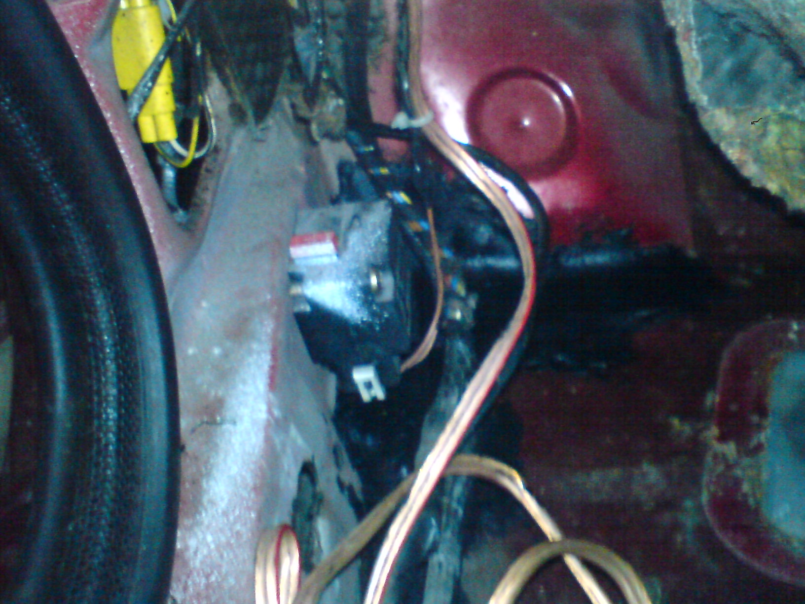

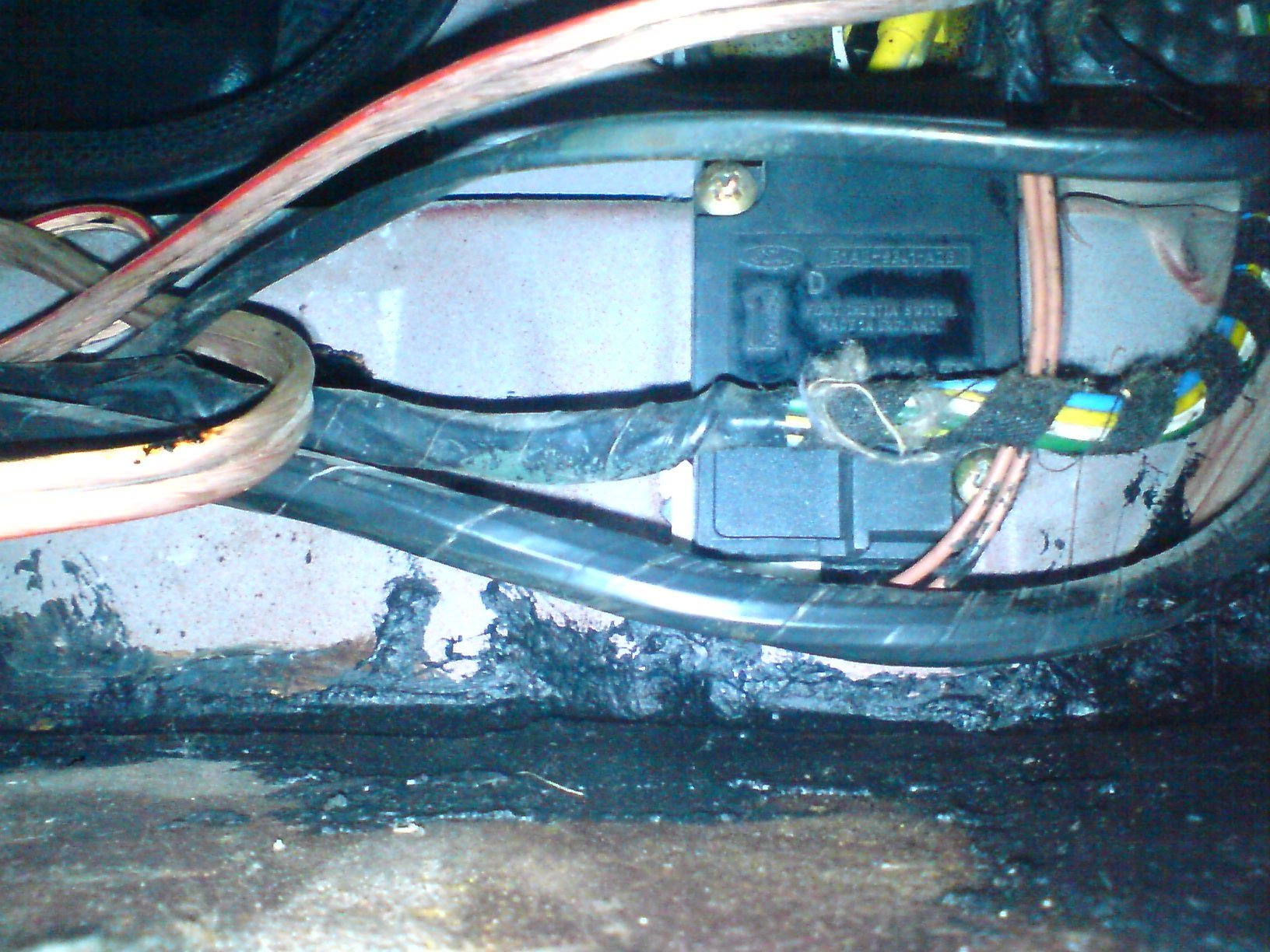

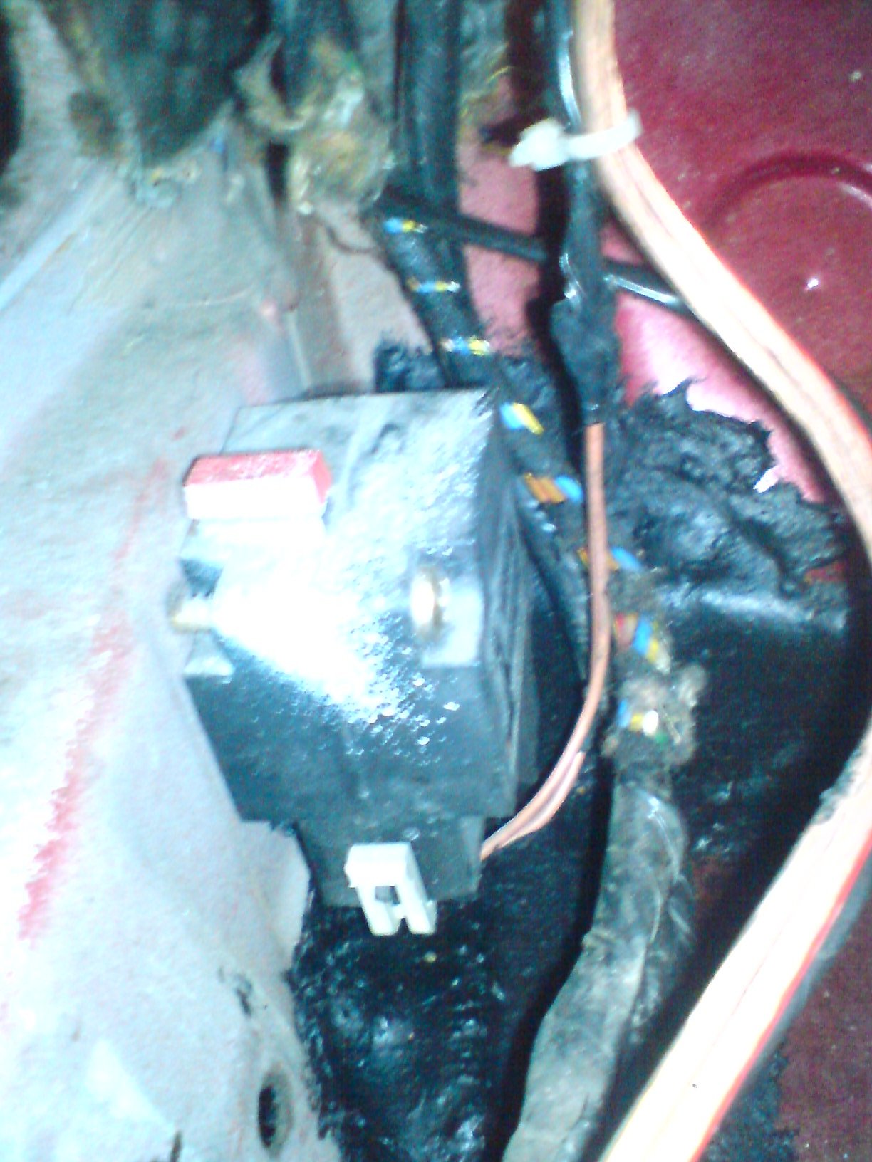

Kupiłem kolejnego Escorta :) , tym razem MK V 1,4 na pełnym wtrysku, sportowa wersja, fabrycznie obniżony i dokładki na zderzakach i progach, ale nie o tym mowa. Konserwując go znalazłem dziwny bezpiecznik pod plastikiem co idzie na próg od wewnątrz od strony kierowcy. Nie mam pojęcia do czego on służy. Syn obstawia że jest to odcięcie zapłonu, albo paliwa. Działa on na takiej zasadzie ja nowe bezpieczniki w instalacji domowej, tzn że jak wyskoczy to trzeba wcisnąc i działa dalej. I teraz pytanie. Co to jest i do czego służy...

wyłącznik bezwładnościowy

Iziek pisze:Syn obstawia że jest to odcięcie zapłonu, albo paliwa.
Syn dobrze obstawia - to wyłącznik napięcia idącego na pompkę paliwa.
W razie wypadku odcina paliwo.

Wiem że tak jest. Ale we wszystkich samochodach w których to widziałem było w miarę na wierzchu, a nie że trzeba plaskik odkręcać...
Posty: 14786
nie trzeba odkręcac plastików - na wysokosci włącznika jest zaślepka - tylko ja trzeba ściągnąć ;)
