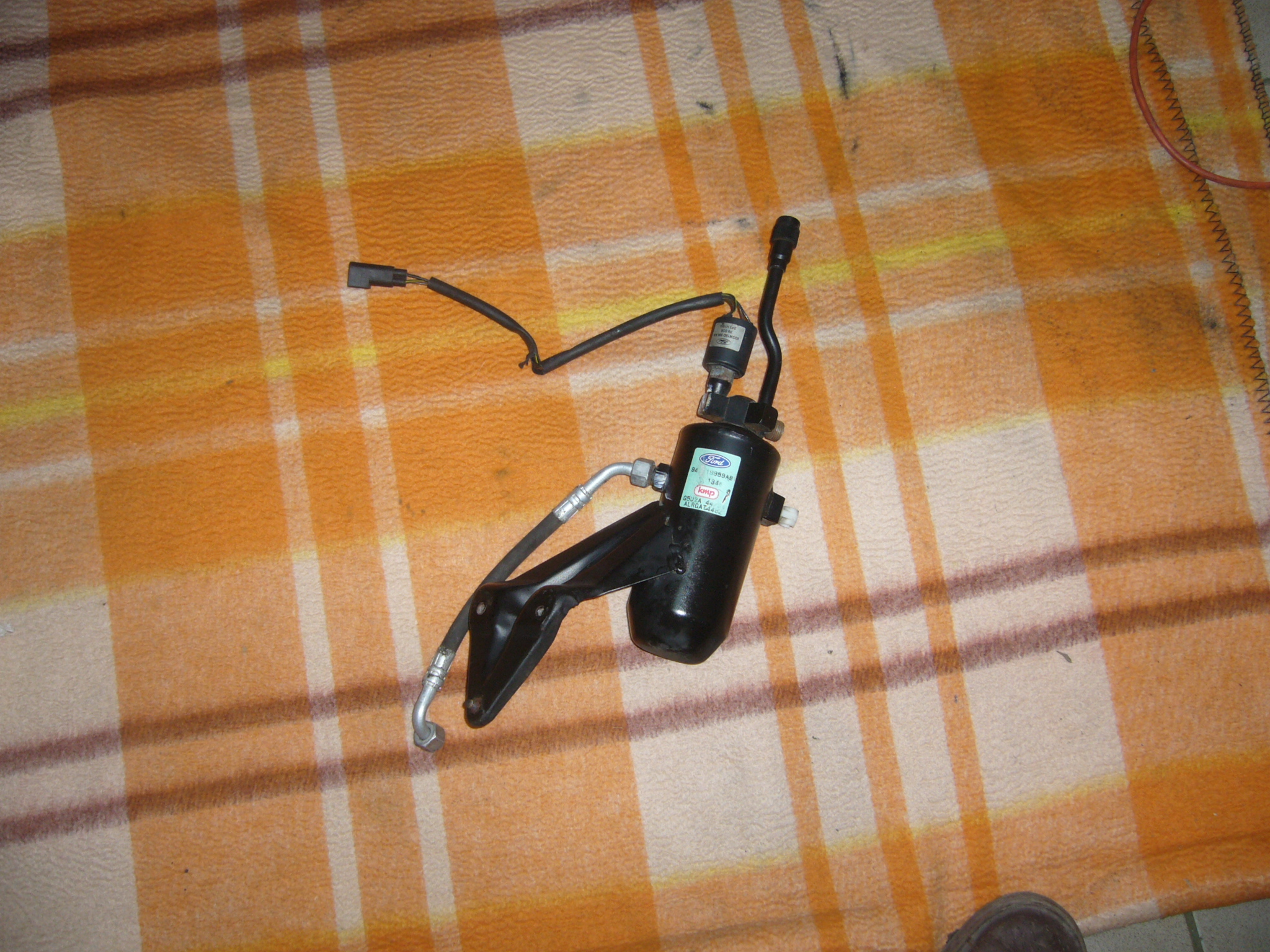

Nie napisałeś nic o czujniku ciśnienia klimy - jest na przewodzie alu.
Sprawdź na krótko sam elektromagnes przy pompie czy załącza sprzęgiwłko pompy klimy.

:shock: nic nie słyszałem o tym czujniku! Gdzie mam go szukać? Chodzi Tobie o ten walcowy czujnik na osuszaczu z którego wychodzi kwadratowa kostka 4 pinowa?
Jak sprawdzić ten elektromagnes? Czy jak podłącze na chwilę sprężarkę pod aku to uda mi się to sprawdzić?
Rocky pisze:Jak sprawdzić ten elektromagnes? Czy jak podłącze na chwilę sprężarkę pod aku to uda mi się to sprawdzić?
Tak - jeśli zapodasz napięcie pezpośrednio , to elektromagnes puknie .
Czujnik - popatrz na link - zdjęcie IMG-0115jpg - temat - Czujnik cd. - czyli następny post po pierwszej serii zdjęć http://siec.no-ip.com/forum/viewtopic.php?t=3378

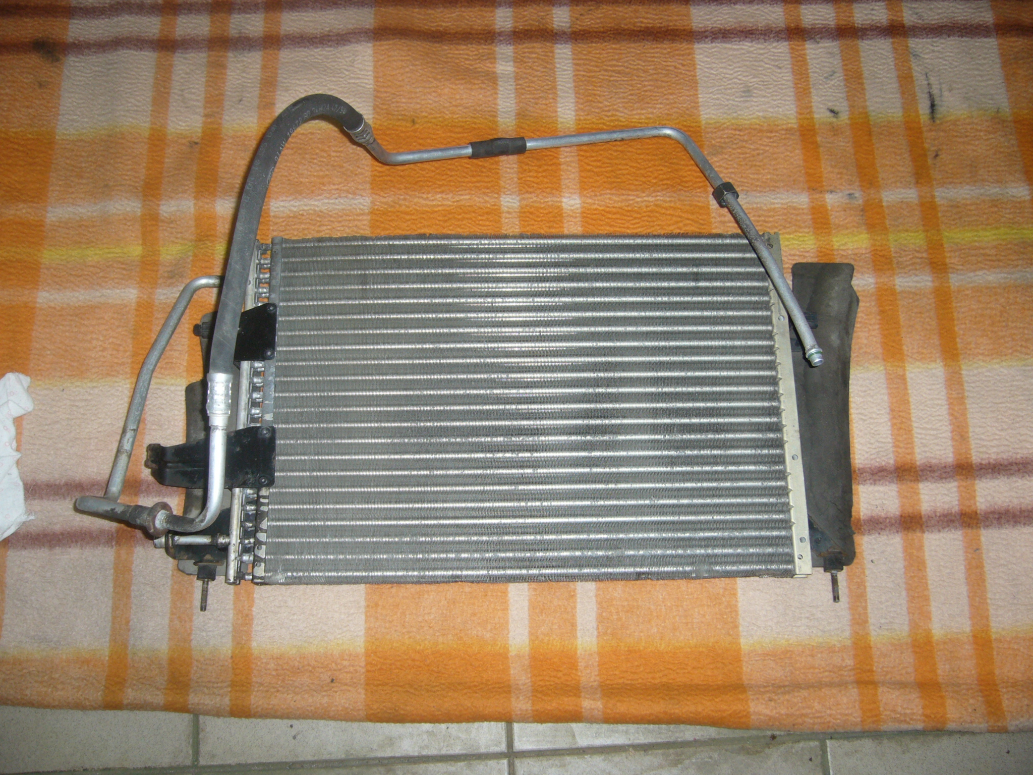

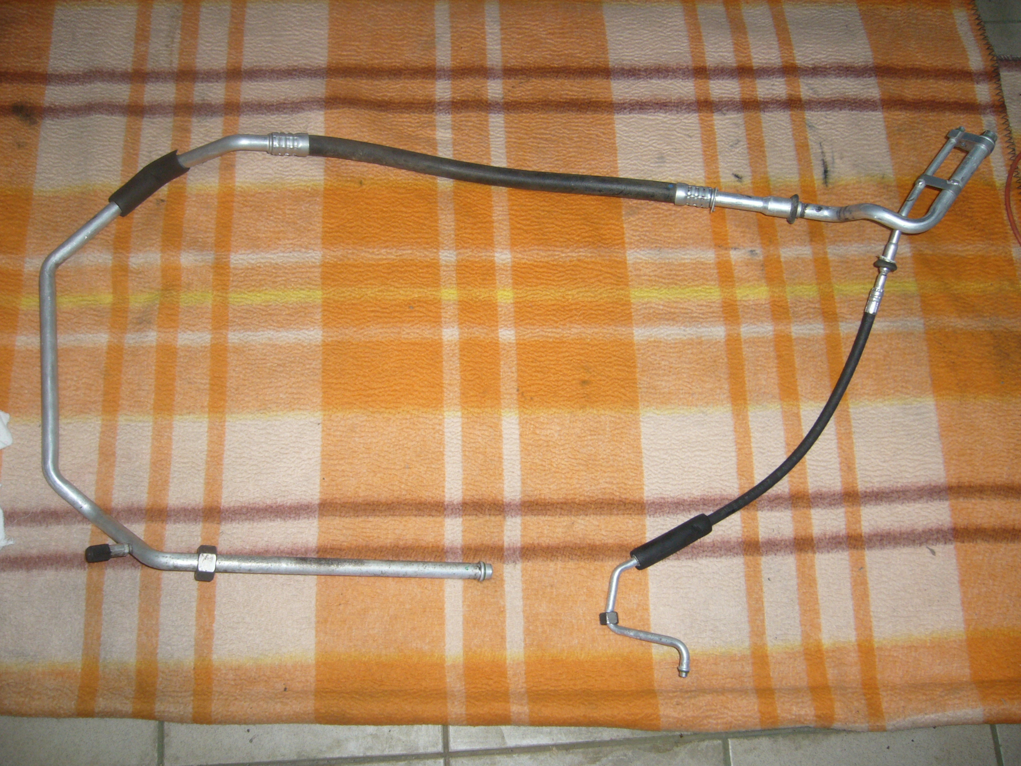

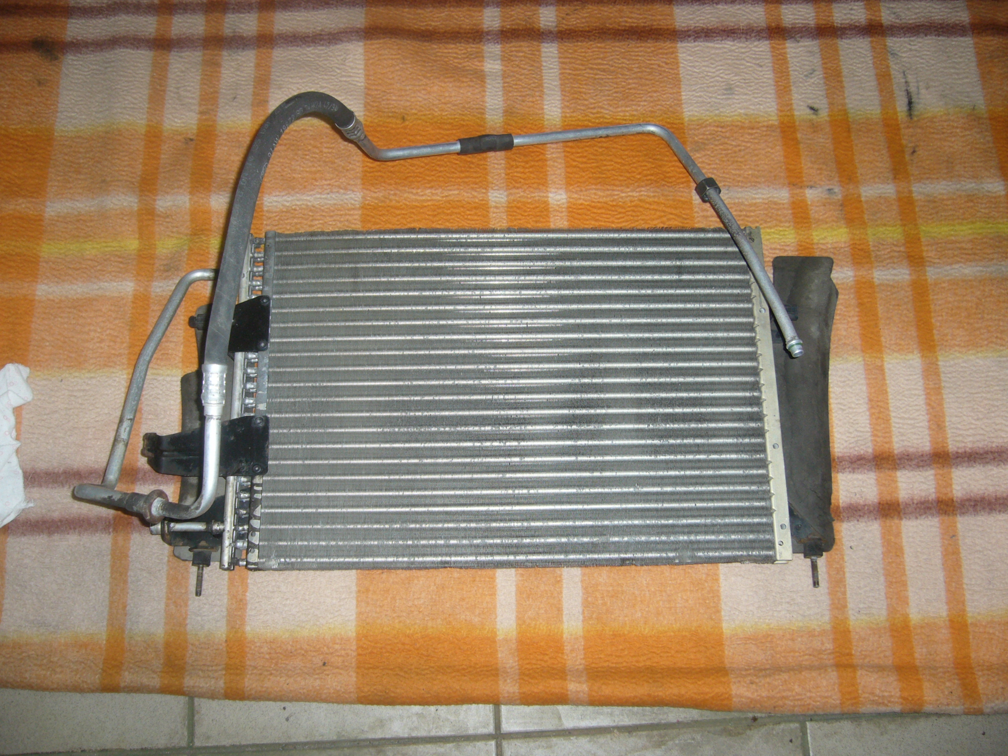

Dzięki za fotke. Powiem Ci kolego, że u mnie tego nie ma. Tak mi się przynajmniej wydaje.
W załączniku 3 fotki, całego zestawu alu jaki mam.
