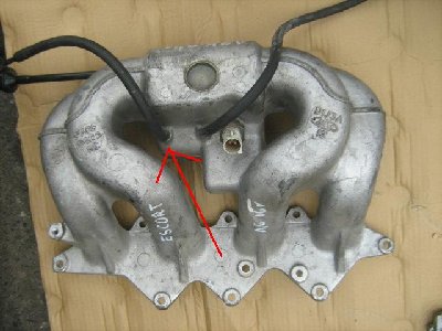

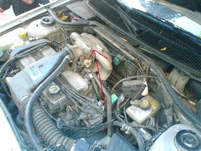

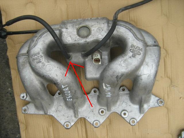

Pytanie nie dotyczy mojego auta ale szwagra 1,6 1996 r.
Pare dni temu jak jechał coś strzeliło i zerwało wężyk z kolektora dolotowego.
Na załączonych fotkach zaznaczyłem grzybek na który jak mi sie wydaje powinien być nałożony jakiś wężyk.
I teraz pytanie do właścicieli takich silników:
Gdzie z drugiej strony podłączony jest ten wężyk??
chodzi o ten grzybek zaznaczony na fotce (fotka z allegro)

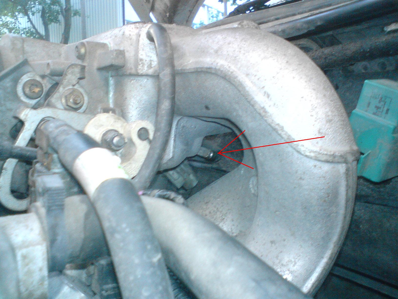

zbliżenie grzybka
zbliżenie grzybka
widok z boku kolektora

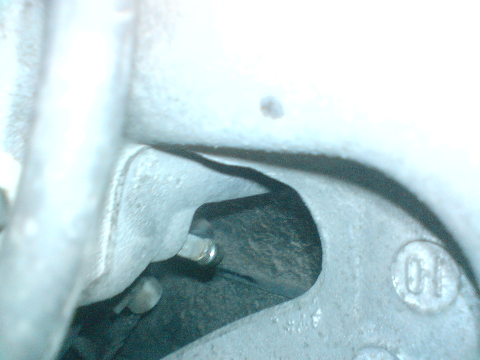

pusty grzybek na wężyk jest z tyłu kolektora

No ale na tej fotce, to chyba z boku kolektora ten wężyk dochodzi, a mi chodzi gdzie wczepić ten wężyk który zaznaczyłem na ostatnim zdjęciu w 1 poście. Patrząc pod maskę stojąc przed samochodem z tyłu kolektora obok czujnika temperatury powietrza wychodzą dwa takie wężyki (chyba podciśnienia) i chodzi mi o prawy (z punktu widzenia osoby stojącej przodem do otwartej maski auta).
