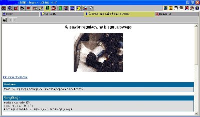

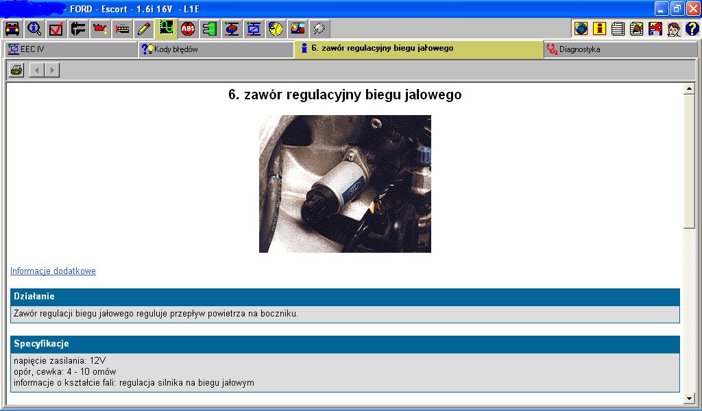

Ten element NIE MA NIC WSPóLNEGO z silnikiem krokowym. Choćby sterowanie. Żaden silnik krokowy nie zadziała posiadając tylko dwa przewody zasilające. To wynika z zasady jego konstrukcji, gdzie przełączane cewki, a musi ich być co najmniej dwie, obracają silnikiem tylko o pewien kąt - krok (stąd nazwa). W zaworze fordowskim jest tylko jedna cewka, która jest sterowana sygnałem PWM (szerokość modulacji impulsu) i w zależności od wypełnienia impulsu uchyla się mniej lub bardziej. PWM to coś na kształt ściemniacza do żarówek - częstotliwość ta sama, ale raz w impulsie "prądu jest więcej" (impuls o większym wypełnieniu), raz "mniej" (impuls o mniejszym wypełnieniu). I jest to przebieg prostokątny - nic albo pełne zasilanie. A że impulsów tych jest około kilkaset na sekundę, to dostaje się efekt płynnego sterowania. Zresztą sterowanie PWM jest bardzo popularne. Tak działają choćby ściemniacze lampek sufitowych.

Było to już wielokrotnie tłumaczone. Było również tłumaczone że "krokowy" tudzież "krokowiec" to nazwy używane jako synonimy regulatora obrotów biegu jałowego. I to nie tylko na naszym forum. wystarczy na allegro wpisac "escort krokowy i 99% wyników to elektrozawory a nie faktyczne silniczki krokowe.

Był chyba jeden model escorta, gdzie faktycznie był stosowany silnik krokowy.
Reszta, to faktycznie elektrozawory. Jednak, skoro mówimy o technice, a to dziedzina ścisła bardzo, to należało by się trzymać poprawnego nazewnictwa. Bo potem są problemy...
