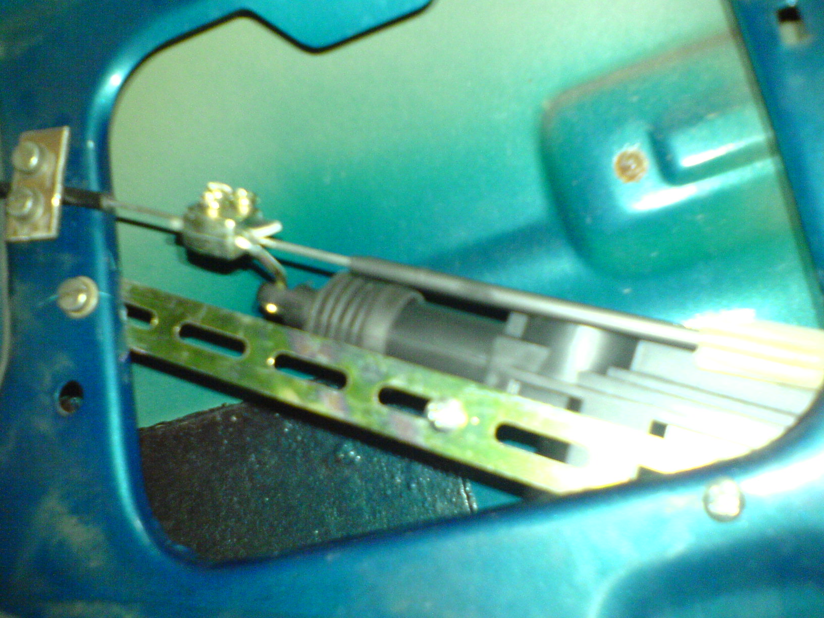

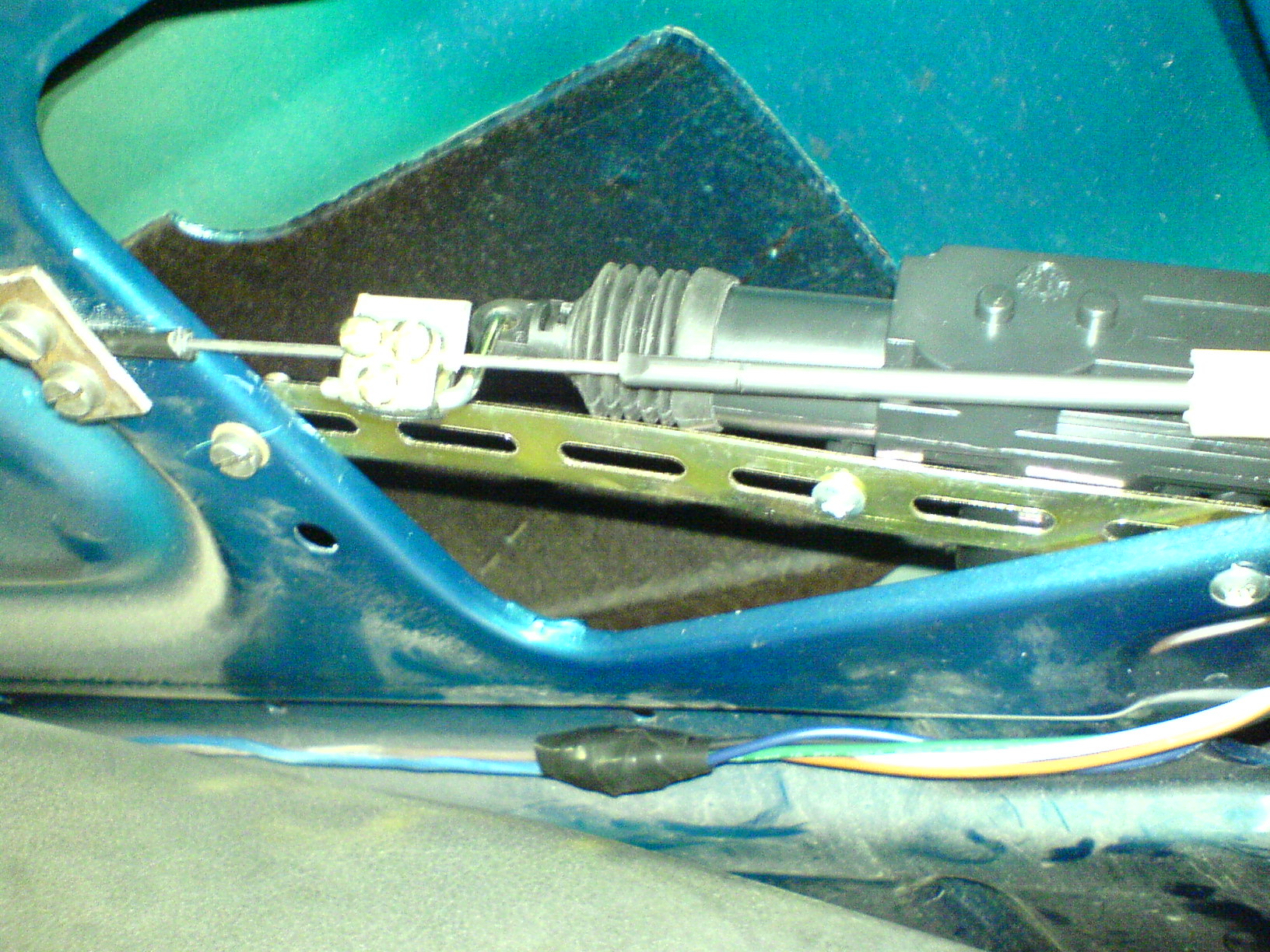

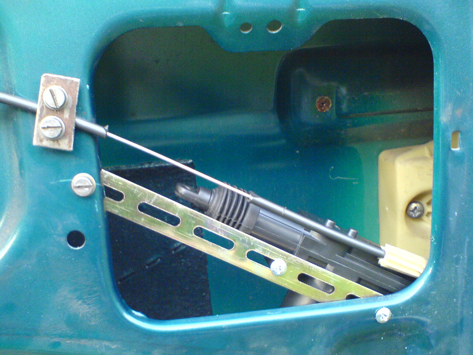

świetny sposob montarzu, zrobilem tak samo i jast oki. pancerz linki jest dosc twardy i nie zgina sie nawet jak mocniej go docisniemy blaszka. ponizej foto jak ja to zrobilem.silownik z ruchomo główka.na zdjeciu nie ma jeszcze mocowania główki do linki.jutro zrobie to tez wrzuce.

do polaczenie glowki z ciegnem wykorzystalem"szpryche"dodana do silownika i "kostke"na szpryche i na linke(równierz byla w zestawie

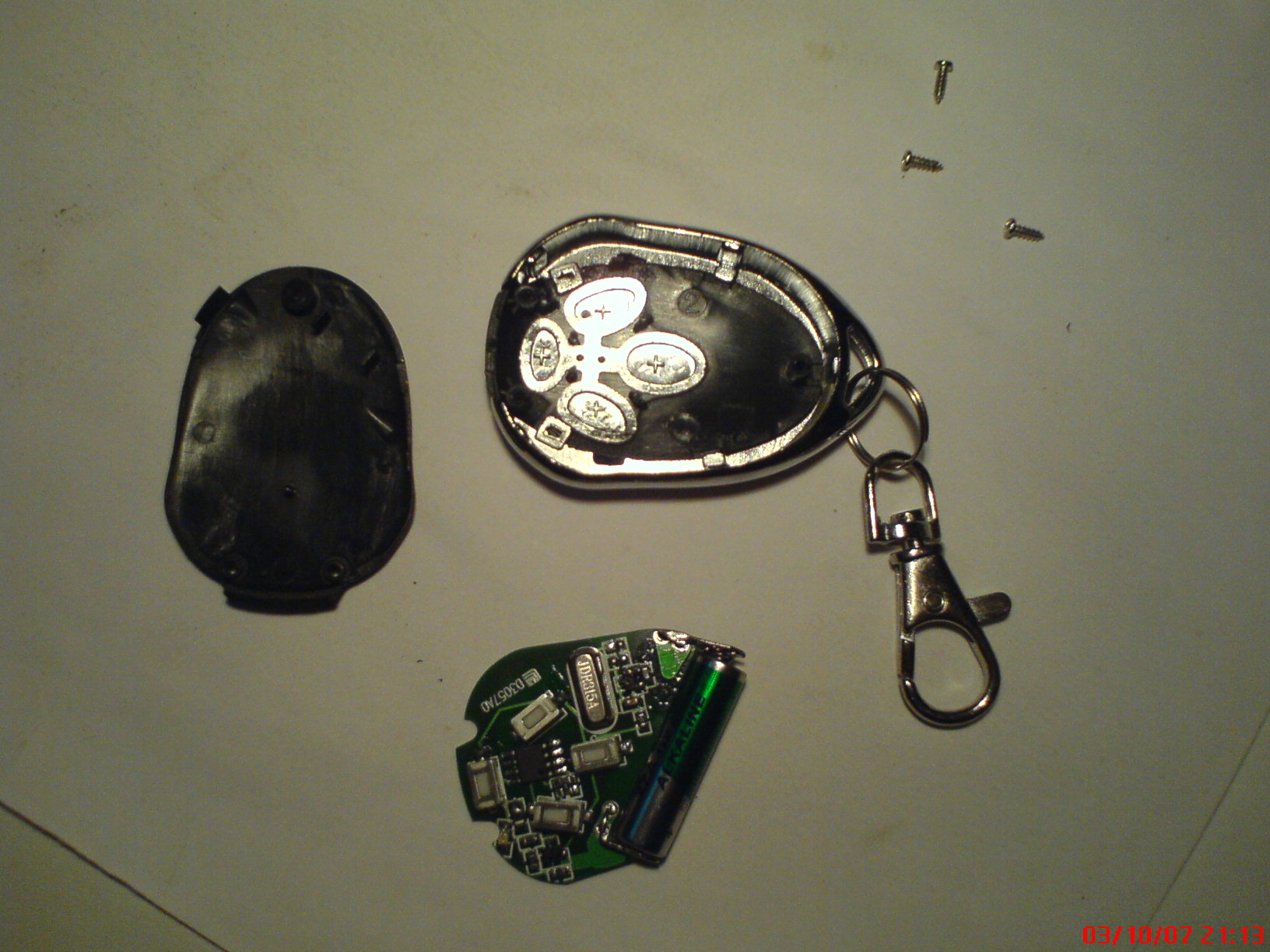

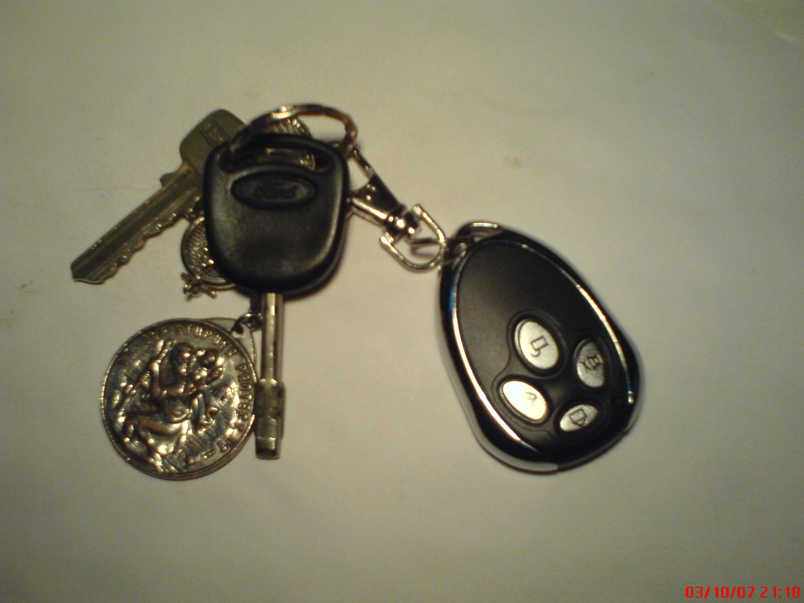

piloty sa ok ladnie wygladaja i sa solidne(metalowa obodowa)patrz foto.

pilot wydaje sie byc "mocny"

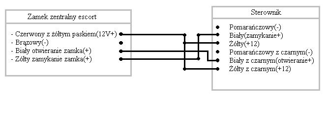

Kolo lewej nogi kierowcy, pod tym plastikiem zboku, ida dwie wiazki, wybieramy ta z przewadami od centraklnego,podlaczamy jak na foto,w mk7 te kolorki sa inne(chyba):
- Pomarańczowy z niebieskim paskiem (12v+)
- Brązowy masa (-)
- Biały z fioletowym paskiem otwieranie zamka (+)
- Żółty z czarnym paskiem zamykanie zamka (+)
oczywiscie kabelkow nie przecinamy tylko wlutowywujemy sie w nie
na foto kolory w sterowniku sa tylko przykladowe,ale na zalaczonych instrukcjach do alarmow latwo je znalesc.

dzięki michmarmik szkoda że nie mogę Ci dać pomógł ale jestem Ci bardzo wdzięczny za ten zrozumiały nawet dla mnie schemat w następnym tygodniu biorę się za to bo zima zbliża się wielkimi krokami :evil:

wydaje mi się że to prawda, zdejmij tapicerkę i się przekonasz czy uda ci się w ten sposób zamontować siłownik. muszę przyznać że nie miałem jeszcze żadnego problemu odnośnie użytkowania tak zamocowanych siłowników!
