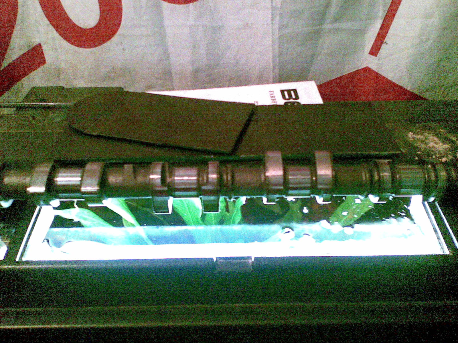

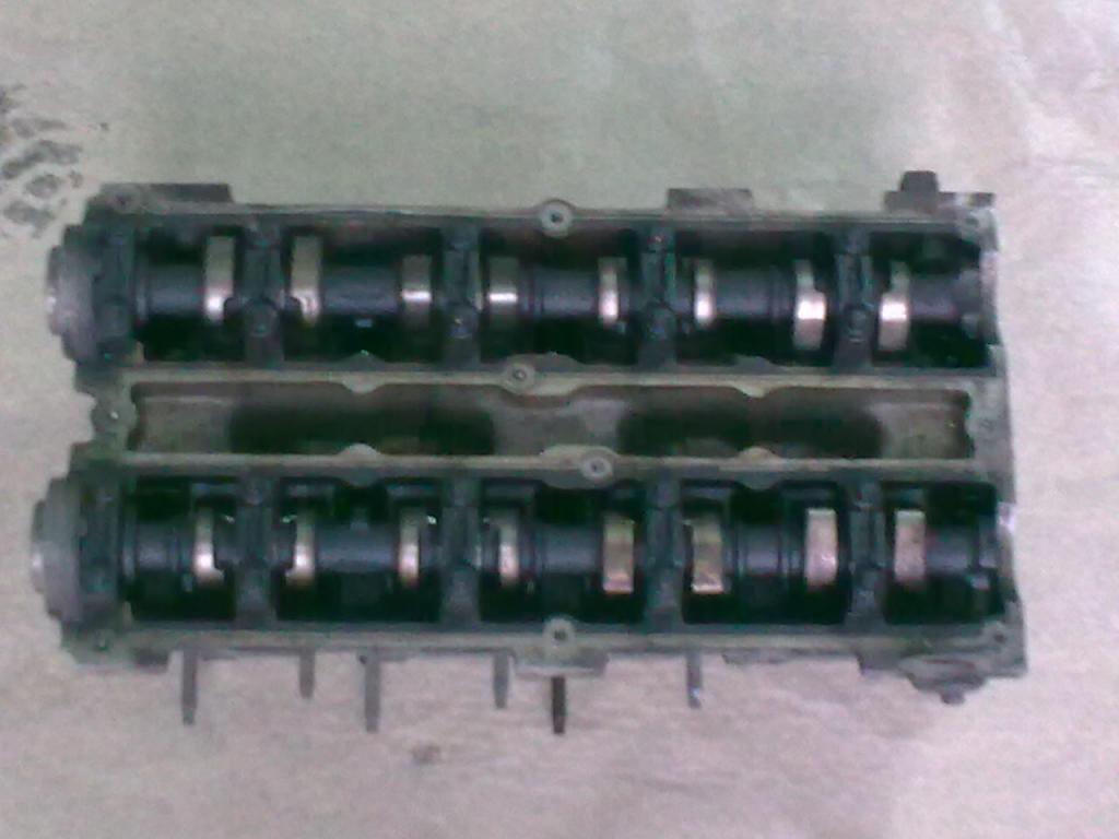

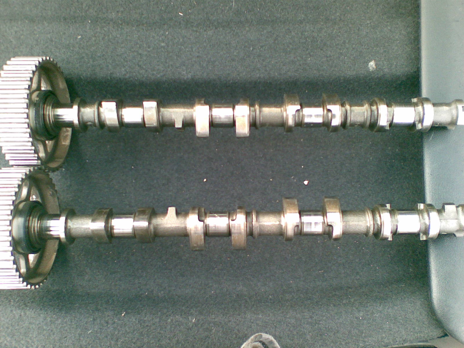

kupilem walki
ale nie-jestem pewien ile maja
nie chce wsadzić tego co mam czyli 1,6 90ps
jeśli ktos wie jakie to sa niech poda
1,8....i dalej
Posty: 14791
lostlast, nie słyszałem jeszcze o specu który bez wymiarów lub numerów zgadnie specyfikację wałków rozrządu z takiego zdjęcia ;)

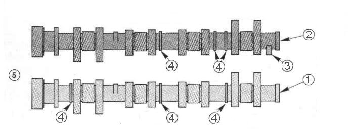

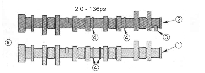

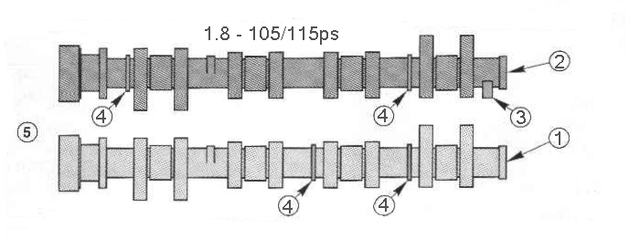

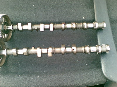

jak wciśniesz zd to sie powiększy i niby da poznac po wycięciach

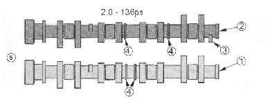

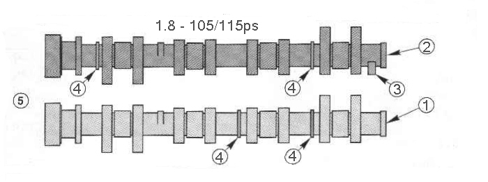

kumpel mi wyslal taki wykres ale moich tam niema na tym wykresie
jest jeden podobny ale ummie to wygląda inaczej troche
a tu to znalazlem
Posty: 14791
Może faktycznie masz rację, nie wiedziałem o takiej możliwości :oops: człowiek całe życie się uczy ;)

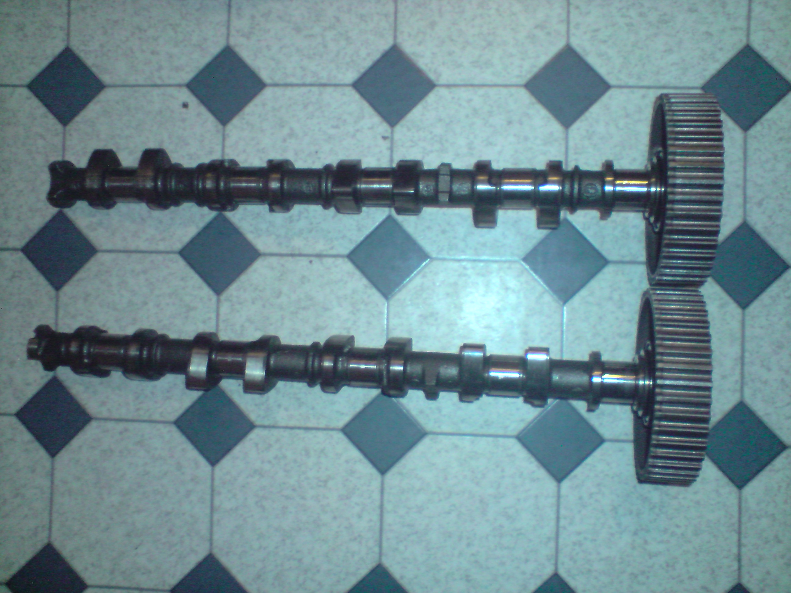

i to mój problem bo moich tam niema
a z tego co koles mi sprzedał caly silnik mówi ze to 1,8 115 ps
a podobne walki widziałem na eBay ze maja 130ps identycznie wygladal [albo podobnie]
[pozatym mam parę czesci jak kogoś interesuje]

Kurde ciężko powiedzieć, sądząc po rysunkach to najbliżej im do 1.8 130PS, ale też są pewne różnice.

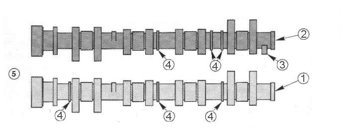

lostlast, zgodnie z twoimi wcześniejszymi schematami to twoje wyglądaja tak, tylko z tych zdjęć za cholerę nie jestem zw stanie wyczaić który wałek jest dolotowy a który wydechowy - nie widać wypustu do czujnika położenia wałka.... Ale może ten schemat pomoże ci znaleźć odpowiedź ;)
ps. a porównywałeś je ze swoimi z 1,6?

calkiem podobnie wygladaja
moje w silniku sa inne niz te co mam teras
na tym silniku jest znak 18 to czyli 1,8 normalnie

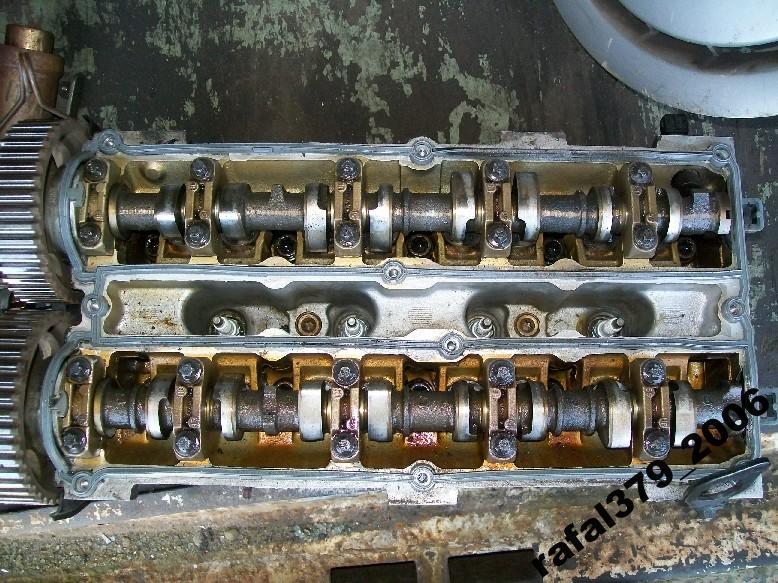

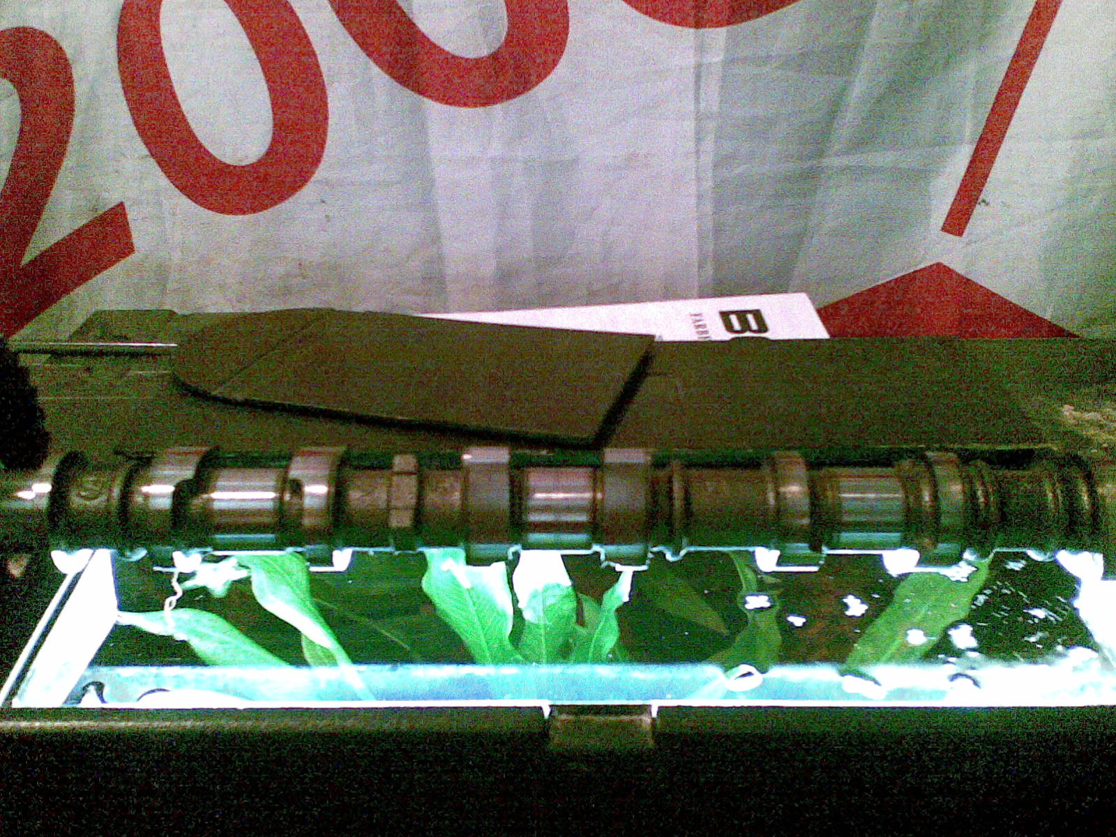

Obrazekallegro 1,8 16v za 300zl

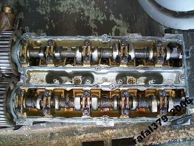

i tu tez sa takie same
z allegro 1,8
z allegro 1,8
z allegro 1,8
z allegro 1,8
Posty: 14791
wszystkie wałki których zdjęcia wstawiłeś za wyjątkiem pierwszego małego zdjęcia z 1,6 maja te same oznaczenia, takie jak wałki o które się pytałeś na początku... Więc może błąd jest w tych schematach wałków które wstawiłeś z angielskiej strony? Albo wbrew temu schematowi dla 1,8 105/115KM wałek w obu tych silnikach jest inaczej oznaczony.

czekam na podtwierdzenie od kumpla jeszcze
moze tamte oznaczenia tycza tylko ford eskort z 1,8 a ja mam te walki z mondka zetek

tez mnie przychodzi na mysl ze to byc moze mondeo 1,8 115 ps

daj zdjecie dokładniejsze to ci powiem czy to wogule sa od 1.8 ,z góry potrzebuje fote a koła musza byc po lewej stronie
