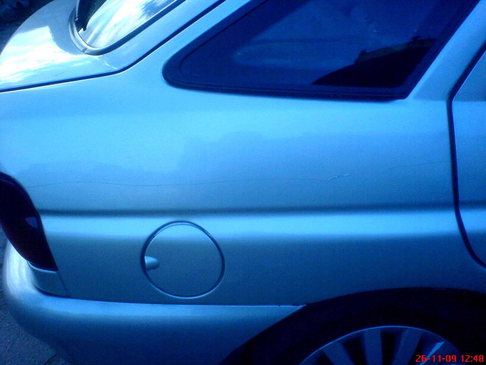

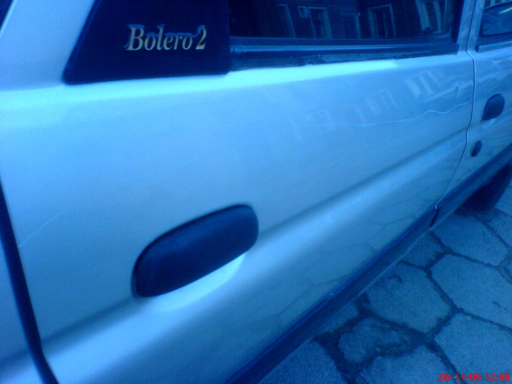

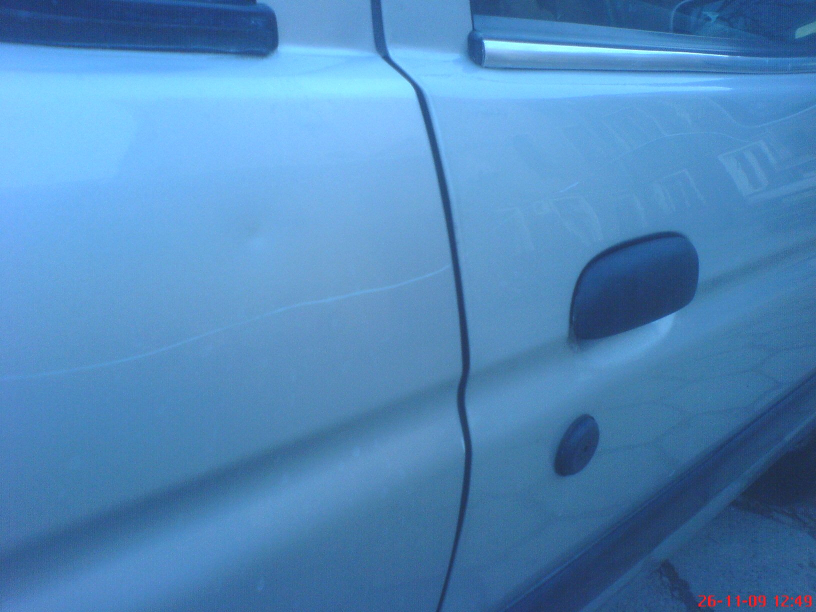

Wczoraj odebrałem swojego forda od lakiernika, malowałem tylny błotnik bo mi ktoś zrobił rysę aż do drzwi..., drzwi dało się wymienić znalazłem fajne w kolorze ale mimo to trzeba było trysnąć dwa elementy żeby to miało ręce i nogi. Postawiłem essiego wczoraj pod blokiem zadowolony z efektu. Rano wskakuje do pracy, chciałem sobie poglądać essiego w słoneczny dzień... i co widze ? rysę od tylnej lampy aż do połowy przednich drzwi...
zagotowałem się.... nawet jeden dzień nie cieszyłem się z normalnie wyglądającego auta.
Złapałem nerwa i zadzwoniłem zglosić szkodę z AC. Poprzednim razem babka mi pieprzyła że mała szkoda że stracę zniżki 10%...powiedziałem sobie pierdziele... to wychodzi w moim wypadku wzwyżkę o 30-40 zł. a za malowanie elementu dałem 300 zł (z rachunkiem plus 22%vat) i za demontaż osłony nadkola i ponowny montaż i uszczelnienie 50 zł...
Jak sobie radzicie w takichy sytuacjach ? czy tylko ja mam takiego pecha ? w dodatku to lakier srebro metalic.... ehhhh
żyć się odechciewa...

tak niestety tak, nie chciałem kasy pakować 90 zł za parking... wole to zainwestować w remont bądź w inne auto.... ale chyba przemyślę to jeszcze raz....... i ten wgniot na drzwiach sie też pojawił przez jedną noc... i ch*** oderwał mi chromowaną listewkę z pod szyby... ale to akurat najmniejszy wydatek...

giereq, Z tego co widze na zdjeciach , to powinno się obejść tym razem bez lakiernika.
Ta rysa nie wyglada mi na zbyt głęboką .
kup sobie pastę do polerowania - najlepiej "średnią" i "wykańczającą" czy jak to tam się nazywa (w sklepie będą wiedzieli)
wystarczy pasta i flanela i jakieś 30 minut poświęcone na polerowanie .
Ale nie teraz - odczekaj jakiś tydzień , bo masz za świeży lakier.
Powinno wszystko zejść - to rysa po lakierze bezbarwnym - nie naruszająca bazy (koloru)

ja bym pojechal do lakiernika i tak naprawde bym sie jego zapytal o opinie co on o tym sadzi.mysle ze ta rysa jest nie grozna do spolerowania.i dobra rada zapoluj na tego szkodnika.pozdro
