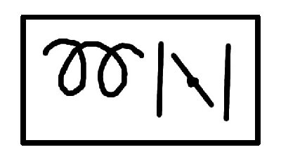

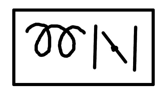

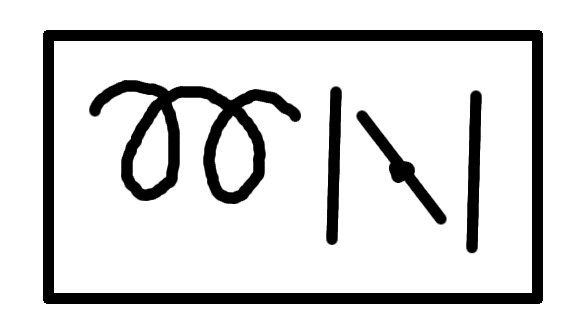

Od jakiegoś czasu zauważyłem, że jak zaciągnę ręczny lekko żarzy się taka kontrolka (załącznik). Na zimnym silniku to nie występuje, zauważyłem to po przejechaniu 7-8km jak zaciągnąłem ręczny przed garażem. Nie świeci się pełnym światłem, ale da się zauważyć że staje się jaśniejsza.
Co to za lampka, o czym ona informuje i jaki jest powód jej zapalenia?

ssanie/grzanie świec żarowych

No tak kojarzyłem, że coś w ten deseń. Ale świec żarowych to u mnie nie ma (benzyniak), a ssanie włączałoby się po kilku kilometrach jazdy i zaciągnięciu ręcznego? Chyba dziwne...
Posty: 11804
ssn, najprawdopodobniej coś się dzieje z masą na licznikach. jak chcesz to szukaj przyczyn, ale moim zdaniem szkoda zachodu :P
ps. silniki na wtrysku nie mają ssania :D

Niby wiem o tym, ale nawet gdyby było ssanie, to raczej nie włączałoby się po kilku kilometrach jazdy, gdy silnik już rozgrzany.
Masa na licznikach... Może i racja. Zaczęło się to w mrozy przed świętami (przynajmniej wtedy zauważyłem). Ale jak mówisz, że szkoda zachodu, to olać ;)
kontrolka od hamulca pomocniczego nie ma masy i bierze ja poprzez inną kontrolkę
Sterowanie masą pewnie jest przy samym włączniku pod wajchą od ręcznego.
