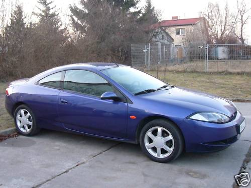

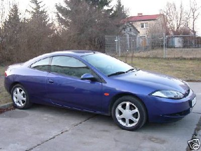

kupilem aluski od Ford Cougar
6,5 16 zoll et:46
powiedz cie mi czy to wejdzie do mnie
dzis przymierzałem z stylu pasuje perfekt
a z przodu jak skręca w stronę silnika to trze
opony na tym sa 215/50r16 wiadomo za duże
ale jak wsadzę mniejsze będzie dalej tarlo
trze tylko z przodu jak skrence w stronę silnika jak skręca w inna stronę nietrze
ale dopiero trze jak dojdę maksymalnie do Końca i chce jeszcze mocniej skrecac

Jeśli przód Ci trze to albo niższa i węższa opona, powinno się uspokoić, albo dystans, albo nie skręcać do oporu, 3 wyjścia poza pozbyciem się tych kół, innych nie widzę.

6,5x16 ET 46 to zła felga, siedzi za głęboko. Powino być Et 38, więc czeka cie zakup dystansów. Musiałbyś dać minimum 20mm żeby to jakoś wyglądało, ale i tak koło będzie sie w całości chować pod karoserią. Po co je kupiłeś? Poszukaj na forum tyle tego jest jakie rozmiary pasuja...
opona 195/50/16 lub 205/45/16.

et:46 pasuje do essa z oponami 205/45/r16
wczoraj zakladalem i jezdzilem super nic nietrze szkoda ze nie miałem aparatu przy sobie bym fotkę pstryknal super wygląda
