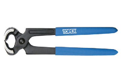

Siemka wymieniam wlasnie przeguby w swoim essim i za cholere nie wiem jak zacisnac opaski na gomowe oslony przegubu .... opaska wyglada tak ____|"""|____ licze na pomoc..Pozdro..
Ja zaciskam zawsze zwykłymi obcęgami tylko stępionymi (nie mylić z kombinerkami) i nigdy nie puściło.

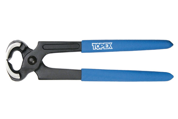

Do zaciskania gum przegubów powinny być opaski zaciskowe z mniejszą wystającą częścią - takie jak w oryginale. Tez to przerabiałem i też sobie chciałem uprościć skręcanymi. Efekt to rozerwana nowa osłona. Tak jak orion pisze - obcęgi czołowe i jazda... ;)
