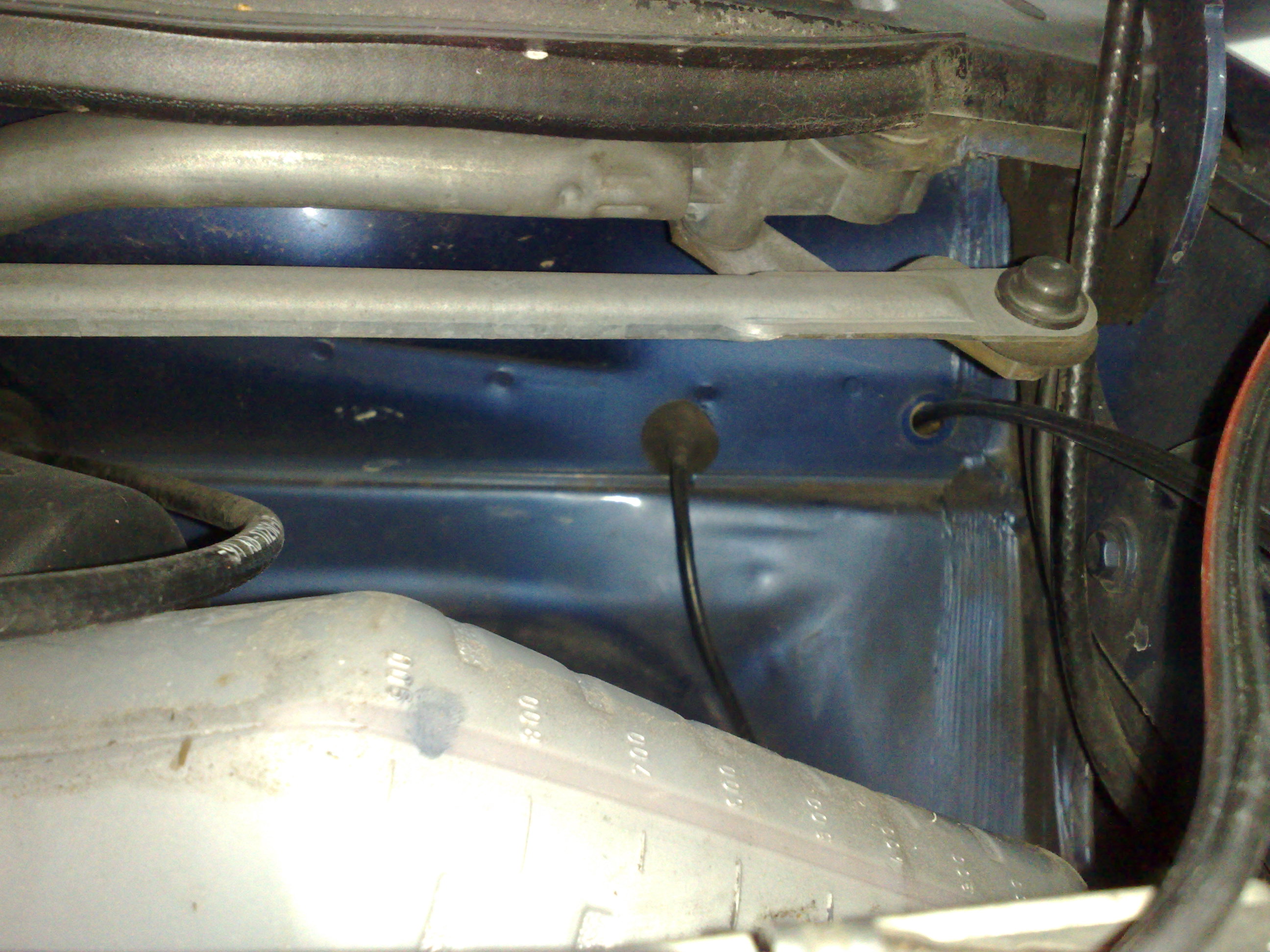

znalazlem takie ciekawe wejscie aby przedostac sie z kablem od komory silnika do wnetrza kabiny, nie trzeba sciagac zegarow, jedynie ta oslone na bezpieczniki i ewentualnie opuscic skrzynke bezpiecznikow. Zdjecie pokazuje podszybie z lewej jej czesci (patrzac z miejsca kierowcy). Jest to ten otworek po prawej stronie zdjecia, normalnie zaslepiony gumowa oslonka

To ja podpowiem , gdzie przechodziłem z kablami jak podłączałem kompa od zurzycia paliwa.
Przy lewej nodze pasarzera z przodu wchodzą dwa węże od nagrzewnicy i idą do komory silnika.
Wywierciłem otwor dwa centymetry poniżej węży i 3 centymetry od nich w prawo.
Otwór wyszedł - patrząc od strony silnika nad maglownicą po jej prawej stronie.

Walet90, tam jest idealne miejsce na kabel zasilajacy do wzmacniacza
