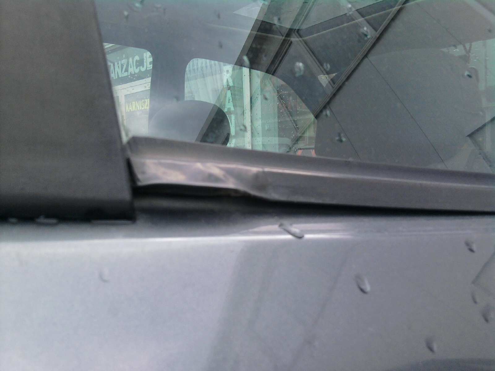

- Posty: 14786
Rafał, chodzi własnie o tą gumę która idzie wzdłóż krawędzi okna w drzwiach i prowadzi szybę. W wielu essach widziałem że źle to wygląda... jak odbiore oriona od blacharza to zapodam jakąś fotę
Nie zgadzam , ja wymieniałem już dwie w orionie i szyb nie wyciągałem, w przednich drzwiach wystarczy odkręcić lusterko i wyciągasz uszczelkę , w tylnych niestety juz nie pamiętam ale na 1000% nie wyciągałem szyb.EE kolega mówi o uszczelkach w drzwiach , tych co są między dezwiami a szybą.
- Posty: 14786
tak te uszczelki wyglądają... poodginane, nierówne i brzydkie....

- Posty: 14786
Wiem, w essach to też norma ale muszę coś z tym zrobić.... najchętniej to bym od jakiegoś innego modelu podpasował bardziej trwałe... ale tu właśnie wchodzi sprawa mocowań... Trzeba będzie latem zajrzeć do środka. Orion, to o tych pisałeś że je wymieniałeś?
