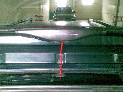

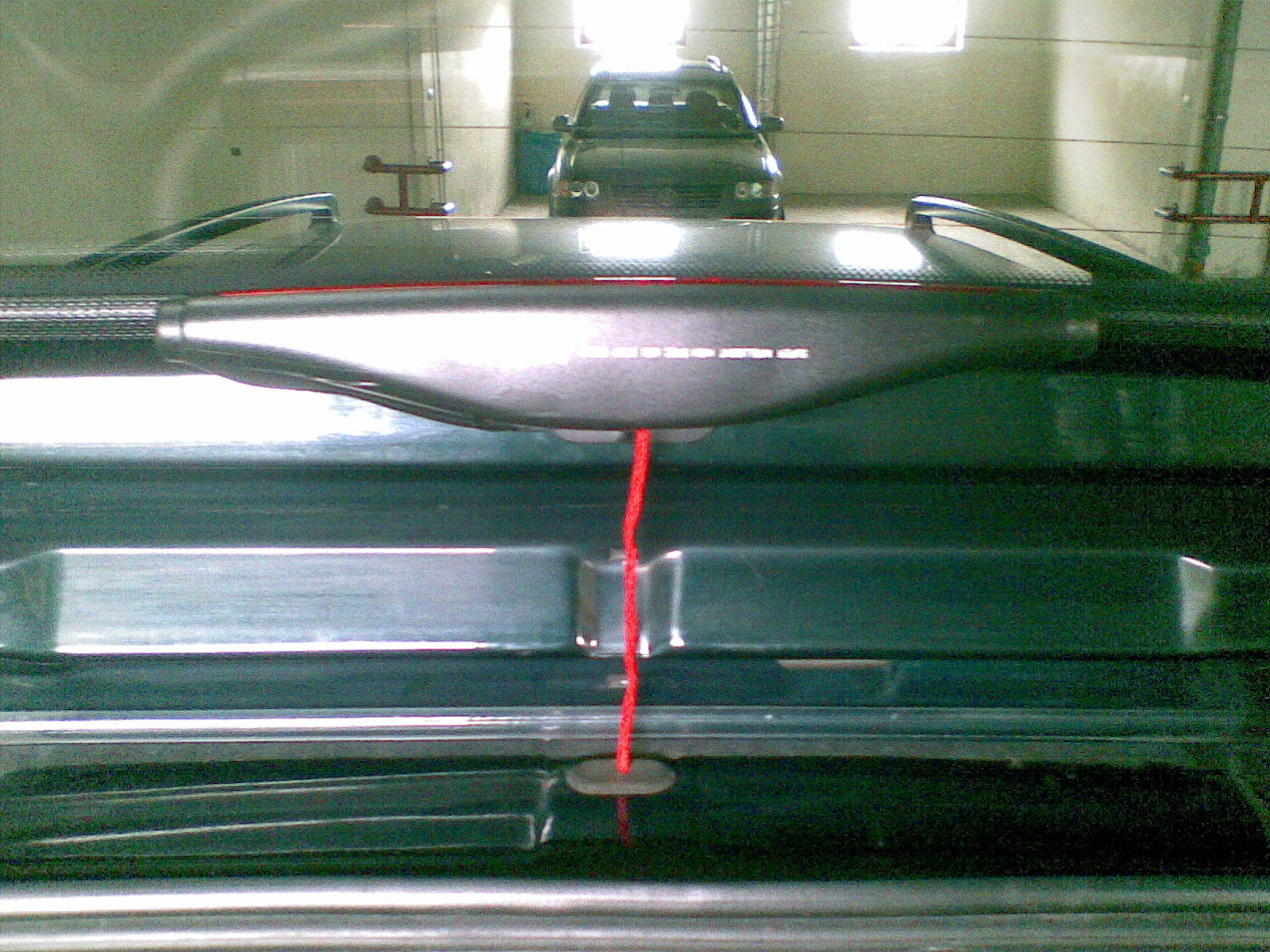

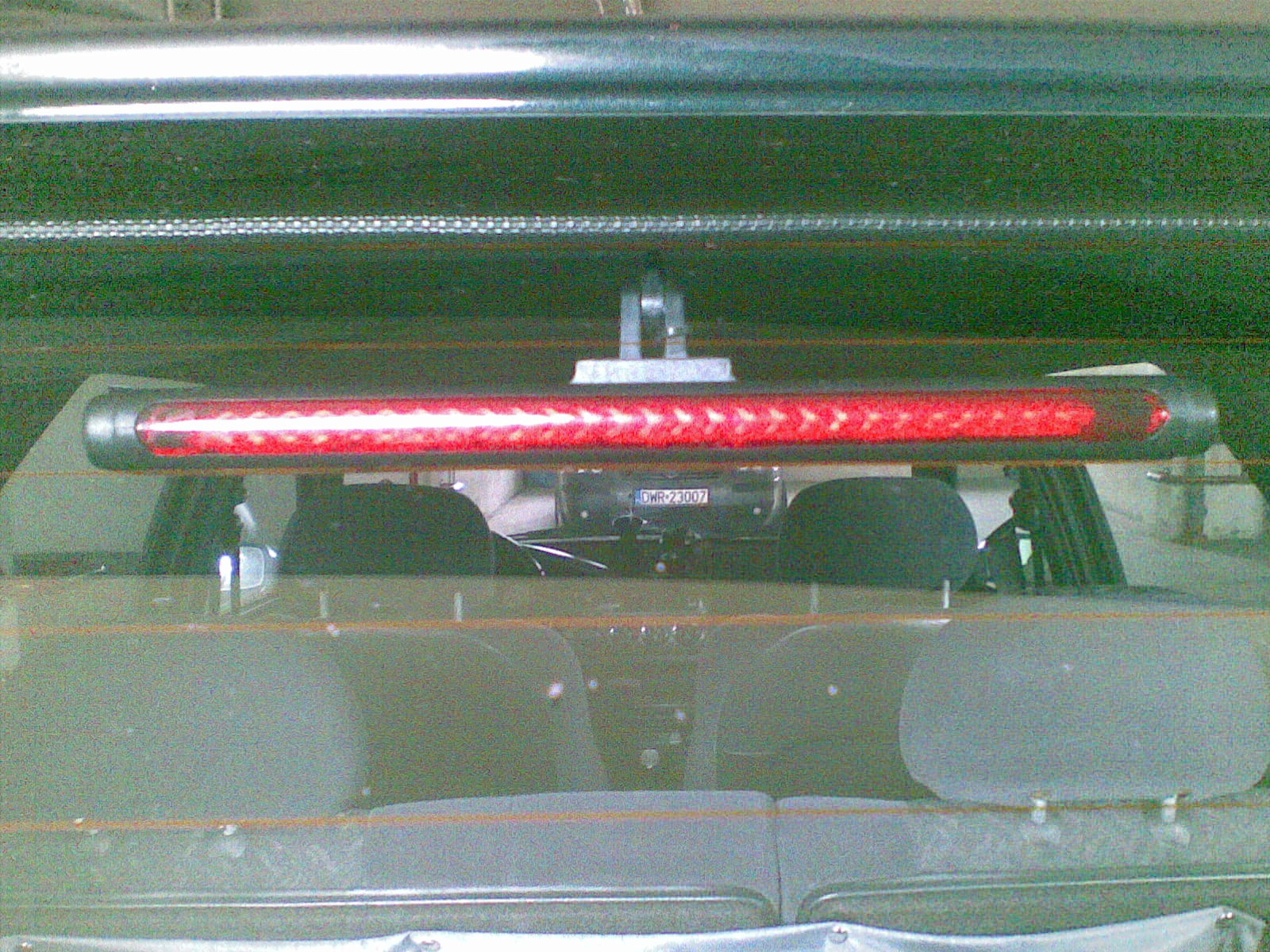

Mała fotorelacyjka :mrgreen: Zakończony sukcesem :D
Na starym jajowatym stopie był galaretowaty silikon i schodził z szyby aż miło a potem rozcieńczalnikiem zmyłem pozostałe ślady po silikonie i po ptokach...
Sorki za jakość bo robione komórką. Przelotka nie była mi potrzebna. Częściowo czerwone kabelki zakryłem czarna taśma izolacyjna oraz jedna mała czarna opaska aby trzymała kabelek pionowo i nie zrywała taśmy :) Dodatkowy stop jest trzymany za pomocą taśmy obustronnej. Jak odpadnie to nie ma po co płakać. Są na nim 2 dziurki i w woreczku strunowym mam śrubki i jazda wiercanko.
Niestety nie stać mnie na bajer z daszkiem :(

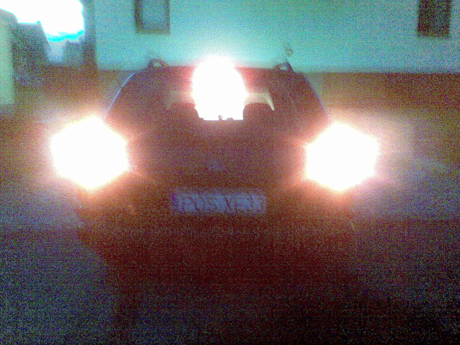

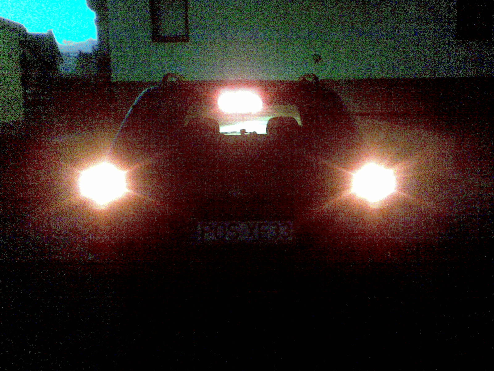

U mnie wygląda to tak :
