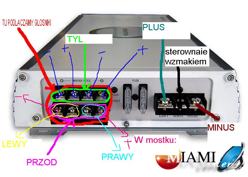

sprawa jest prosta, nie wiem w czym konkretnie masz problem,ale sproboje Ci wytlumaczyc jak najlatwiej to zrobic od poczatku. Do wzmacniacza ciagniesz zasilanie grubszym kablem prosto od akumulatora (zakladajac bezpiecznik przy akumulatorze). wystarczy ze pociagniesz +, - mozesz wziasc z karoserii przy miejscu montazu wzmacniacza (tylko doprowadz dodatkowy - od akumulatora do karoserii).
Z radia samochodowego ciagniesz kable sygnalowe czincz i dodatkowo kabel sygnalowy do wlaczania wzmacniacza przez radio (wyjscie w radiu w stylu remote amp.).
Z wzmacniacza ciagniesz kabelki glosnikowe. zeby sie najmniej narobic to ciagniesz kabelki od wzmacniacza do miejsca montazu radia i tam zakladasz na nie gniazdo ISO dzieki ktoremu wzmacniacz podepniesz pod oryginalna instalacje auta.
Glosniki montujesz na kablach oryginalnych samochodu

mam jeszcze pytanie do "WieSiu" jak prawidlowo zmostkowac kanaly w wzmacniaczu aby podlaczyc skrzynie basową?
Posty: 23750
chyba nie w kazdym wzmacniaczu jest tak samo. W moim jest np tak ze podlaczam - od skrzyni do lewego kanalu, a + od skrzyni do prawego kanalu i mam zmostkowane. U Ciebie jest podobnie, masz na sciance przy zlaczach napisane "Bridge mode" tam gdzie zaznaczony + wpinasz + a gdzie - dajesz oczywiscie - :D tyczy sie to oczywiscie dolnego i gornego zlacza na glosniki.
