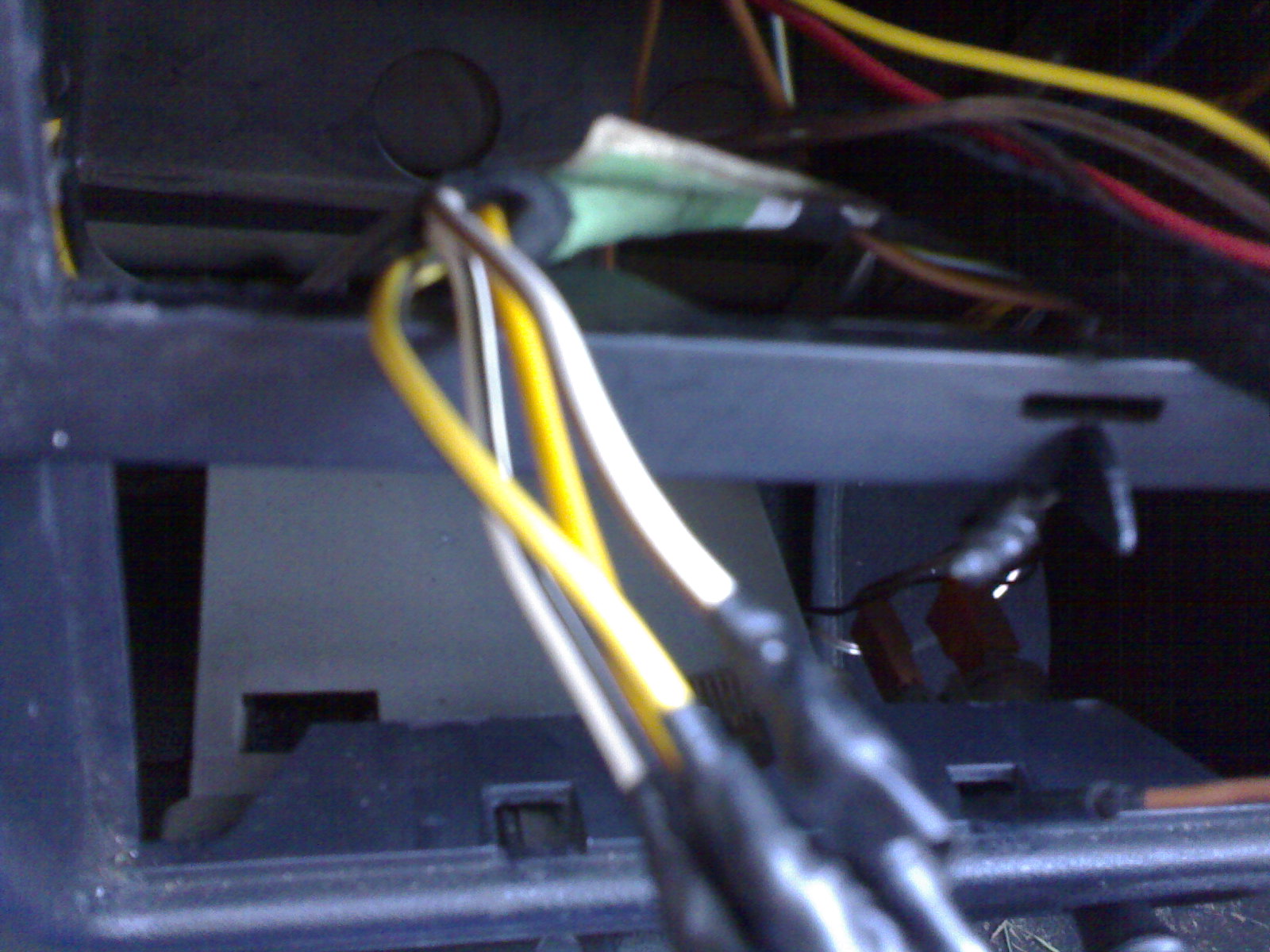

i jeszcze jedna sprawa mysle ze zdjecie ktore zrobilem (przepraszam za jakosc ale robilem je telefonem) przedstawia wiazke kabli od przednich glośnikow ,chyba ze sie myle to mnie poprawcie.Moje pytanie jest takie jesli bede chcial podlaczyc pod te glosniki wzmacniacz to musze te kable odpiac od kabli ktore sa w kostce ISO od radia i połaczyc je z kablami glosnikowymi od wzmacniacza?
te kable co ida od glosnikow do radia podlaczasz do wzmacniacza, a zeby dzwiek z radia szedl do wzmaka to podlaczyc trzba wzmaka pod radio poprzez kable RCA(cinch, "sincz, czincz").
z tego zjecia to ja nie wiem za duzo ale wyglada tak jakby to te kable, bardziej jakbys zrobil fote tylu radia z podlaczonymi kablami(kostkami)

tak, to sa glosnikowe, wlasciwie to mozesz zrobic tak jak piszesz ucinajac,ale po co to robic, jak mozesz zalozyc koncowke iso na kable ktore pociagniesz od wzmacniacza. Przynajmniej w razie czego bedzie latwo to wszystko odpiac

ja nie musze tego ucinac te kable są "skręcone" ze sobą tzn kable od glosników te oryginalne fordowskie polaczylem z tymi co są w kostce ISO i chyba tak zrobie ze odepne je od tych co sa w kostce iso i podlacze z kablami glosnikowymi od wzmacniacza.jest tez taki kablelek niebiesko bialy on nie jest do niczego podlaczony i jesli dobrze mówi jest to kabel sterujący ktory podlaczam do wzmacniacza tam gdzie pisze remote jesli dobrze mówie.

tak ,dobrze piszesz, z kostki od radia powinien taki kabelek wychodzi i jak dobrze pamietam wlasnie w takim kolorze i dokladnie wpinasz go we wzmacniaczu w remoteKrzysiek1991 pisze:jest tez taki kablelek niebiesko bialy on nie jest do niczego podlaczony i jesli dobrze mówi jest to kabel sterujący ktory podlaczam do wzmacniacza tam gdzie pisze remote jesli dobrze mówie.

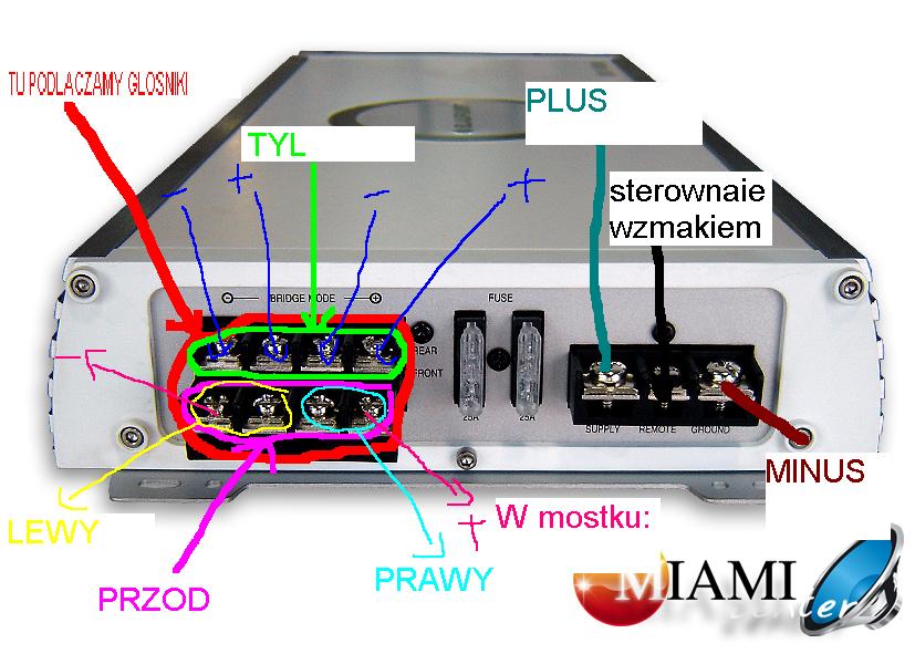

chyba nie w kazdym wzmacniaczu jest tak samo. W moim jest np tak ze podlaczam - od skrzyni do lewego kanalu, a + od skrzyni do prawego kanalu i mam zmostkowane. U Ciebie jest podobnie, masz na sciance przy zlaczach napisane "Bridge mode" tam gdzie zaznaczony + wpinasz + a gdzie - dajesz oczywiscie -
tyczy sie to oczywiscie dolnego i gornego zlacza na glosniki.
