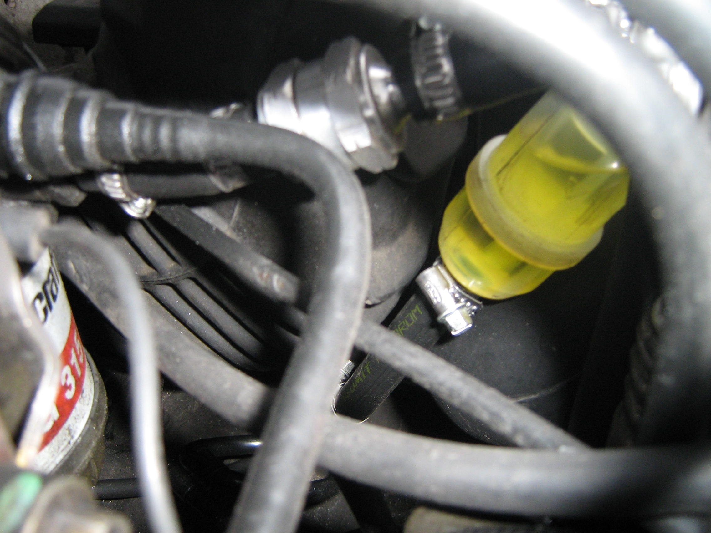

chce pokazać zdjęcia jak mam założony zaworek zwrotny by paliwko nie uciekało do baku.
mechanik założył zaworek na przewodzie paliwowym wychodzącym z baku do filtra paliwa. podgrzewacz paliwa został usunięty gdyż zapowietrzał układ paliwowy.
dodatkowo założony został filterek paliwa przed zaworkiem zwrotnym. teraz przynajmniej widać jak zaciągnie syf z baku albo ropa będzie o dziwnym kolorze :mrgreen:
zaraz jamszoł skomentuje jakośc zdjęć ale co mi tam :grin: robiłem telefonem.

i tylko to bylo przyczyna zlego odpalania ???
Posty: 13048
It’s my birthday
to też bo jeszcze zapłon był lekko przestawiony i akum do wymiany. rozrusznik już naprawilem.
zaworek dużo pomógł bo teraz nie musze pompować paliwa przed zapalaniem. powiedziałem na zlocie że jak rano wejde do auta i zapali to się zdziwie i się ZDZIWIŁEM przy -3`C :!:
Kupiec, zaworek masz wstawiony bardzo blisko filtra a mój blisko pompy. Więc jak jest najbardziej prawidłowe położenie zaworka ? Czy nie ma znaczenia czy blisko pompy czy filtra ? Wydaje mi się że nie ma znaczenia i tak pali dobrze....

Mikosz pisze:bardzo blisko filtra a mój blisko pompy
no właśnie mówiłem facetowi czy nie lepiej koło pompy ale powiedział że to bez różnicy. jak ma trzymać to i tak będzie trzymał czy tu czy tam.
świece musze jeszcze wymienić na jakieś lepszejsze.
myśle że facet ma racje czyli bez różnicy... Czyli zaworek może być koło pompy czy filtra.
