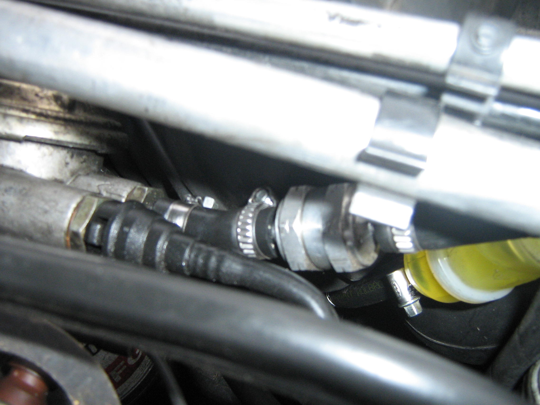

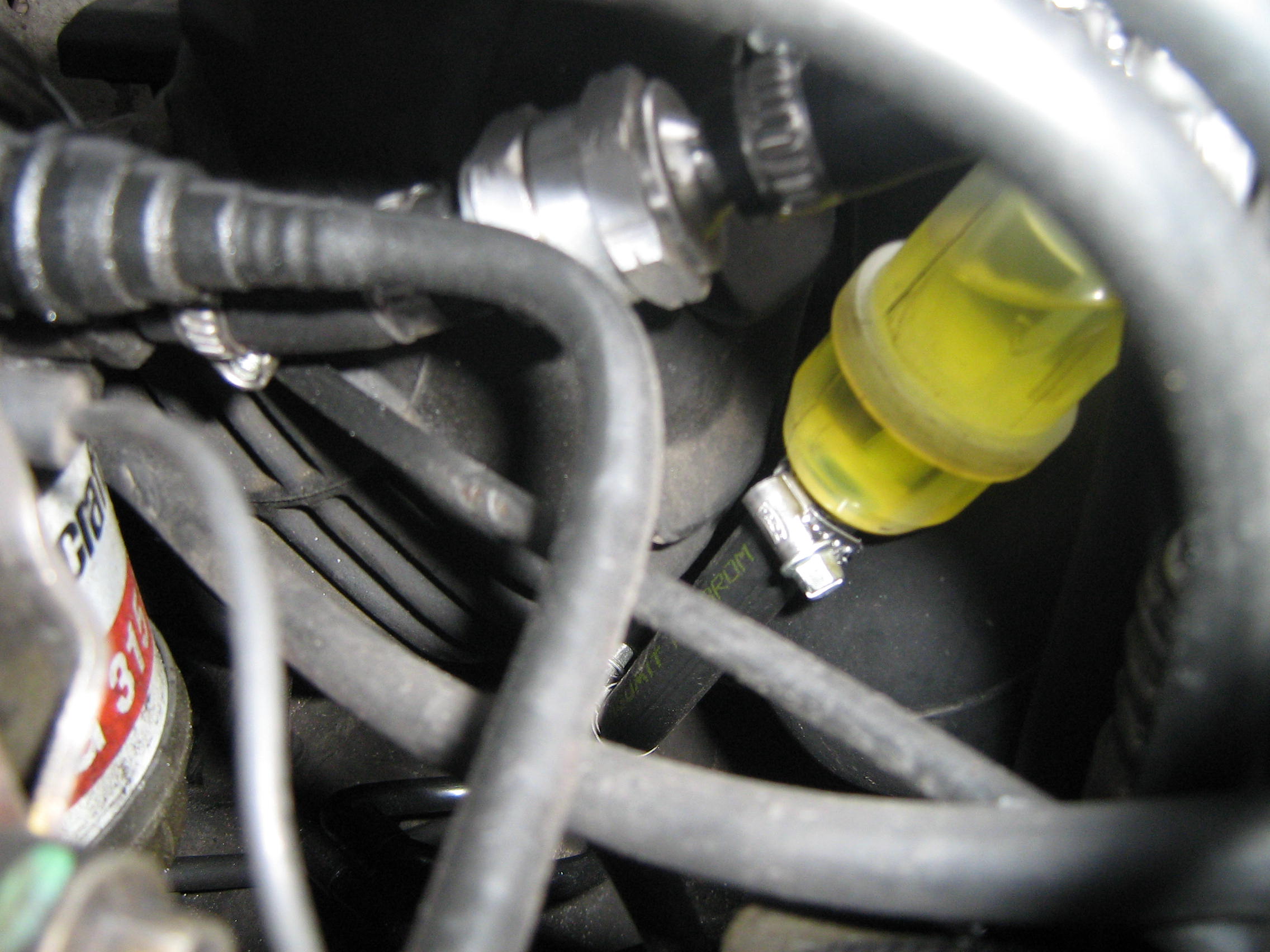

chce pokazać zdjęcia jak mam założony zaworek zwrotny by paliwko nie uciekało do baku.
mechanik założył zaworek na przewodzie paliwowym wychodzącym z baku do filtra paliwa. podgrzewacz paliwa został usunięty gdyż zapowietrzał układ paliwowy.
dodatkowo założony został filterek paliwa przed zaworkiem zwrotnym. teraz przynajmniej widać jak zaciągnie syf z baku albo ropa będzie o dziwnym kolorze :mrgreen:
zaraz jamszoł skomentuje jakośc zdjęć ale co mi tam :grin: robiłem telefonem.
już zmienione :mrgreen:

i tylko to bylo przyczyna zlego odpalania ???
Posty: 13048
to też bo jeszcze zapłon był lekko przestawiony i akum do wymiany. rozrusznik już naprawilem.
zaworek dużo pomógł bo teraz nie musze pompować paliwa przed zapalaniem. powiedziałem na zlocie że jak rano wejde do auta i zapali to się zdziwie i się ZDZIWIŁEM przy -3`C :!:
Kupiec, zaworek masz wstawiony bardzo blisko filtra a mój blisko pompy. Więc jak jest najbardziej prawidłowe położenie zaworka ? Czy nie ma znaczenia czy blisko pompy czy filtra ? Wydaje mi się że nie ma znaczenia i tak pali dobrze....
W niedługim czasie zrobię porządek z układem paliwowym ;-)
Posty: 13048
Mikosz pisze:bardzo blisko filtra a mój blisko pompy
no właśnie mówiłem facetowi czy nie lepiej koło pompy ale powiedział że to bez różnicy. jak ma trzymać to i tak będzie trzymał czy tu czy tam.
świece musze jeszcze wymienić na jakieś lepszejsze.
myśle że facet ma racje czyli bez różnicy... Czyli zaworek może być koło pompy czy filtra.
Jeśli chodzi o świece to bierz Beru GV666 i ani innego :) Nie można na świecach oszczędzać.
