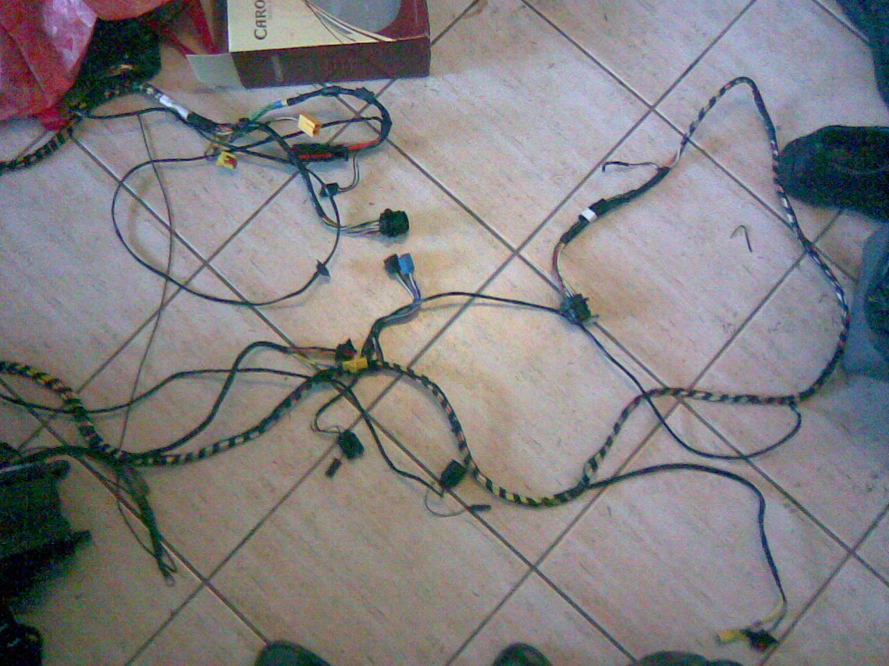

Blazey, poniważ wczoraj marudziłeś niemiłosiernie, że to głupota tak robić, że auto spalę, że słońce za jasno świeci, to dla zarówno swojego jak i Twojego spokoju ducha pojechałem dziś na szrot, 1,5h pracy (klnięcia i przemarzniętych rąk) oraz 50 zł dla pana od szrotu kupiłem jak na foto.
Wiązka pochodzi od 1.6 automat, więc ma kilka przewodów zbędnych (przyciski i światełka od skrzyni), ale poza tym jest full opcja. Tzn. szyby, lusterka, głośniki, podgrzewane i el. regulowane fotele (okazało się, że to jest w tej samej wiązce) itd. ogółem dobra baza do roboty
Jedyne, co mnie przeraża, to ilość pracy, jaką będę musiał wsadzić, żeby poupychać to tak, jak fabryka przykazała, ale i to jest do przeskoczenia
KuRowSKi, dzięki za opisik. Podpowiedz mi tylko jedno jeszcze - czy skrzynka z bezpiecznikami ma taką samą wtyczkę?

Acha, bo zapomniałem najważniejszego - oglądałem bardzo dokładnie tego essa, z którego to wyciągałem - on też miał w wiązkach drzwi 6 kabli na każde lusterko i po 4 kable na centralny!
Także ktoś tu jest w błędzie, albo albo ten samochód działa inaczej, niż większość innych samochodów
