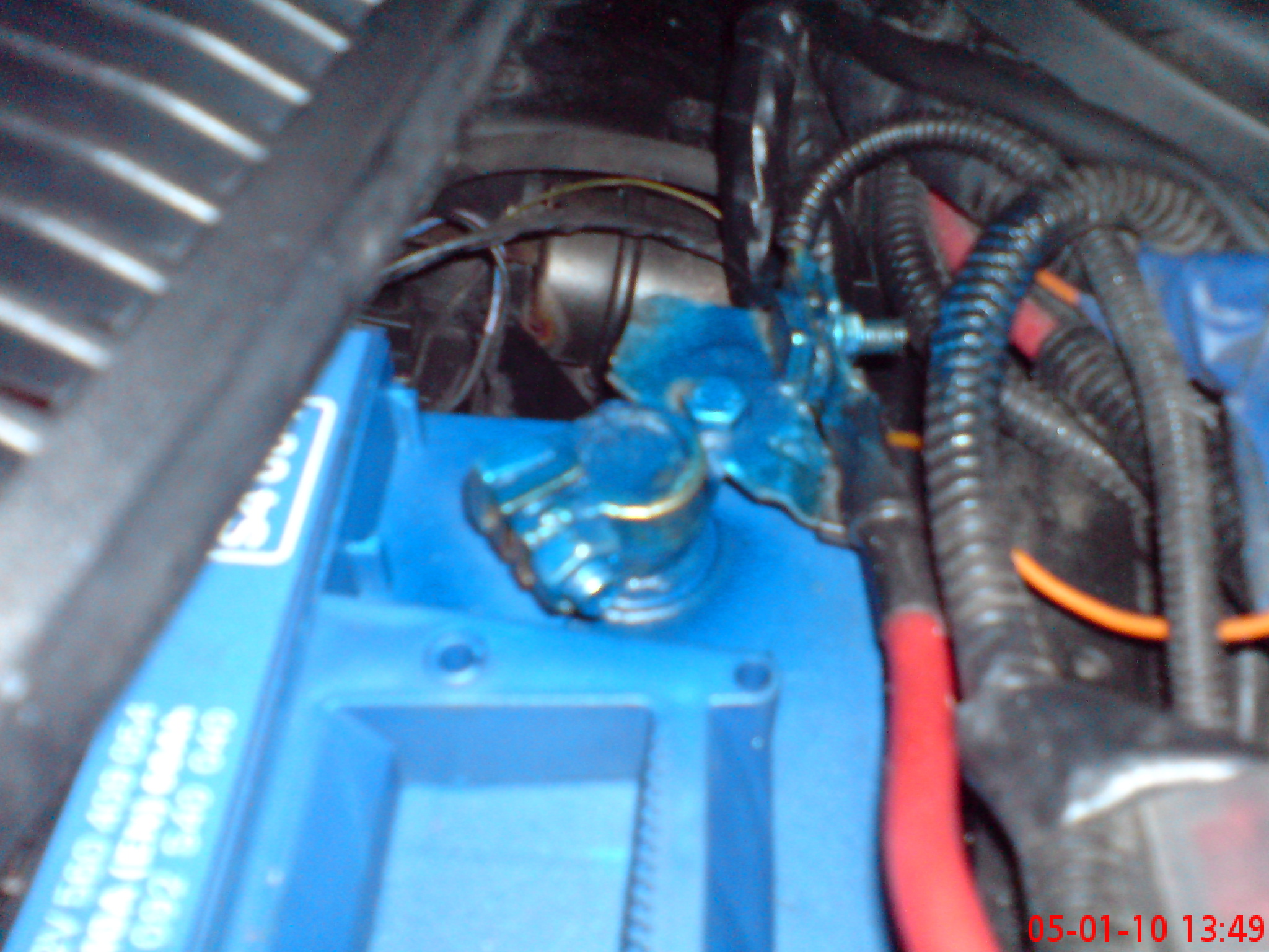

nie do końca zrozumiałem co tam przerobiłeś ale może pomogą ci zdjęcia które dostałem od kolegi novego dzięki którym przerobiłem u siebie i już rok działa bez problemowo

a czemu to tak niechlujnie pomalowane ??? Jaki jest tego cel ?
duzo ladniej wyglada na fotce co dal kupiec (ale nie uraz sie, po prostu ja ogolnie nie lubie czegos jak nie jest jak w oryginale a jak juz musi byc,to lubie jak wygalda ladnie
). Jak narazie mam w 3 fordach oryginalne rozwiazanie
