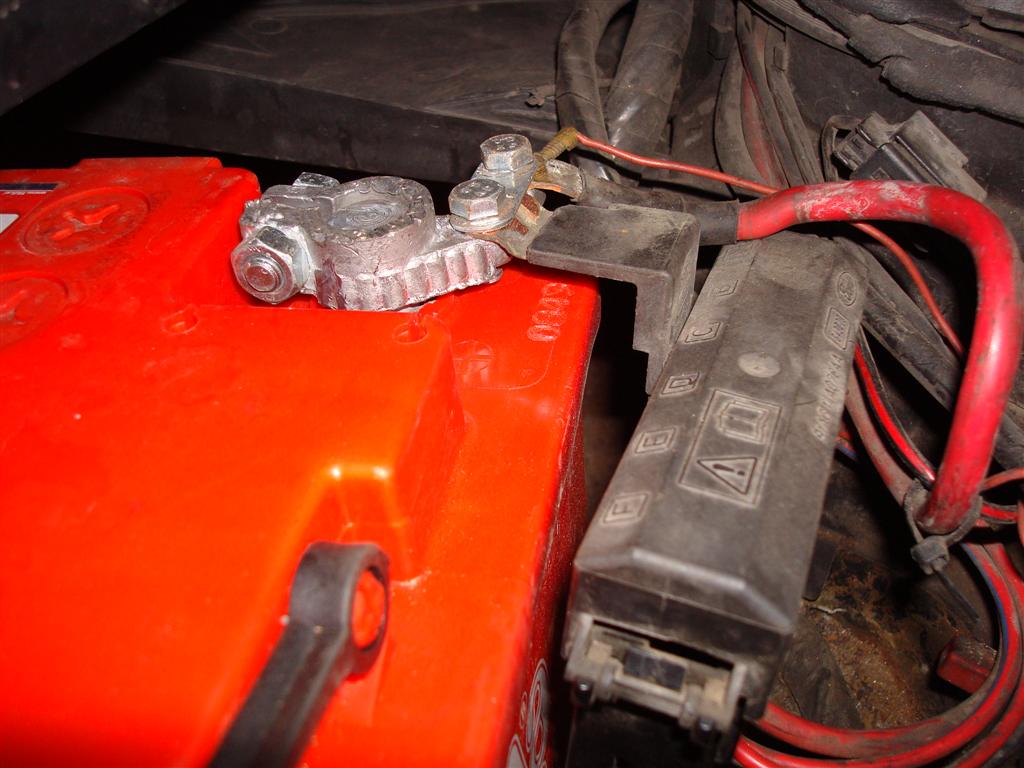

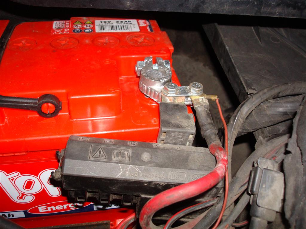

Posty: 13003
nie do końca zrozumiałem co tam przerobiłeś ale może pomogą ci zdjęcia które dostałem od kolegi novego dzięki którym przerobiłem u siebie i już rok działa bez problemowo :)

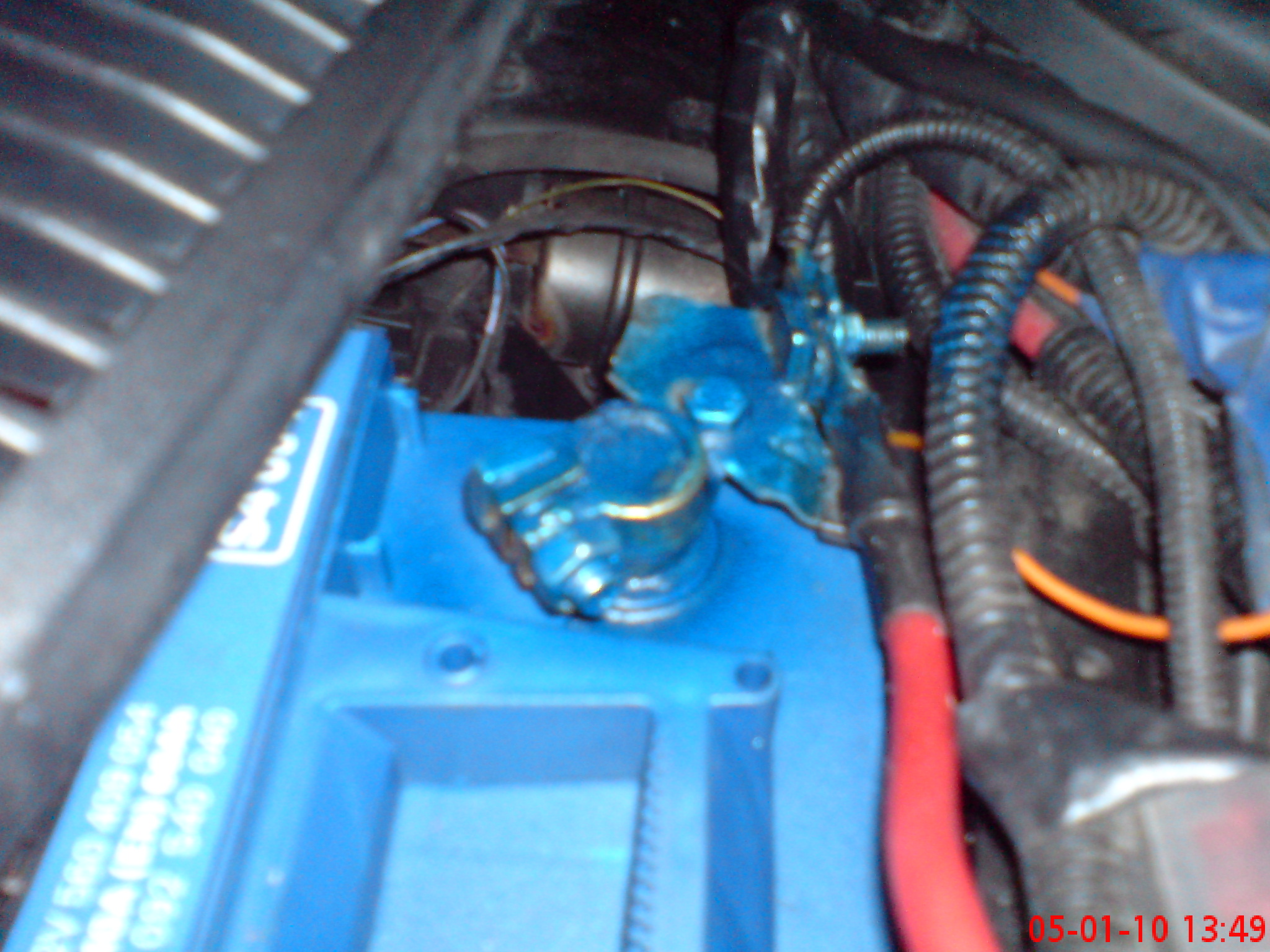

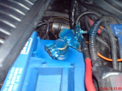

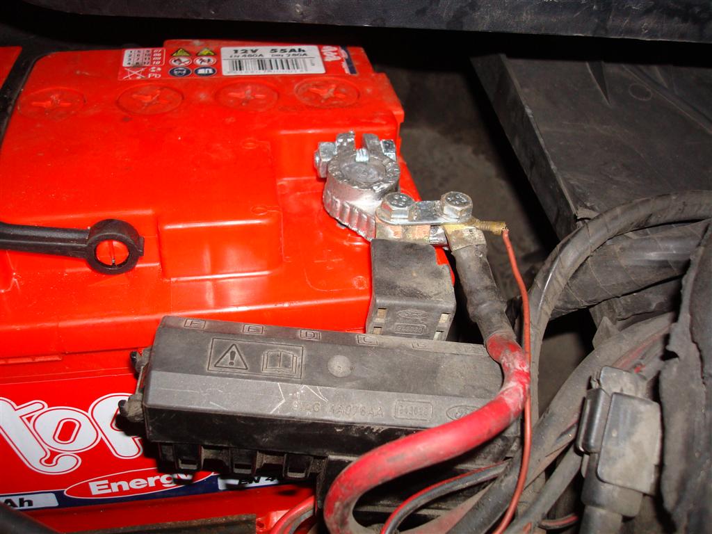

U mnie jest tak :
Posty: 23693
a czemu to tak niechlujnie pomalowane ??? Jaki jest tego cel ?
duzo ladniej wyglada na fotce co dal kupiec (ale nie uraz sie, po prostu ja ogolnie nie lubie czegos jak nie jest jak w oryginale a jak juz musi byc,to lubie jak wygalda ladnie :D ). Jak narazie mam w 3 fordach oryginalne rozwiazanie
WieSiu pisze:a czemu to tak niechlujnie pomalowane ???
O jakim pomalowaniu mówisz ? Tam nie ma grama farby :razz:
Posty: 14692
Jamszoł pisze:O jakim pomalowaniu mówisz ? Tam nie ma grama farby :razz:
to tylko jamszołowskie foty kiepskiej jakości :mrgreen: :mrgreen: :mrgreen:
To niebieskawe to najwyższej klasy specjalistyczny smar do klem w spreju - puszka kosztuje ponad 800 zł :razz:
